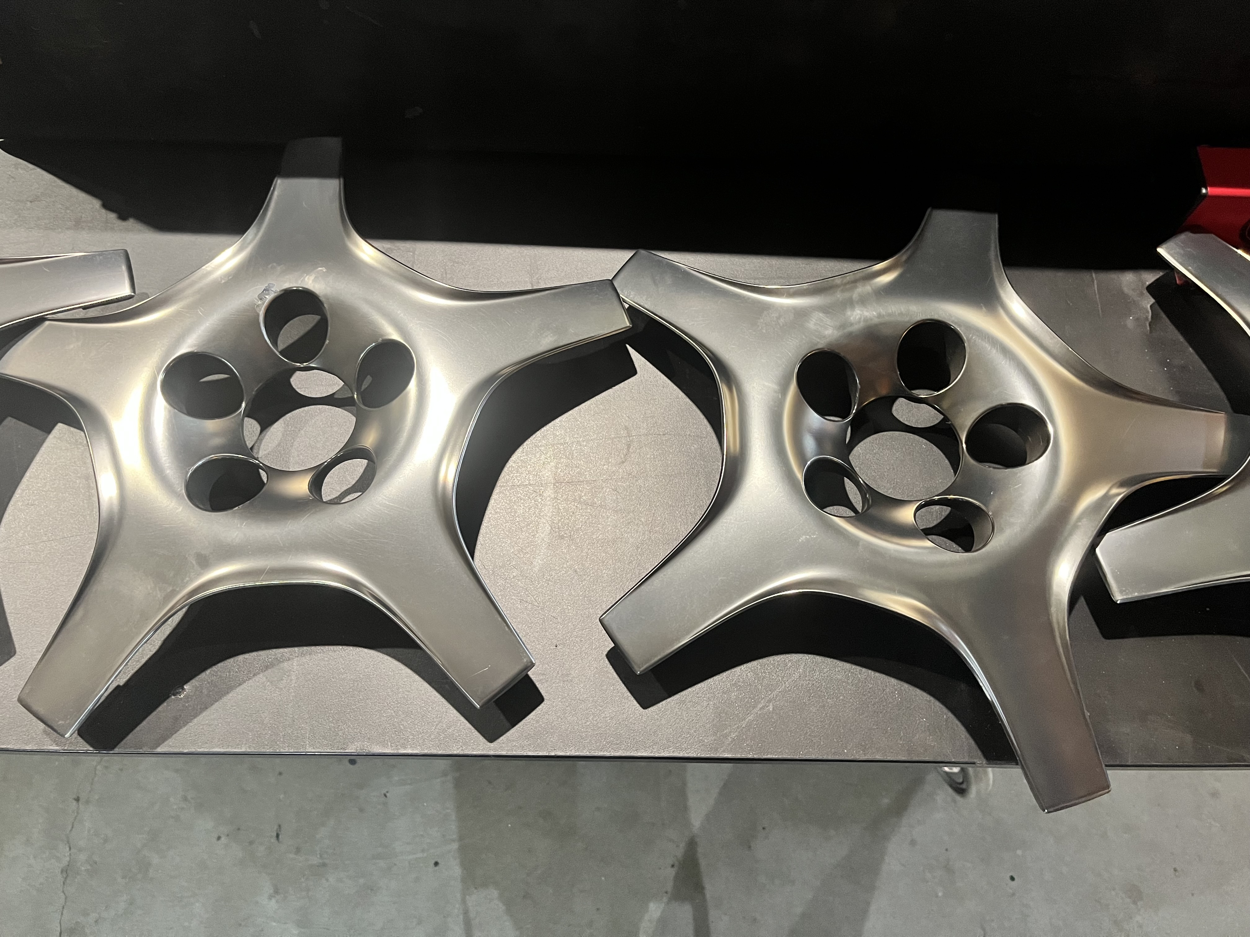

Ik wil de wielen van mijn 2006 SC430 in perfecte staat hebben, en ga deze daarom opnieuw laten spuiten. Ook wil ik de beschadigingen welke door waarschijnlijk een wielsleutel ofzo op de deksels zitten, weer mooi hebben.
Het lastige is: ze zijn van kunststof, verchroomd en daarna gespoten zodat er een hele aparte glans op zit. Op sommige plekken is de lak eraf en zie je het chroom zitten.
Wanneer ik ze laat spuiten, dan moet er uiteraard geschuurd worden, en beschadigd dat chroom. Ik kan ze natuurlijk ook ‘gewoon’ laten spuiten, maar dan ben ik die aparte glans kwijt.
Iemand een tip hoe ik dat het mooist kan oplossen ? Het moet wel een beetje slijtvast zijn, dus denk dat zoiets als bijv wrappen niet echt sterk zat is.
Alle tips zijn welkom!

Dat zou best eens een lastige klus kunnen zijn. Ik zou met de "deksels" eens bij een bedrijf langs gaan dat zich bezig houdt met het opknappen van lichtmetalen wielen of met het "verchromen" van kunststof onderdelen. Waarschijnlijk zal er wel iemand zijn die je zou kunnen helpen. Ik denk daarbij aan een aantal stappen:
- alle op het kunststof aangebrachte "chroom" en lakwerk verwijderen met een of ander chemisch oplosmiddel dat de kunststof zelf in tact laat
- kunstof voorbereiden op het aanbrengen van de "chroomlaag" - dat waarschijnlijk iets is dat op chroom lijkt, maar in feite een kunststoflaag is die voor goede hechting mogelijk het enigszins opruwen van de deksels vergt
- laklaag aanbrengen in de juiste kleur
- extra transparante coating aanbrengen ter bescherming van het lakwerk en het oppervlak polijsten tot de juiste glans ontstaat
Al met al vereist het waarschijnlijk gespecialiseerd vakmanschap dat verder gaat dan het hanteren van een spuitbus met "chroom".

Vandaag bij de spuiter geweest, en die zegt het op te kunnen lossen. Zal niet 100% hetzelfde zijn, maar met 95% ben ik ook tevreden. Het verschil moet te verwaarlozen zijn, dus zal niet op gaan vallen. Tevens ook afgesproken om mijn koplampen -welke ik ook helemaal gepolijst heb- in de blanke lak te zetten voor een nog mooier resultaat én bescherming.
Wielen vandaag maar goed schoongemaakt, gestript van banden en sensoren en dan kunnen ze maandag weg. Ondertussen rolt de SC maar zolang op de zomerwielen van mijn vrouw haar Nissan!😄
