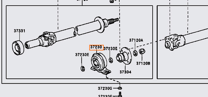

Lijkt idd op iets van een lager. Wat ik wel vaker tegenkom is dat de midden-lager van de aandrijfas de oorzaak kan zijn, zie ook plaatje:

Ik herken het probleem. Had ik bij mijn 325i ook. Het aandrijfaslager op de tekening aangegeven met 37230 was de boosdoener. Bij BMW een kreng om te vervangen. (dus duur)
