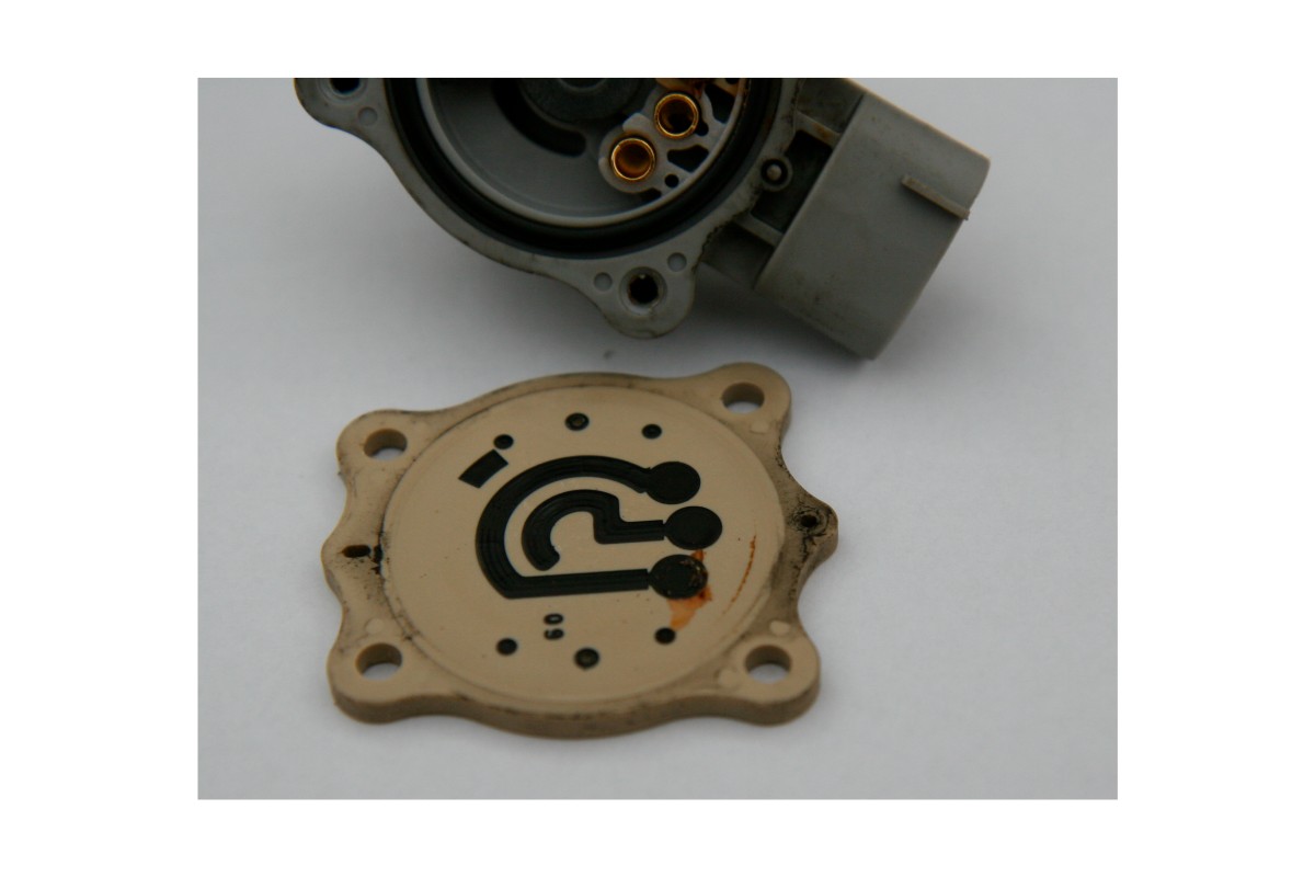

Als ik het zwarte deel bekijk, op de backplate (om het maar even zo te noemen), zie ik wel wat vreemde dingen waarvan ik niet weet of ze daar horen. Maar gelijktijdig kan ik ook niet direct verklaren waarom dat eventueel problemen op zou kunnen leveren.
Wel vind ik het vreemd dat er een piepend geluid af kwam, en (ondanks dat de koplampen vrijwel al in de onderste stand stonden) zag / hoorde ik een verband met dat piepen en de kleine bewegingen die de koplampen maakten.
De zwarte opgedampte baan op de 'backplate' moet natuurlijk nog wel in een goede staat zijn, anders is repareren helaas geen optie. Ohmmeter op pen 2 en dan op pen 1 of 3 de weerstandsverandering meten. Dat piepen lijkt mij een oorzaak van roestachtige verschijnselen op het asje of het sleepcontactje. Ook zijn de veertjes/contactvlakjes vaak aangetast (er komt natuurlijk op den duur vocht in dat ding, de sensoren zijn vrij onbeschermd geplaatst). Kwestie van voorzichtig reinigen met contactspray/WD40, beetje vaseline hier en daar en heel snel weer dichtschroeven ! Ik heb voor mijn 300 een goed gebruikt exemplaar kunnen vinden in the USA.

Ik heb geen corrosie kunnen vinden, en het piepende geluid is hoorbaar bij het linker achterwiel (buiten de auto dus) wanneer de auto niet word bewogen.
Als ik de buitenste ring bekijk op die backplate zie ik een paar strepen overdwars er op zitten.

Ik ben er nog even mee bezig geweest, en tegen mijn verwachtingen in, is de hoogte sensor voor onherstelbaar verroest.
Ik moet dus de sensor hebben die links voor zit. Maar ik ga ook nog even op ebay rond neuzen.
Ding donderdag binnen gekregen, tot nu toe lijkt alles goed te gaan dus ik ben geholpen!
