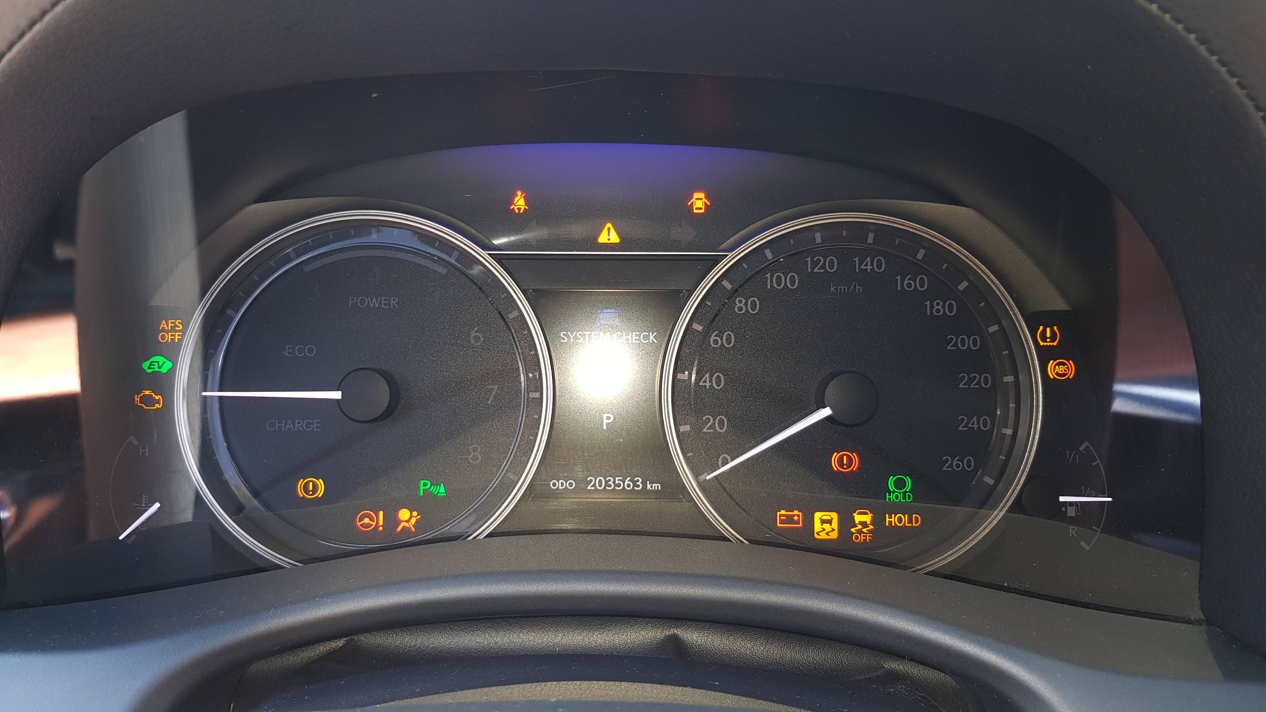

Bij aanzetten van het contact, gaan ook de lampjes niet eens branden (excuses voor de belabberde foto).
Dus ik vermoed dat de cruise control module geen spanning krijgt. Eerste plek om te zoeken is dan de zekering.

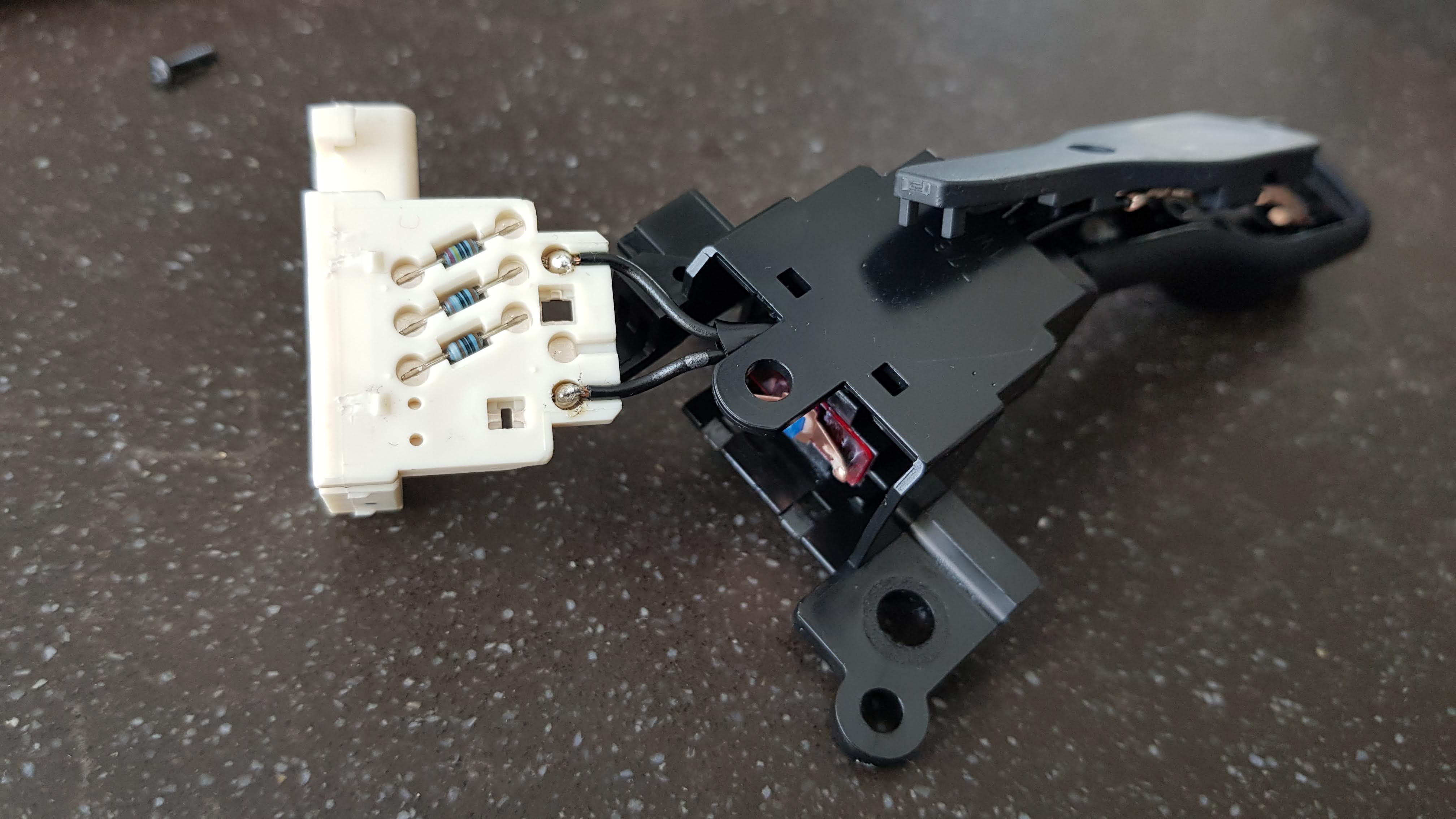

-Klein kapje opengemaakt aan achterkant van het hendeltje.

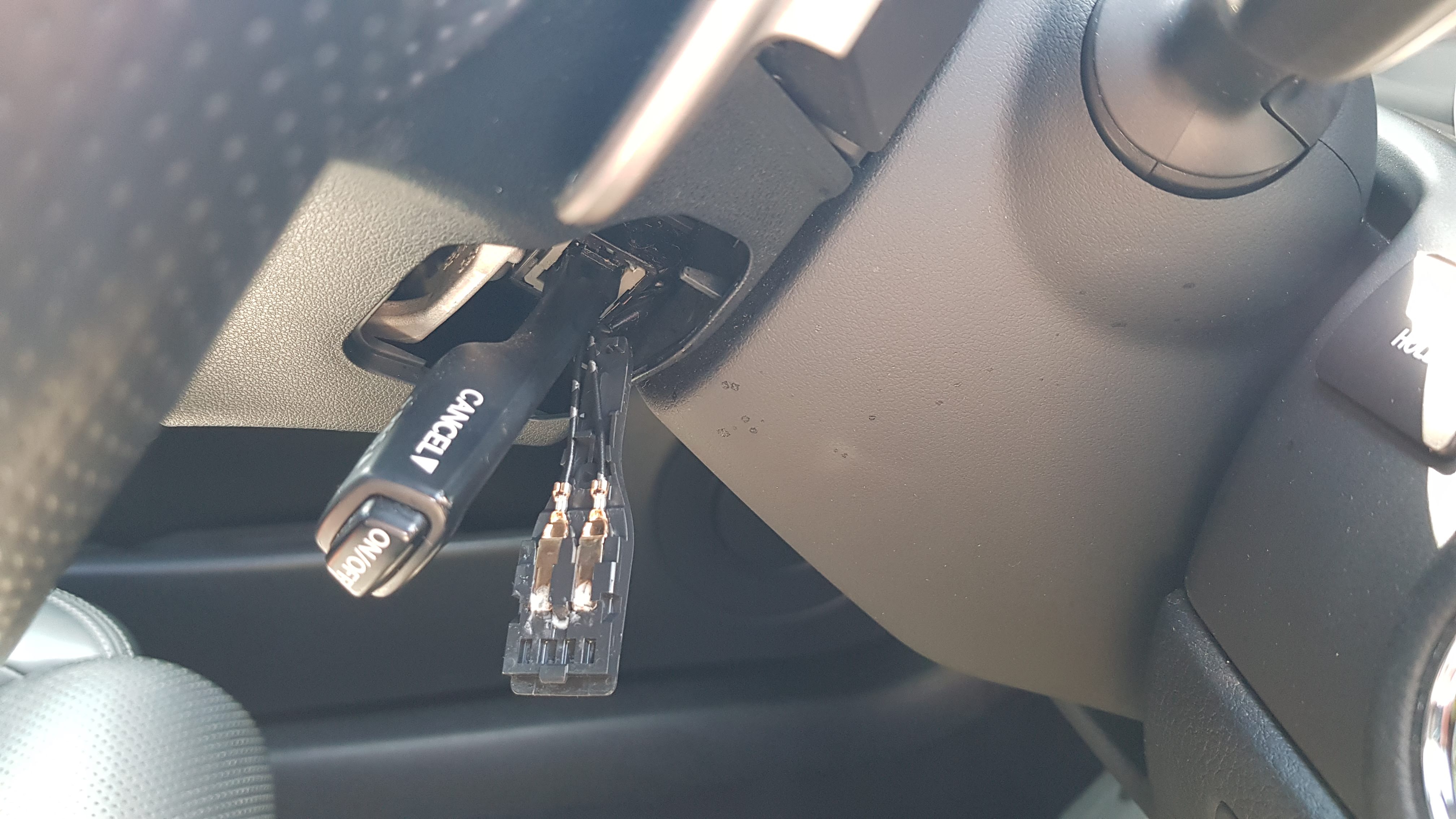

-Voorzichtig losgehaald en tussen de 2 contacten van de schakelaar zou een spanning te meten moeten zijn (waarmee de ECU ahw meet of de knop wordt ingedrukt). Maar geen spanning aldaar...
-Beter gekeken naar de draadjes die van die 2 contacten de stuurkolom in gaan: ééntje los! OK, oorzaak gevonden dus. Nu nog fixen.

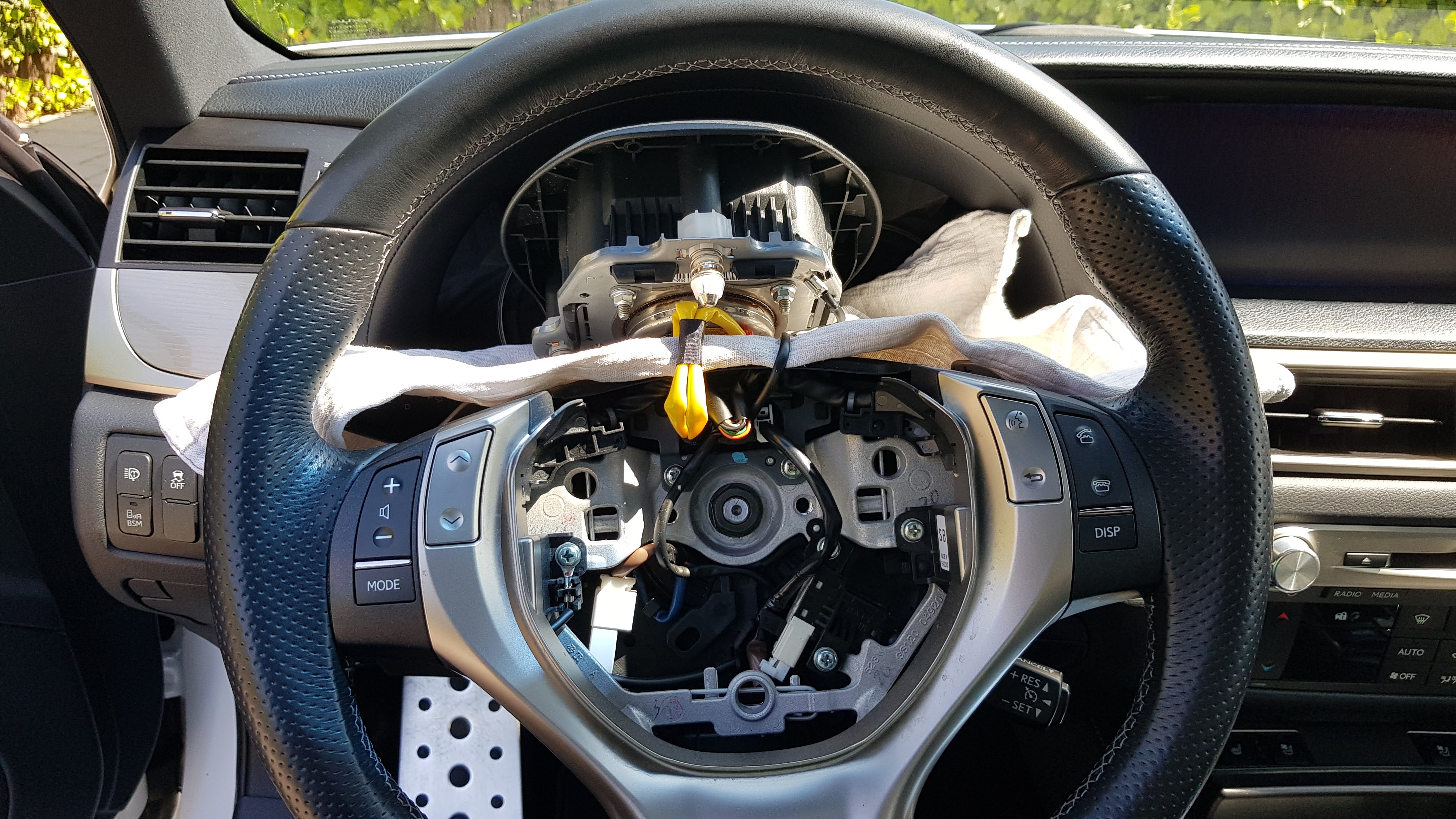

-Airbag/claxon gedeelte losgehaald (super instructie voor GS gen 4 gevonden op youtube)
-Cruise Control pookje verwijderd

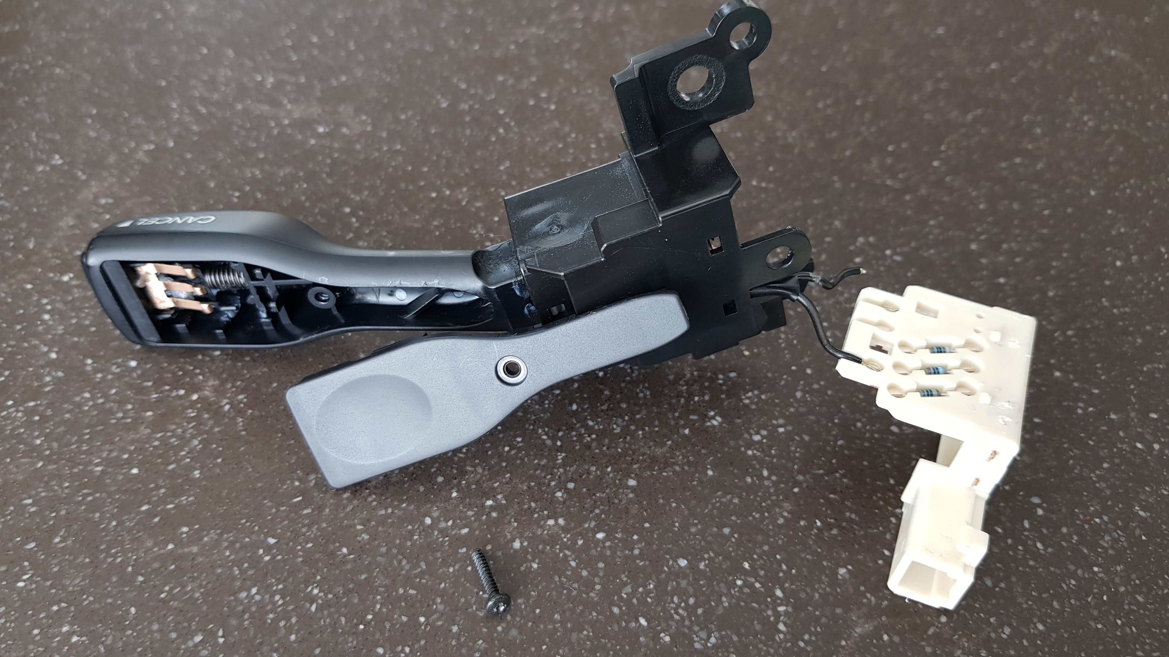

-Behuizinkje voorzichtig open geklikt. LET OP: de losse koperen contactjes voor up/down/cancel en on/off kunnen om je oren vliegen.
-Draad opnieuw vastgesoldeerd. Natuurlijk ook even verse soldeerverbinding gemaakt op het draadje dat nog wel vast zat.
-Alle contactjes schoongemaakt met contactspray (want nu kon ik er toch bij)
-Alle contactjes heel nauwkeurig teruggeklikt op de juiste plek (hier waren een paar pogingen voor nodig, zo'n onwijs gepriegel is het)
-Behuizinkje dichtgeklikt
-Alle functies doorgemeten: weerstandsmeting tussen de 2 buitenste pinnetjes van de connector (binnenste pinnetje doet niks bij de "basic" versie CC):
Functies up/down/cancel: 240ohm, 630ohm, 1500ohm. Functie on/off: 0ohm Alles OK dus.
