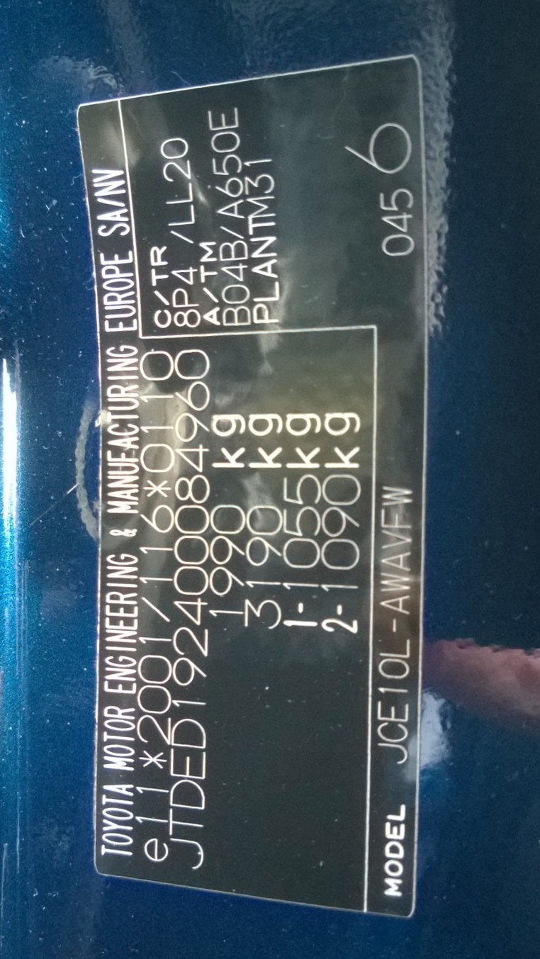

Gegevens over de af-fabriek gemonteerde transmissie zijn te vinden op het typeplaatje aan de bestuurderszijde (onder A/TM). Kan hier wel e.e.a. over vinden op internet, maar de informatie is wat tegenstrijdig. Ik heb in ieder geval een B04B differentieel, ga er van uit dat dit een LSD aangezien deze inderdaad standaard gemonteerd zijn onder een IS300).

Waar zit dit typeplaatje ? ik dacht in de deur, maar bij mij zit daar alleen een typeplaatje waarop staat hoeveel bar er in de banden moet ;)
Dat type plaatje had ik al bekeken en daar staat op dat ik geen sper heb.
toyboy, weet jij per ongeluk wat er op de papieren sticker staat die op het diff zit?
Ik zal morgen eens even kijken (als ik dit eerder geweten had: net gisteren de olie in de diff ververst ...).
ErwinIS200 plaatje zit bij mij naast de 'bandenspanningssticker'
