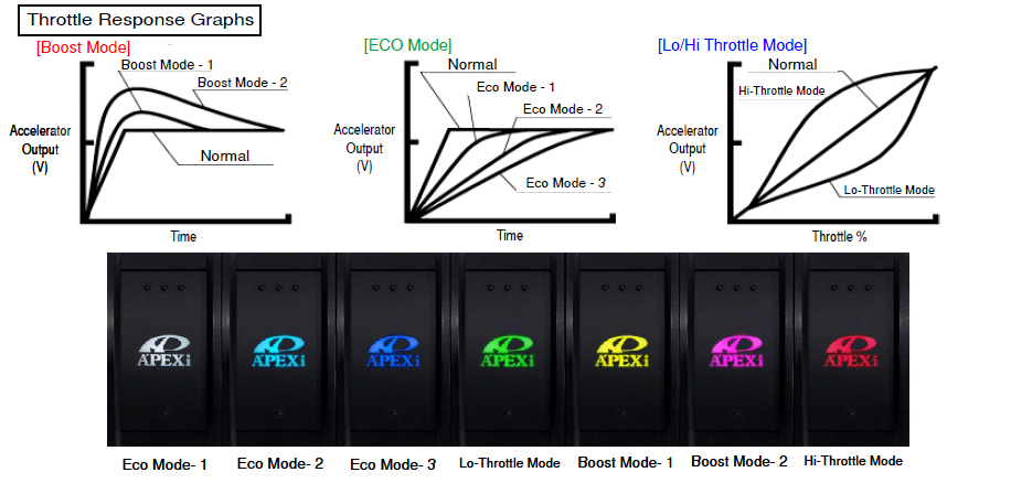

Zie bijlage voor de curve van het gaspedaal met de throttle controller.

En zelf zou je in de curve (boost mode 1) ook kunnen zien dat de gaspedaal zodanig wordt gemanipuleerd dat het opeen gegeven moment plankgas is, tja. dan vervalt je kickdown/warpspeed modus.
