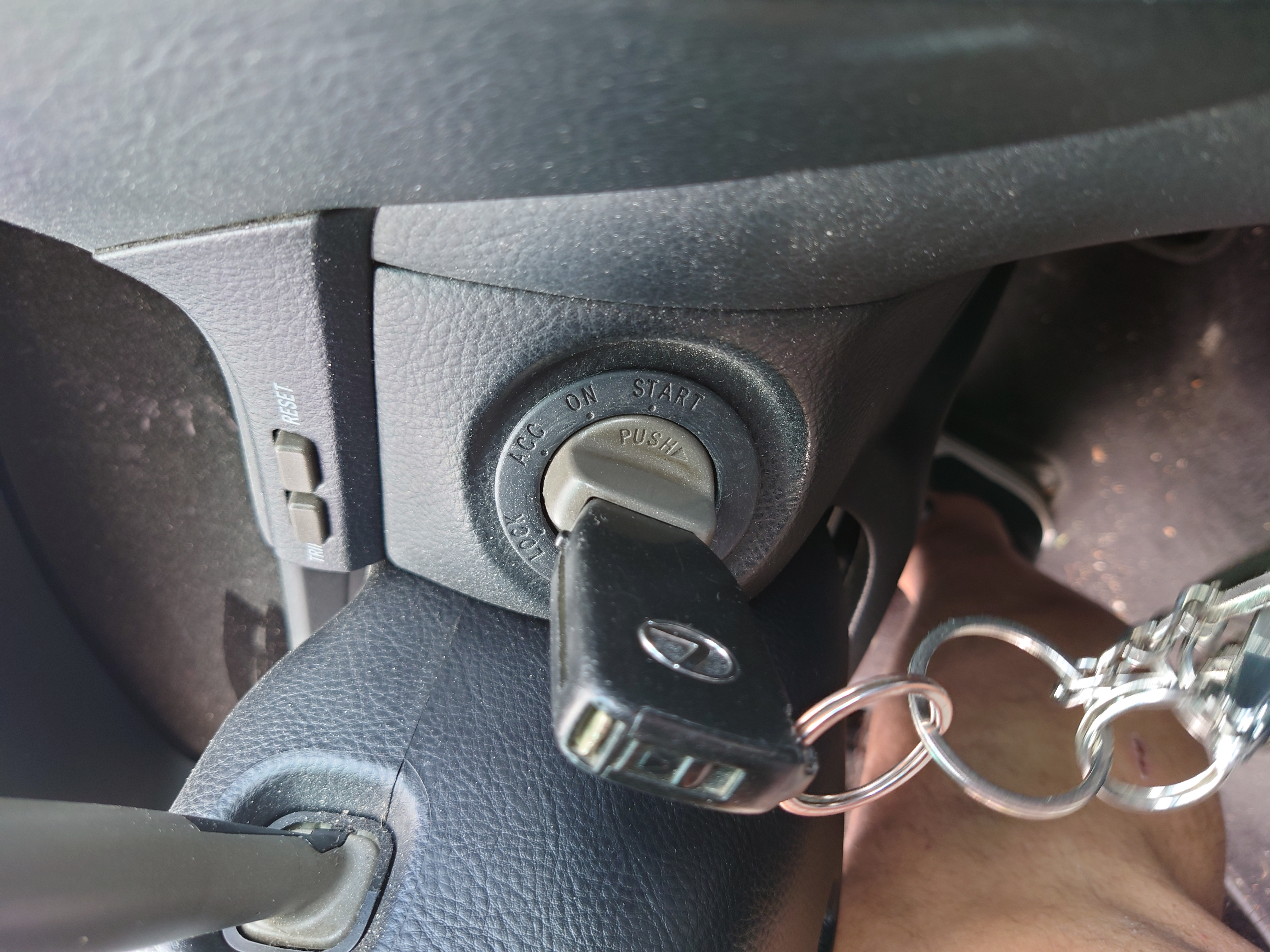

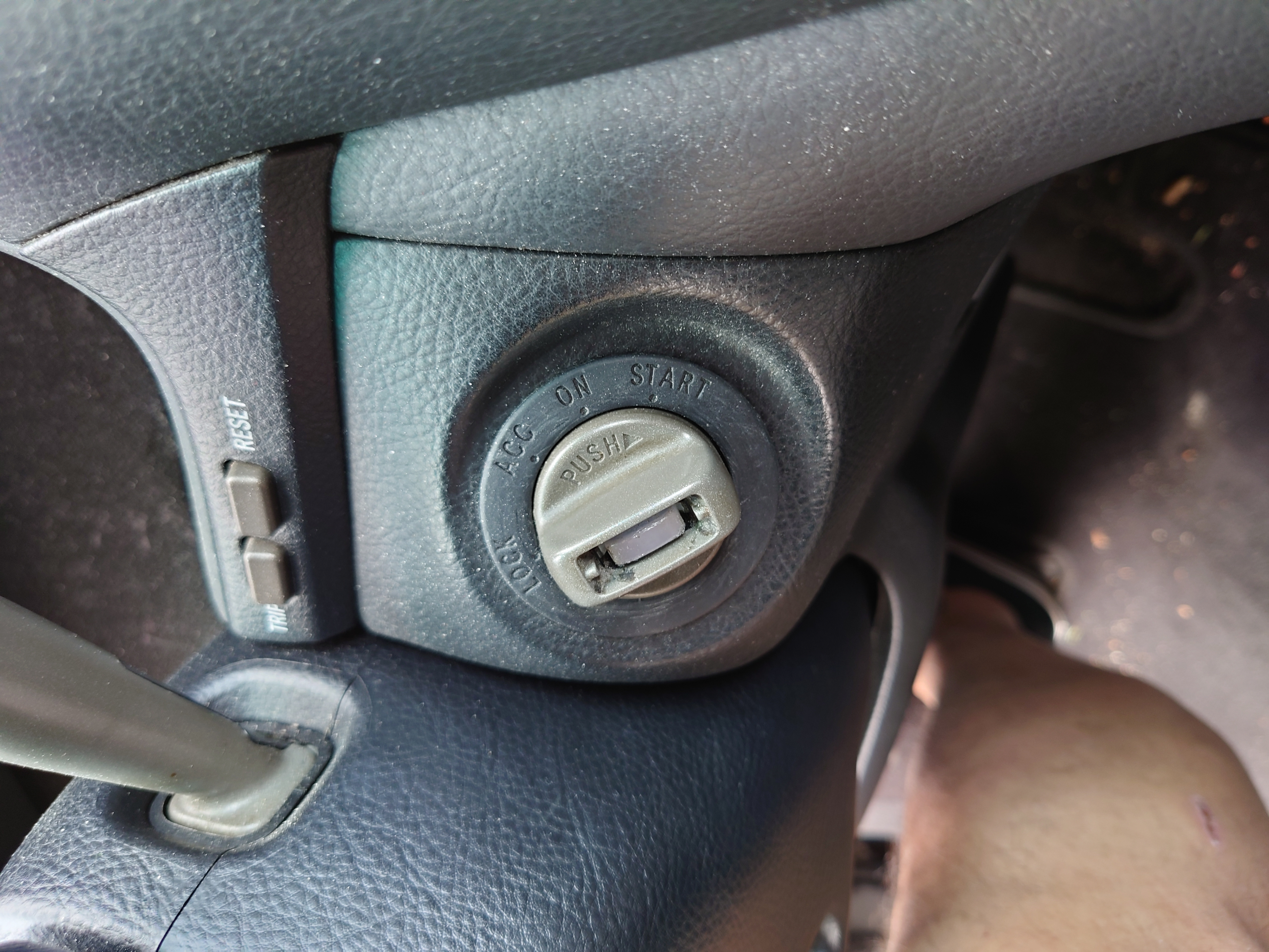

Bob Intres
13 mei 2019
Afbeelding van het contactslot (Ls430).
