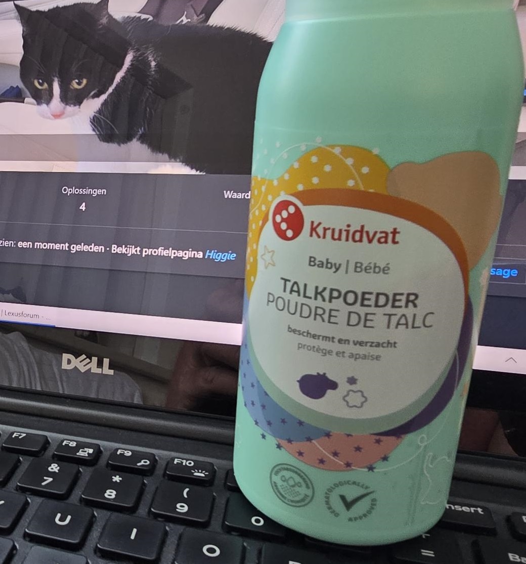

Sommige modellen van voornamelijk 2005 - 2012 hebben last van een plakkerig dashboard. Dit komt door de weekmakers uit het kunststof die na een tijd uit het kunststof gaan. Vooral bij hogere temperaturen begint dat proces. In de VS werd het dashboard onder garantie vervangen, hier helaas niet...
Mijn butsdure Dell XPS laptop met z'n gecoate carbon palmrests begon er ook last van te krijgen. Uiteraard is de plakkerigheid niet te verwijderen tot ik een tip las op het Dell forum:
Gebruik talkpoeder (babypoeder). Ik heb het bij m'n Delletje gedaan en weg is het plakkerige gevoel.
Gewoon iets er op strooien, zachtjes uitwrijven met je vingers en daarna gestofzuigd met een borstel van paardenhaar. Nog even een natte doek erover en weg is het!
Ik heb zelf geen last van plakkerige kunststof delen maar misschien een tip voor anderen hier?
Probeer het eerst voorzichtig op een plaats die niet opvalt, ik weet niet hoe talkpoeder reageert op Lexus-kunststof.
Ik ga dit topic nog aanvullen met hoe het na een tijdje is,
