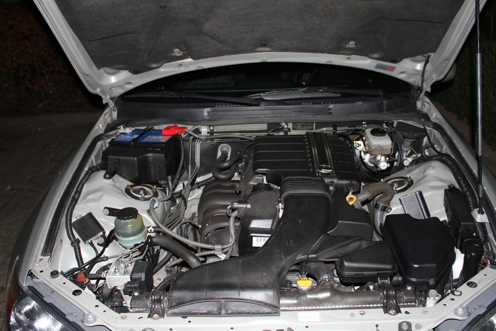

Maak anders morgen even een foto, of rij even langs de dealer, maar bij mij zat die bij de schokdemper.

Zit er onder je koppelingsvloeistof geen hoorn? in de hoek. ik kan het namelijk vanuit de foto niet zo goed zien.

Ik heb nog even gekeken, maar ik kan echt niks vinden.
Misschien dat de vorige eigenaar hem eruit gehaald heeft.

Update: Ik heb samen met Jimmy (thnx) gezocht naar de toeter/horn van het alarm.
Het blijkt dus, dat deze in je kofferbak zit...
De mijne is gewoon kapot. Er zit een accuutje in die gelekt heeft over het printplaatje.
Ik kijk nog hoe ik het op ga lossen.

Moet ik je helaas teleurstellen. Ik heb de horn kunnen vinden door bij een andere lexus te kijken...
Ook de horn die ik op de sloop gehaald heb bij een sportcross zit ook op dezelfde plek.
Maar het belangrijkste is, dat het probleem dus is opgelost :)
