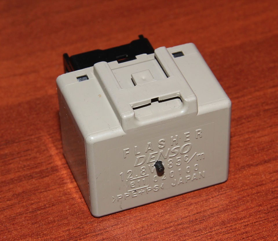

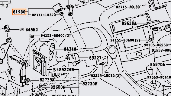

Je zou ook nog kunnen denken aan een defect relais.
81980-30170 (81980 - FLASHER ASSY, TURN SIGNAL)
Van wat ik zo gauw zag, bestaan er specifieke 'wiring kits', voorzien van relais en doorlus-adapters om bestaande stekkers mee te verbinden. Geen idee verder hoe dat er precies uitziet qua bevestiging.
