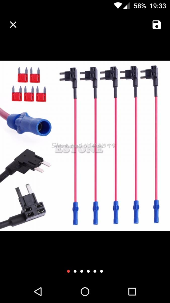

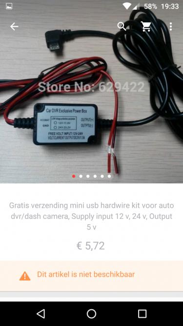

Ik heb toch maar een hardwire kitje rechtstreeks op de zekeringskast aangesloten. Hier zijn nog 2 aansluitingen​ over dus plug and play.
Screenshot_20170413-193347.png Screenshot_20170413-193311.png Ook deze voor aansluiting in zekeringskast
Bedankt voor je reactie! Ik ga mij er eens in verdiepen. Mijn Xiaomi YI dashcam is Micro USB, dus ik moet even opzoek naar een vergelijkbare.
