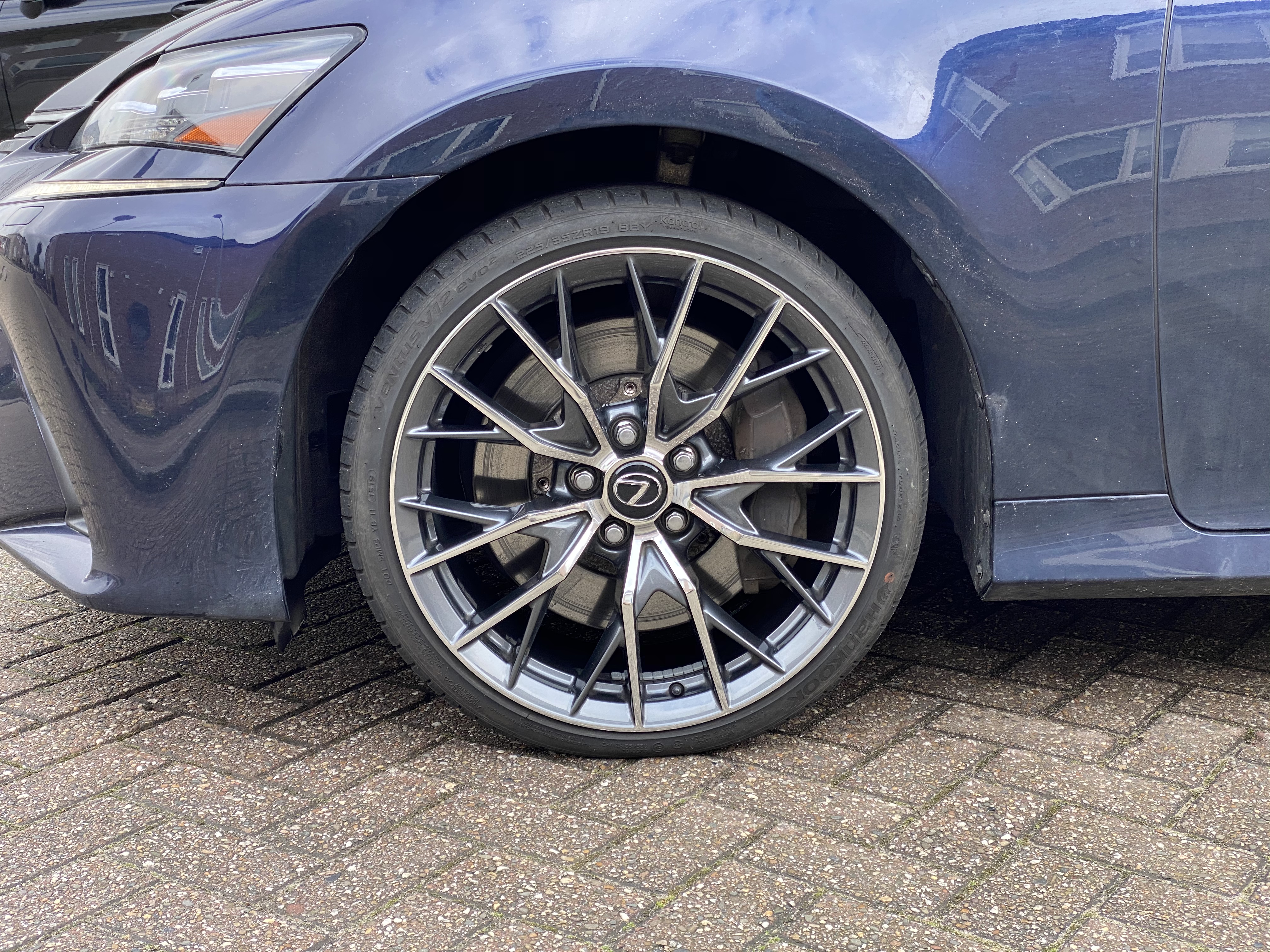

Welke wielen heb je momenteel? Ik heb de 18" 'knijper" wielen voor de winter, maar met de 19" GS F wielen met Pilot Sport's stuurt de auto aanmerkelijk strakker.
