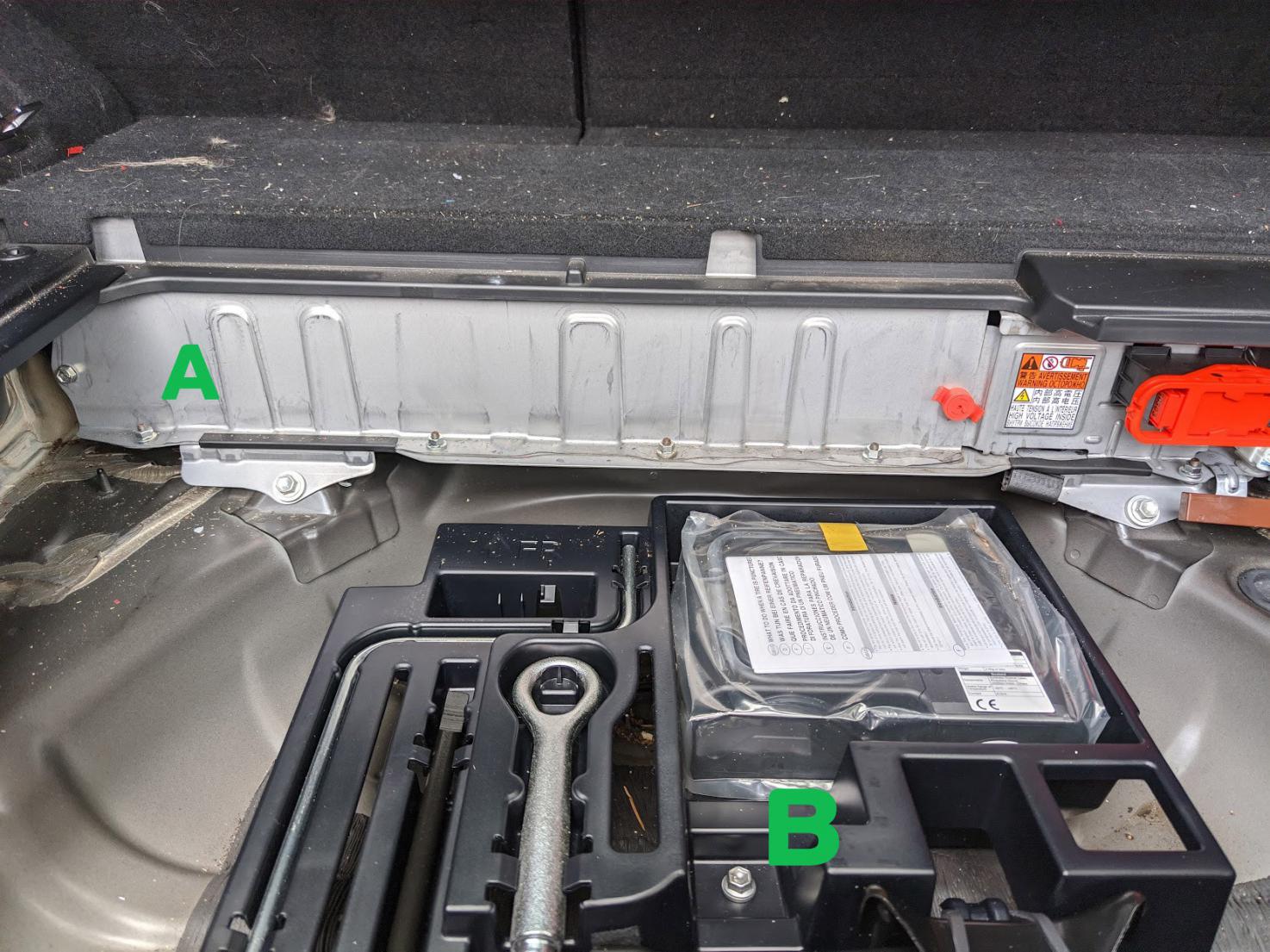

Op mijn aftermarket radio zit RCA uitgang en ook dat blauwe kabeltje (REM). Kabels wegwerken in de dorpels wordt wel een karweitje maar niet onmogelijk. Ik weet alleen niet goed waar ik de massa moet plaatsen.Is het verstandig om de massa bij een van de bouten te monteren (positie A)?

Waarom moeilijk doen met bouten? De accu ligt toch achterin? Daar kun je gewoon je min (massa) vandaan halen. Vergeet niet de zekering aan de pluszijde, zo dicht mogelijk bij de accu.
Mocht je toch de bouten bij positie A willen gebruiken, gebruik dan de bout die je HV-accu op het chassis houdt.

Prachtig dat plaatje wat je hebt toegevoegd :rulez:, dat helpt ons op afstand om advies te geven.
dat je huidige radio al een RCA-out heeft is top, zeker in combinatie met de blauwe REMOTE. Dat je die foto hebt toegevoegd is top, want volgens mij kijk je tegen de achterkant van het accupakket aan. Hoewel die bouten daarbij ideaal lijken voor de massa-kabel, vraag ik me wel af of dit geen nadelige invloed heeft omdat het best dicht langs het hybride accupakket zit. Als dat accupakket gaat storen hoor je dat vanzelf, het lijkt er wel op dat de bouten daar dik genoeg zijn en onbehandeld zijn met lak of een conserveringsmiddel.
de RCA-kabel kun je vaak het beste via de dorpels laten lopen inderdaad. Ik ken de CT zelf niet, maar ik zou als ik Lexus was die dikke stroomkabels via de middentunnel laten lopen i.p.v. een van de dorpels. Daar zul je waarschijnlijk geen storing van ondervinden. Kijk aan beide kanten van de dorpels even waar de kabelboom loopt. Probeer de RCA-kabel zoveel mogelijk uit de buurt van de kabelboom te houden. Ik heb zelf geen problemen ervaren met de blauwe REMOTE-kabel naast de RCA-kabel.

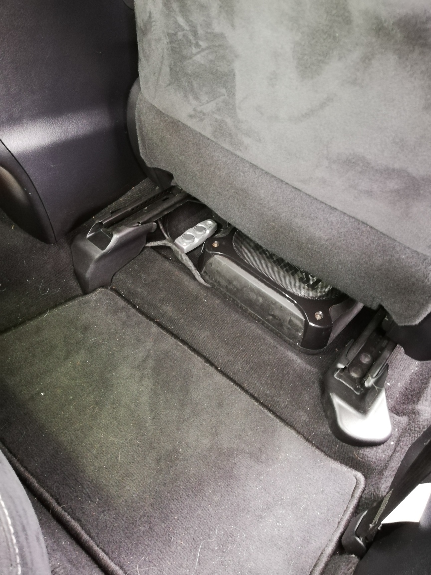

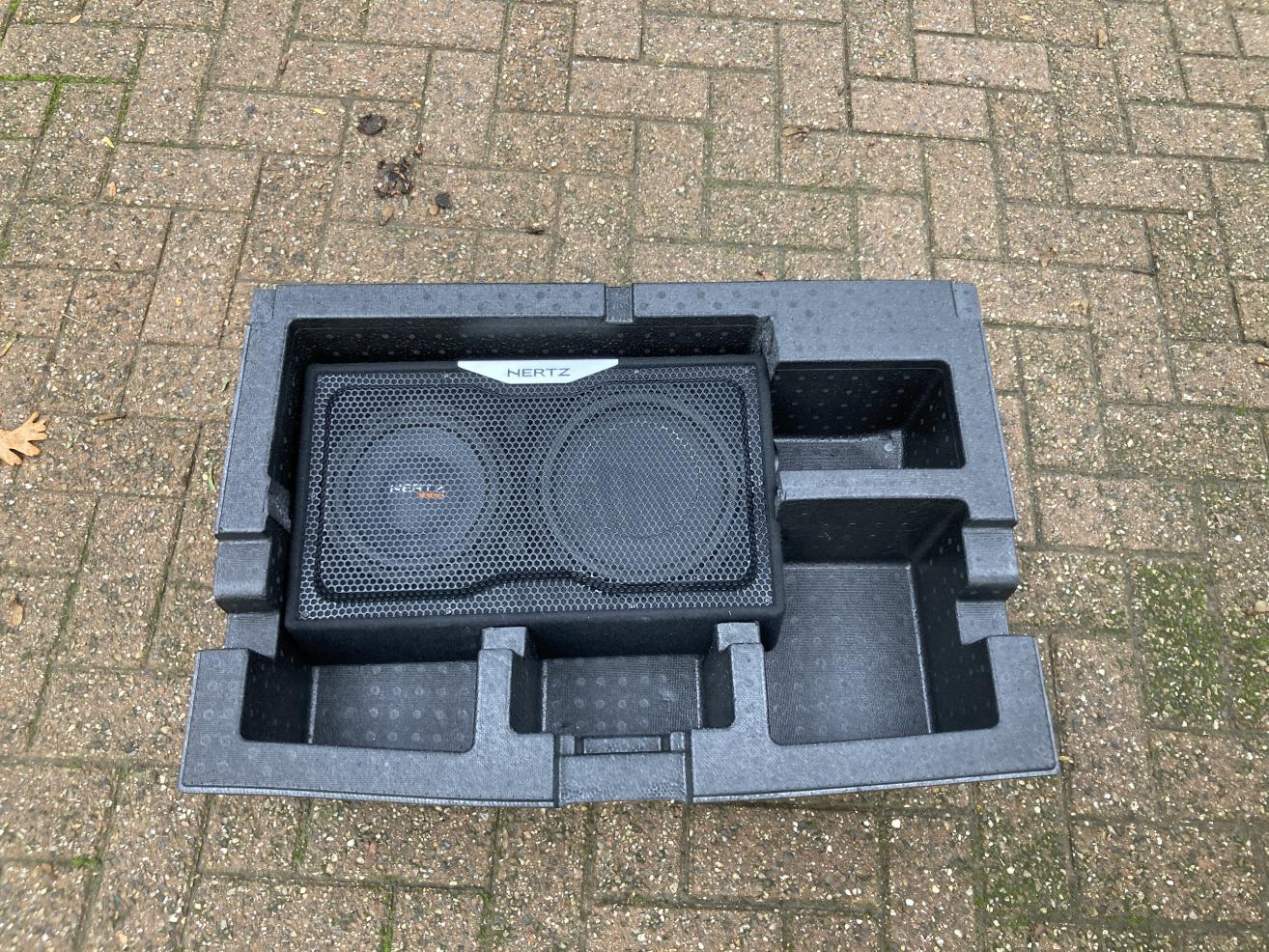

Heb onlangs met succes een undeseat subje geinstalleerd. Echt een aanvulling.
    441,7 KB · Weergaven: 76

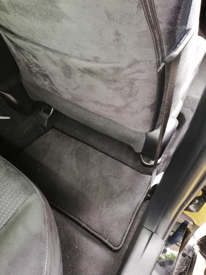

Ik heb CT200h base audio. Ik wil graag een aftermarket subwoofer installeren. Hoeft niet groot te zijn. Ik zat te kijken naar de 8 inch subs die je onder de stoel kunt plaatsen. Ik zou het graag zelf willen doen aangezien ik geen garage in de buurt kan vinden die het kan/wil doen. Iemand tips?
Ik heb sinds kort een JBL nano subwoofer onder de bijrijder stoel liggen en na wat instellen klinkt het echt vet. Van 50-250 met de nadruk op 50-70 hz. Ding was 140 euro en door een vriend in de CT laten inbouwen. Toch wel een middag werk uiteindelijk. Zeer tevreden
