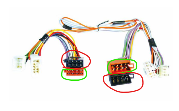

Heb je via de link de afbeelding voor je?
Die grote witte stekkers gaan in je radio, die andere witte aan je kabelboom auto.
De beide ISO blokken klik je in elkaar.
Het zwarte ISO blok is voor de stroomvoorziening en de bruine voor het signaal voor de speakers.
En dan wordt het al makkelijker. Zwart is massa, geel (remote) en rood is de plus.
En dan deze, of iets soortgelijks voor je tulp...

zie plaatje rode zijn los van elkaar en heb de groene aan elkaar zitten

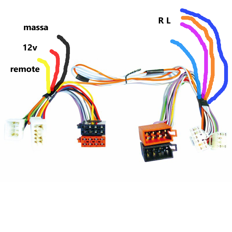

Deze Kram 86180 iso2car kabel heb ik gebruikt om in te kunnen knippen en af te tappen zodat je niet in je originele kabelboom hoeft te knippen.
Dus je gebruikt deze als een soort tussenstuk. Dus alles in elkaar klikken! Witte stekkers in de radio andere witte stekkers in de kabelboom, en de ISO's in elkaar.
Voor je dat doet zorg je dat je van de van de iso2car kabel een tap pakt voor je stroom, remote en signaal. Dat kan het beste op je werkbank buiten de auto. Als je aangepaste iso2car klaar is kan hij de auto in en kunnen de afgetapte draden richting je sub.
