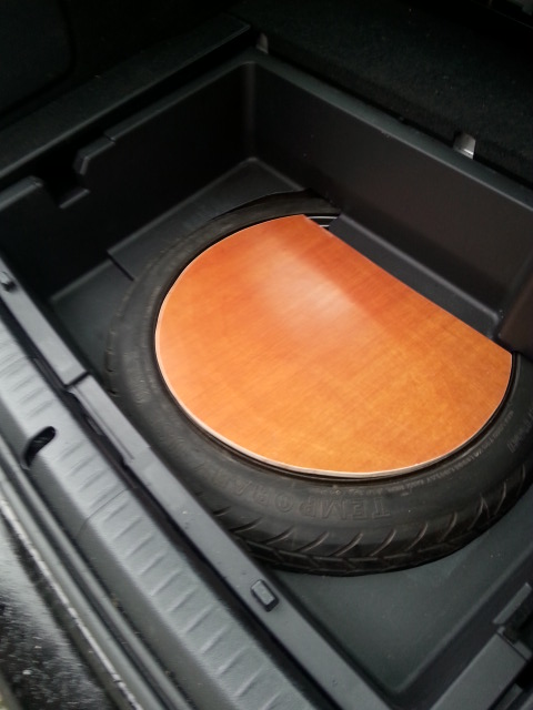

Dit was mijn oplossing!!

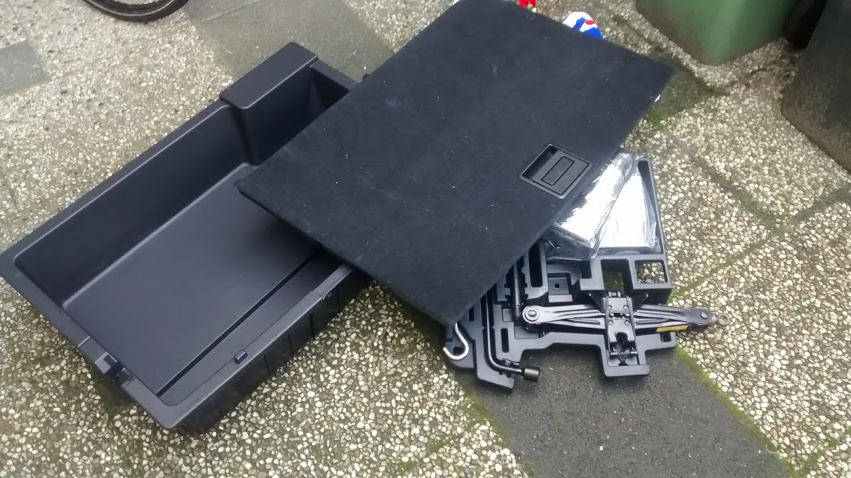

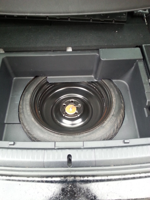

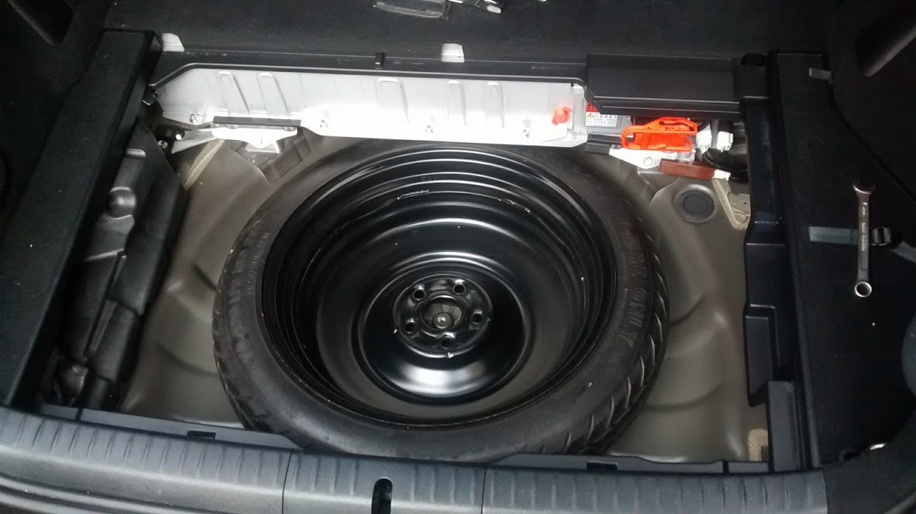

Je kunt op een sloperij een reservewiel van een Toyota Avensis gaan zoeken, deze past onder de CT200h met een beetje huisvlijt zaag je de onderste bak uit en het wiel neemt niet eens zoveel ruimte in.
Succes!!

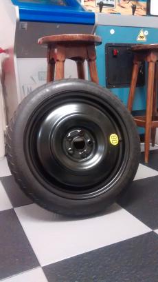

Zo, op internet voor 9 tientjes een mooie ongebruite 17" 125/70 5x100 thuiskomer gekocht vanuit Belgie die volgens de verkoper past op de CT200h met de standaard moeren. Ik heb nog even het partnummer op de velg gegoogled, dan vindt ik hits met o.a. Avensis t/m 2008, dus dat zou moeten kloppen met de andere info die ik vind op internet. Ik denk dat ik de kofferruimte-bak niet ga uitzagen (toch soort van zonde?) maar dat ik van Polyetheleen (dat stevige/sterke schuim spul dat niet kruimelt, wat wel eens bij computerverpakkingen wordt gebruikt) zelf een nieuwe bak maak. Van de week maar es ff in de bouwmarkt neuzen.

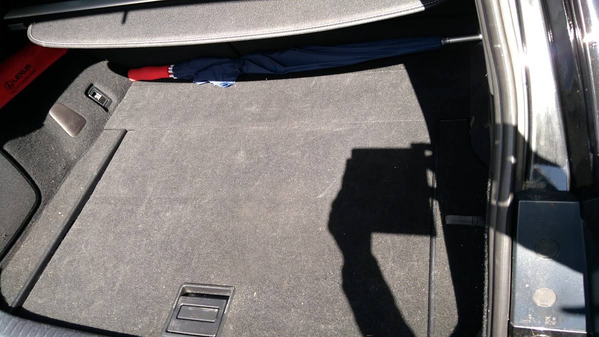

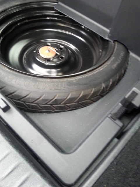

Ik denk dat je gelijk hebt. Ik heb het vanmiddag nog eens allemaal bekeken, er blijft nog best veel ruimte over nadat het thuiskomertje op z'n plek ligt (voor de krik, wielsleutel en andere dingen) om dat te kunnen gebruiken en niet tegen de elektronica te stoten is een bak een must, zelfbouw van zo'n bak met een knap resultaat is iets te gecompliceerd. Dat wordt dus de decoupeerzaag :-) Zal de oplossing posten zodra 'ie klaar is. Volgens mij heb ik exact hetzelfde reservewiel als jij @TwaMu

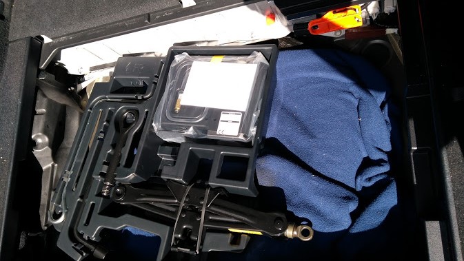

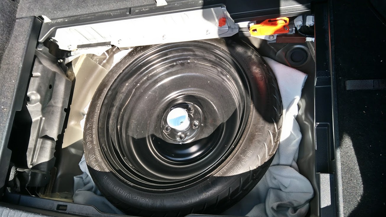

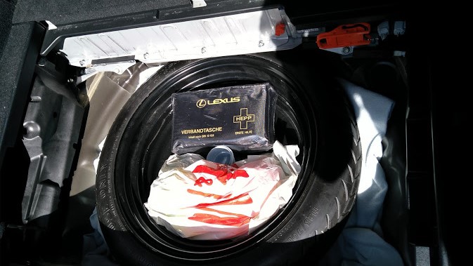

Hey Forum, even een update omtrent mijn thuiskomer opbergperikelen. Na twee maanden met een los wiel in de kofferbak rond te hebben gereden heb ik nu maar even het wiel in het wielcompartiment gelegd onder het kofferbakluik. Eerst een fleece-dekentje, om rammelen van de velg tegen de metalen bodem van de wielbak van de auto tegen te gaan. Daarna een gaatje geboord in een oud tupperwarebakje met exact de doorsnede van het velghart, daar de originele bout door heen gestoken en het wiel vastgezet zodat het wiel niet meer schuift. Hesjes en verbandtrommel in de holte van de velg gelegd. Weer een fleecedekentje er op. En daar de originele houder met krik/pompset ingelegd. Deze schuift niet omdat 'ie deels in de holte van de velg valt, ideaal. Het luik teruggeplaatst en klaar is kees. Het luik is meer dan stevig genoeg om het gewicht van boodschappen/bagage te dragen. Ik ben nog aan het kijken voor zo'n "bootliner" rubber mat voor wat extra bescherming/versteviging.

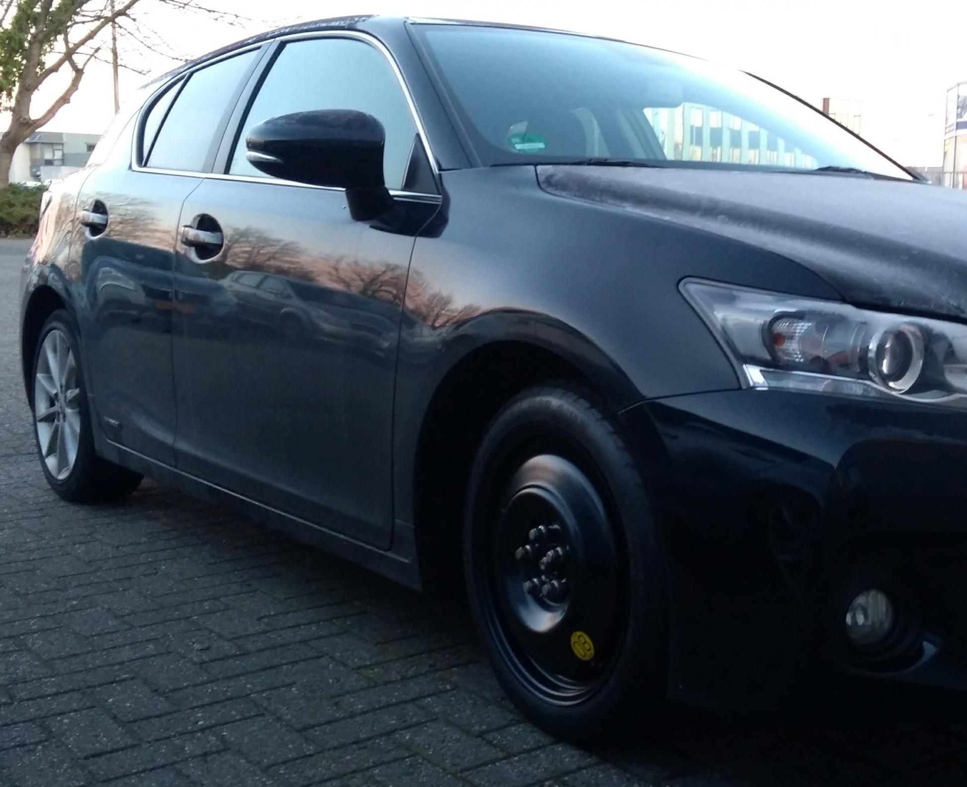

Deze week voor het eerst het thuiskomertje nodig gehad wegens een lekke voorband. Gelukkig ontdekt voor de deur, wel ff de ANWB laten doen omdat we woonplaatsservice hebben en het donker en koud was šŸ™ƒ.. het 17" Avensis wiel past perfect met de originele bouten! De band bleek niet meer te maken (gat zat aan de zijkant). En aangezien de achterbanden matig waren meteen maar gekozen voor 4 nieuwe Vredestein Quatrac5 vierseizoenenbanden. Ben benieuwd hoe die bevallen..
