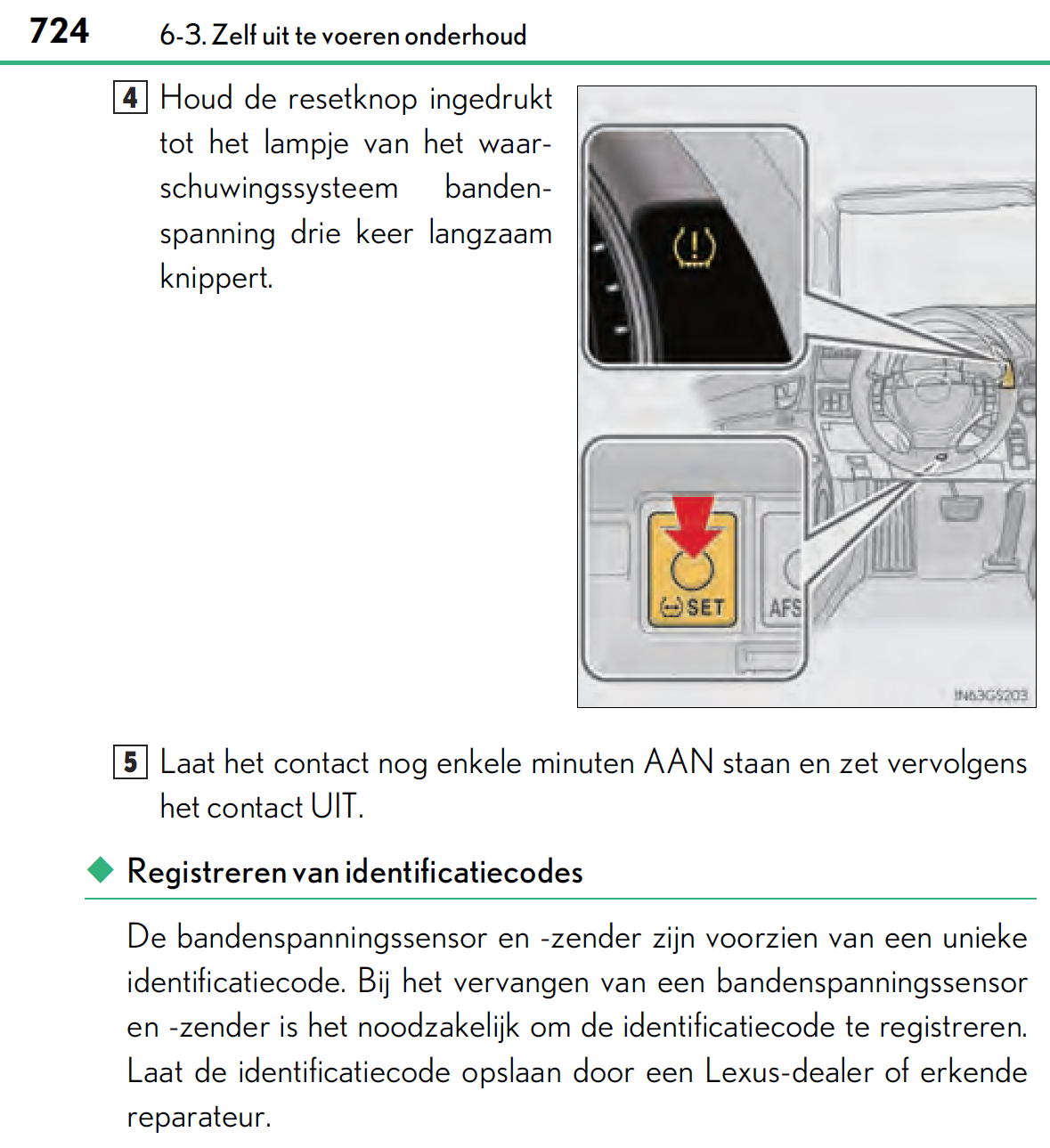

Hoe kan ik in mijn 2013 GS450h mijn TPMS resetten?
In de handleidingen die ik online kan vinden wordt gesproken over een knopje links onder naast het stuur of in het handschoenenkastje maar ik heb geen van beide gevonden.
Ook in het Settings menu is geen TPMS optie.

Weet je het zeker of het TPMS er inderdaad op zit? Uit het digitale instructieboekje krijg ik de indruk dat dat niet altijd het geval hoeft te zijn, het werd pas vanaf 2014 in de EU verplicht.
Bij mijn GS zit het knopje inderdaad onder het stuur.

Heb je al met een zaklamp achterstevoren ondersteboven in de voetenbak van de auto gelegen? Alleen zo kun je dat knopje vinden, been there done that..... šŸ˜‰

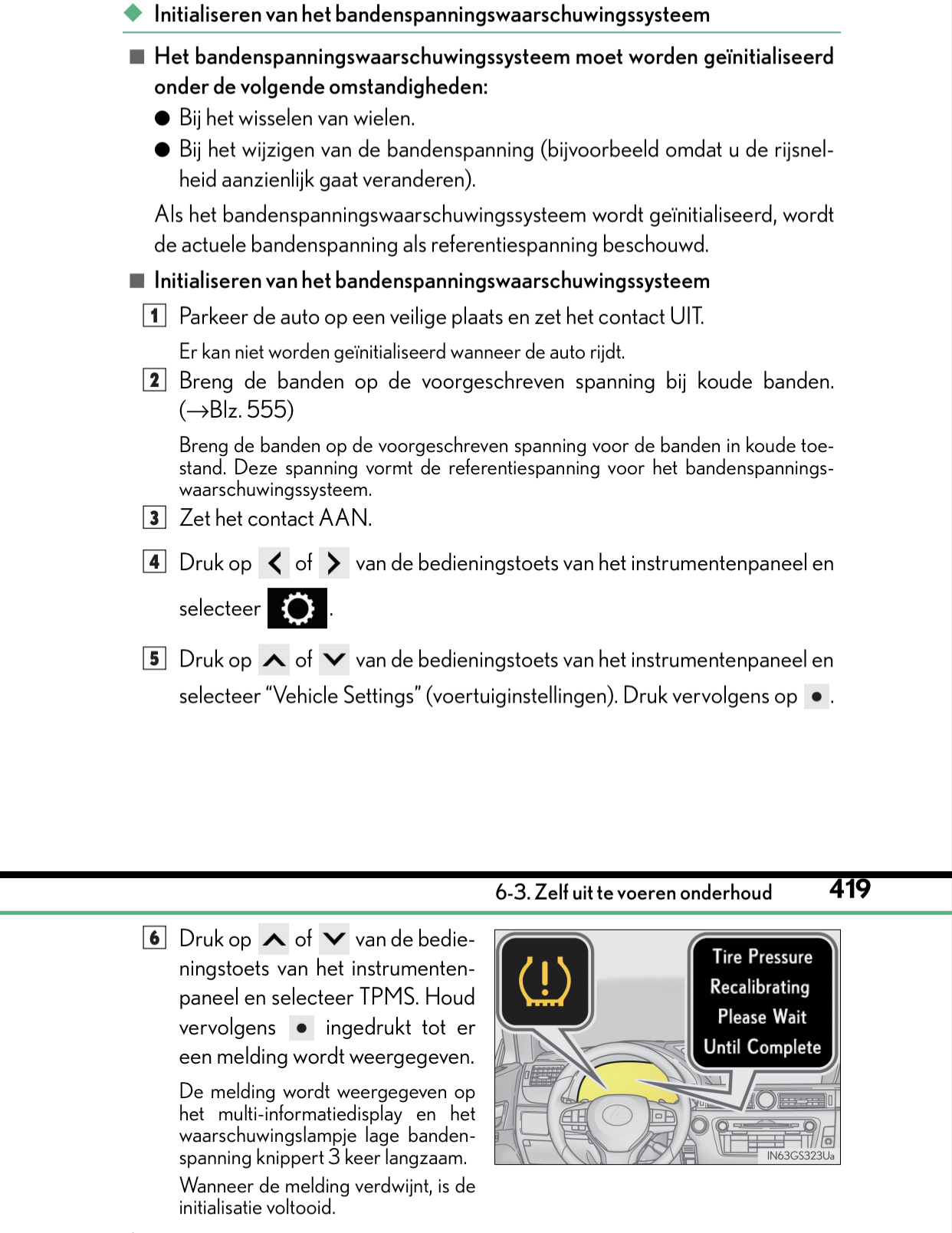

Ik heb ook geen knopje, bij mij werkt het zo:
Op je stuur met pijltje naar links naar "vehicle settings" gaan, daar TPWS selecteren en dan enkele seconden OK op "set pressure" indrukken.
