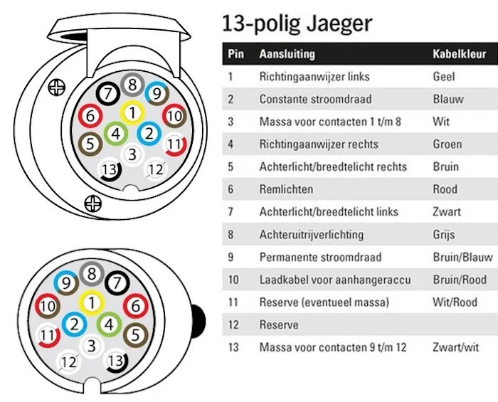

Ik zou de massa-kabel verdenken. Mogelijk aansluiting pin losgeschoten? Het gaat om (vooral) pen drie (en mogelijk ook dertien). Zie afbeelding.

Net ff gekeken en gemeten.
Ziet er allemaal prima uit.
Tussen 9 en 3 ok, 12,5 V
Idem 9 en 13
Tussen 2 en 3 of 2en 13 niets

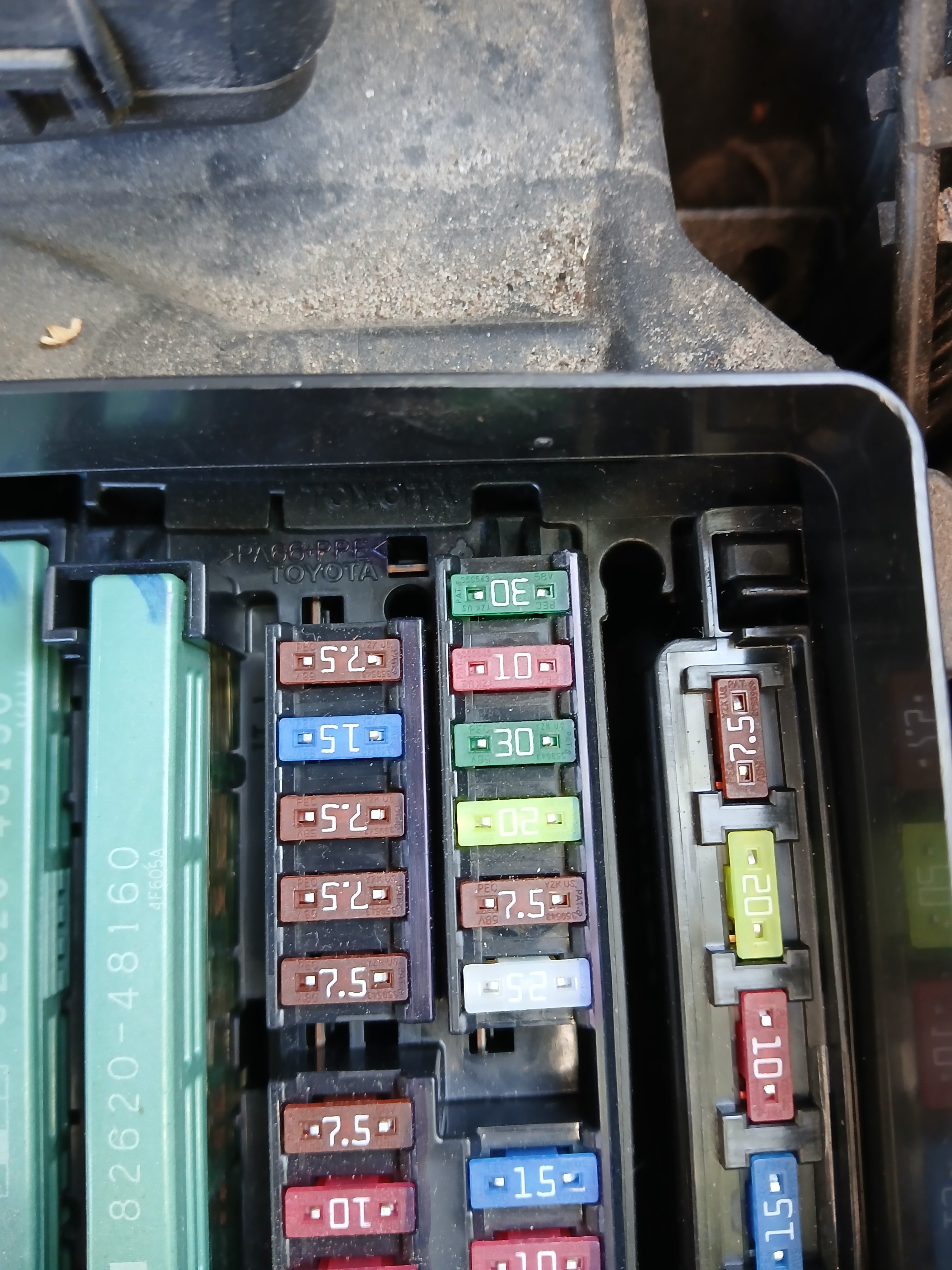

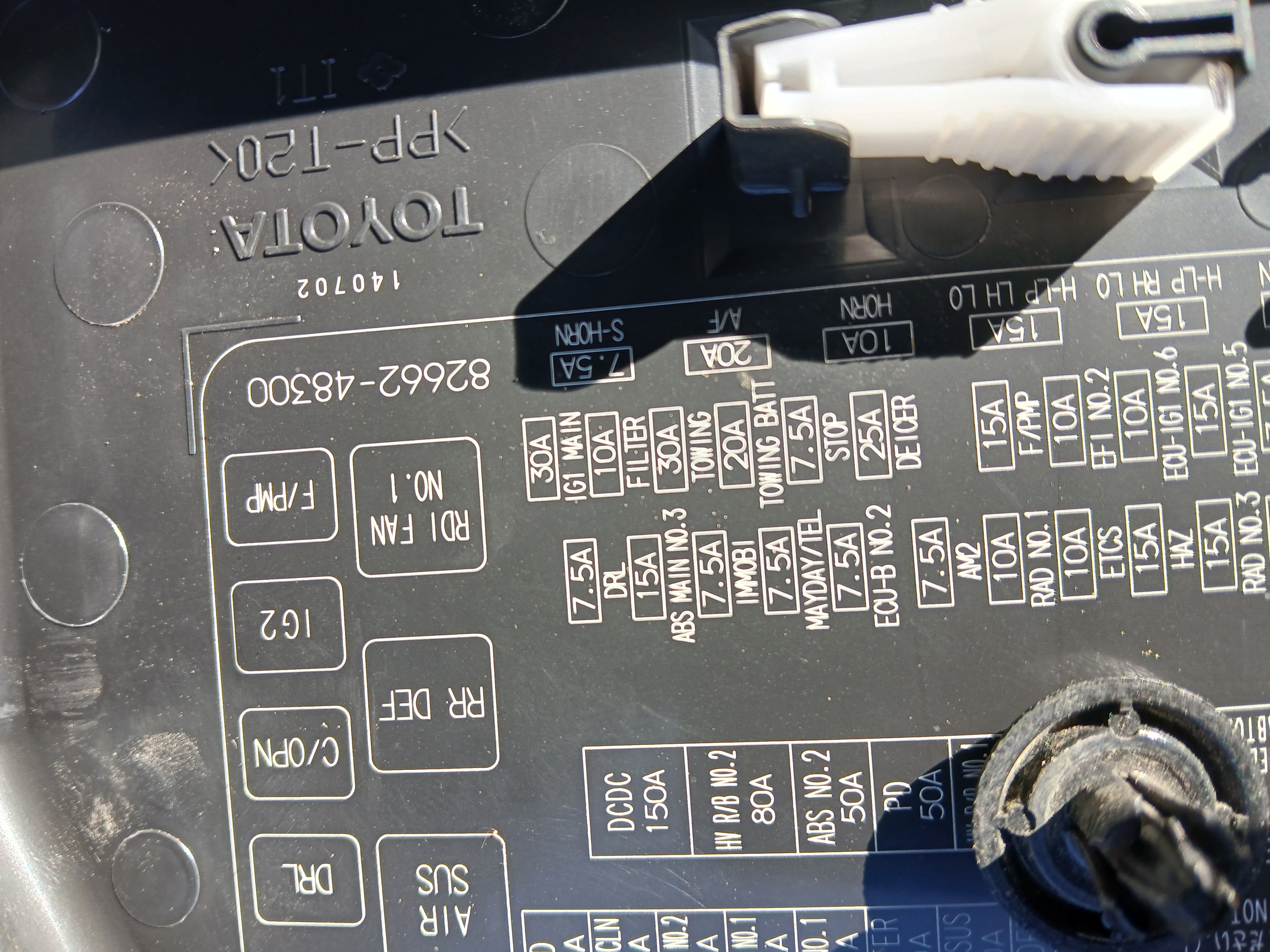

In de zekeringenkast zit 1x 30 en 1x20 amp, allebei goed.
