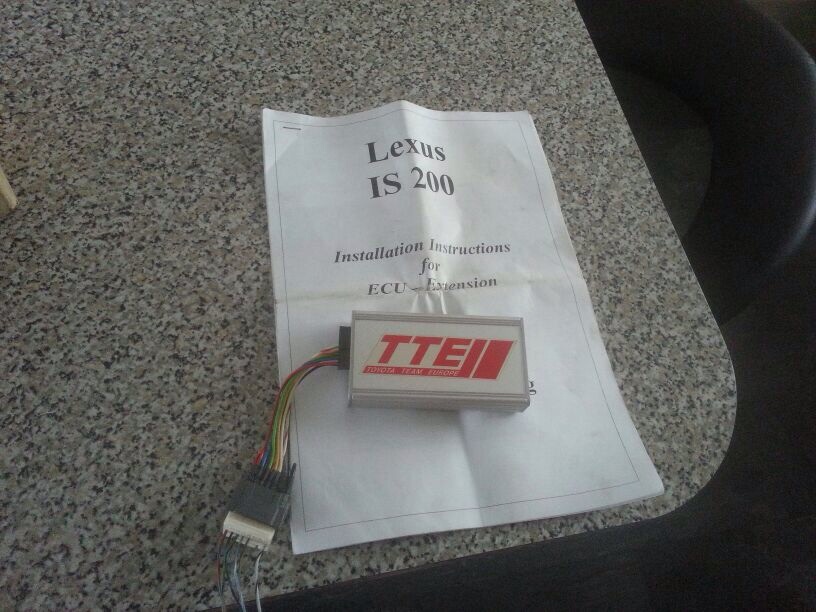

Hi, Afgelopen week heb ik een TTE CHIP op de kop getikt! Kan ik deze gewoon plaatsen of is dat overbodig? Zijn er hier meer mensen die hier ervaring mee hebben? Gr dzjino

Weet je zeker dat het een echte TTE chip is? Kan daar helemaal niets over vinden... Wat zijn de 'specs' van dat ding?
Mjah,wees voorzichtig als je het gaat testen. Veel van die 'power-chips' veroorzaken een arm mengsel of andere ongein, ze rotzooien veelal met je A/F waarden. Voor diesel is het uiteraard en ander verhaal, maar met benzinemotor ga je, zonder ingrijpende hardware, niet veel 'meer' power bereiken.
Ik zal van de week meer info plaatsen! De TTE chip komt van de lexus dealer uit breda! Deze hebben ze afgelopen week grvonden toen ze het magazijn gingen opruimen! De waarde van deze chip is normaal 900 euro! Post deze dagen meer info en fotos!
In mijn (Belgische) IS300 zat ook een TTE chip . . . om hem te d?-chippen voor de Belgische wegenbelasting te verminderen.
Jongens volgens mij is deze chip bedoeld voor een kompressor kit. De kompressor kits zijn meestal van tte en hierbij zit een blackbox of een silverbox. Die jij hebt is dan de silverbox dat is de 2e versie van deze boxjes. Als je een normale is200 hebt heb je niks aan deze box
Als dat ding 900 euro moet kosten, is het bijna zeker de chip voor de compressorkit met onder andere fuel cut defender etc.
Toyota doet niet mee met de chipmarkt en anders zou TRD er ook eentje moeten hebben lijkt mij. En daarbij, 900 eu voor 3 pk en 20nm meer?

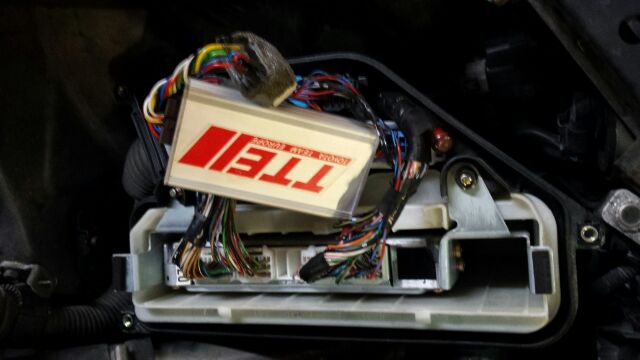

maar nog even over die chip. Origineel werd de kompressor kit geleverd met de zogeheette blackbox. Dit is eigenlijk een soort fuelcut defender welke er voor zorgt dat als de kompressor druk opbouwt dat je geen fuel cut krijgt. Deze werkte prima. Echter kwam het weleens voor als mensen te veel tegen de revlimit aan reden dat de pre-cats doorbrandden.
Hiervoor hebben ze toen de tte silver box gemaakt welke ook een ingebouwde revlimiter had waardoor de revlimit iets lager werd waardoor de pre-cats heel bleven.
Bij deze nog even ter bevestiging; hier een foto van mijn silver box t.b.v. de TTE compressor kit.

Ik zag de post en werd nieuwsgierig. Ik dacht of je bent genept, of je hebt iets anders. Probleem of beter mysterie is dus opgelost.
