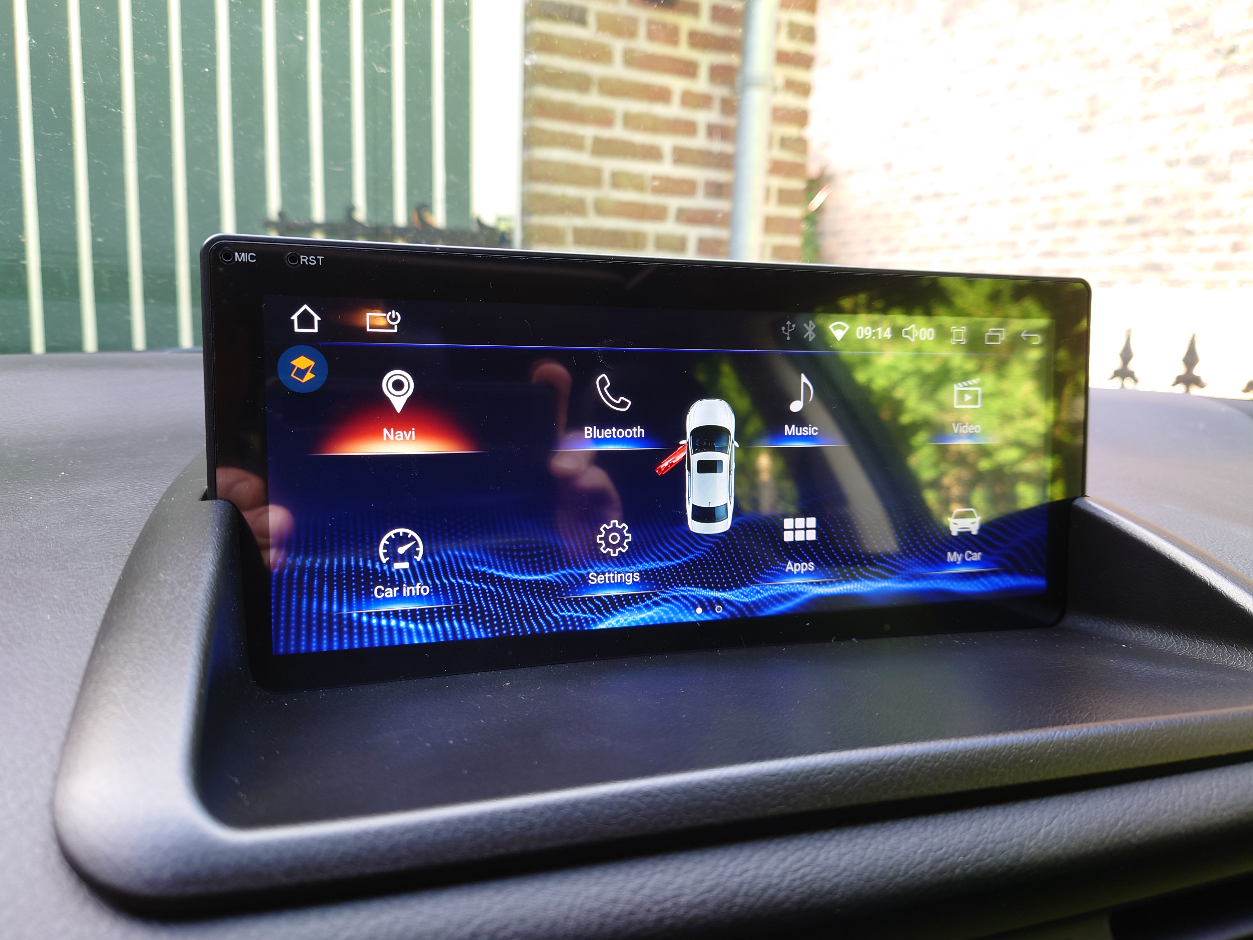

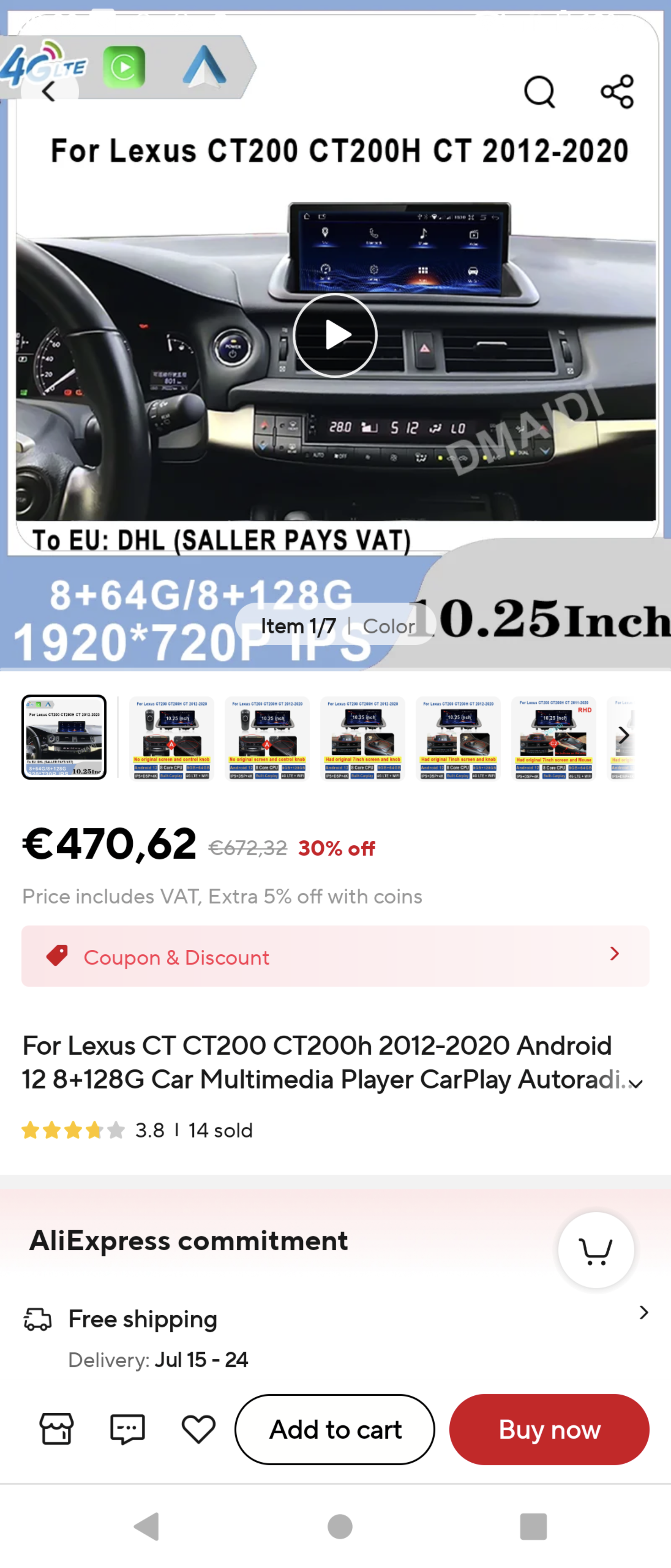

Vorige week de originele navigatie vervangen door een Android Auto 10.25 inch variant.
Het mooie van het systeem is dat het oude systeem ook nog werkt. Door de menu knop ingedrukt te houden, kun je kiezen tussen beide systemen.
Geen geknip in kabels, plug and play.
