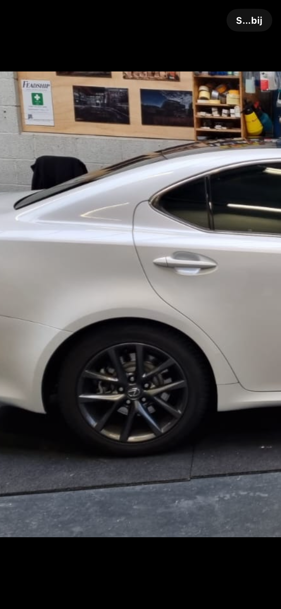

Beste mensen,
Mijn 18" Brock velgen (paar jaar terug nog echt mat zwart) zijn meer blauw of zelfs grijs aan het worden. Echt een foute keuze qua kleur...
ik wil ze nu laten coaten of spuiten, iemand ervaring hier mee? Ik wil ze antraciet het liefst de kleur van de ISF uit pak hem beet 2008. Baal echt want zitten net half jaar nieuwe pilots om. De winter set gaat er straks om dus heb de tijd. Ik heb mijn orginele 17" in deze kleur laten spuiten. maar voor de zomer set wil ik het wel profesioneler aanpakken.

Poedercoaten, maak niet de fout ze te laten spuiten want op enig moment springt de verf er al af als je er naar kijkt, been there done that :(
Er zit een goeie, niet te gek dure, coater in Almere, vanuit Zaanstad goed te doen lijkt me. Kijk maar eens; https://www.brothercoating.nl/ en hebben ook een insta account, kun je werk zien van ze.
