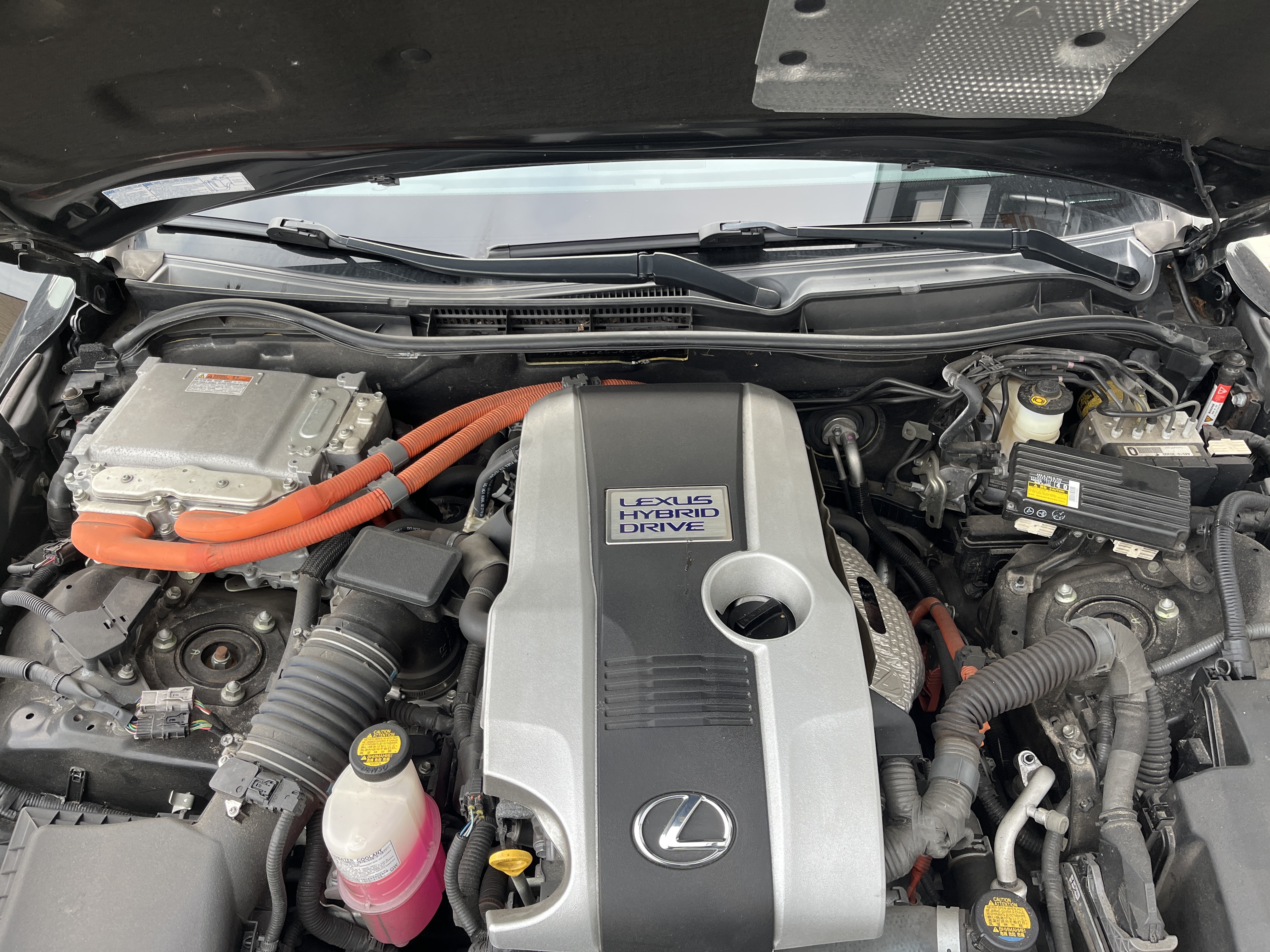

Oh, kun je daar zo mooi bij ?
Dat zou top zijn !
Ik denk de ruitenwissers er eerst vanaf ?
In de dashboard kastje kon ik alleen het filter eruit halen en de aanjager zien draaien.
    3,5 MB · Weergaven: 95
Met alle respect @Yoyoman, maar je gaat met 2-3 schroefjes onder de motorkap loshalen helemaal niets zien..
Het kachelhuis zit middenin het dashboard verstopt, daaraan zitten alle servomotortjes gemonteerd, met alle heveltjes en stangetjes en kleppen.
Waarderingen: TTS
