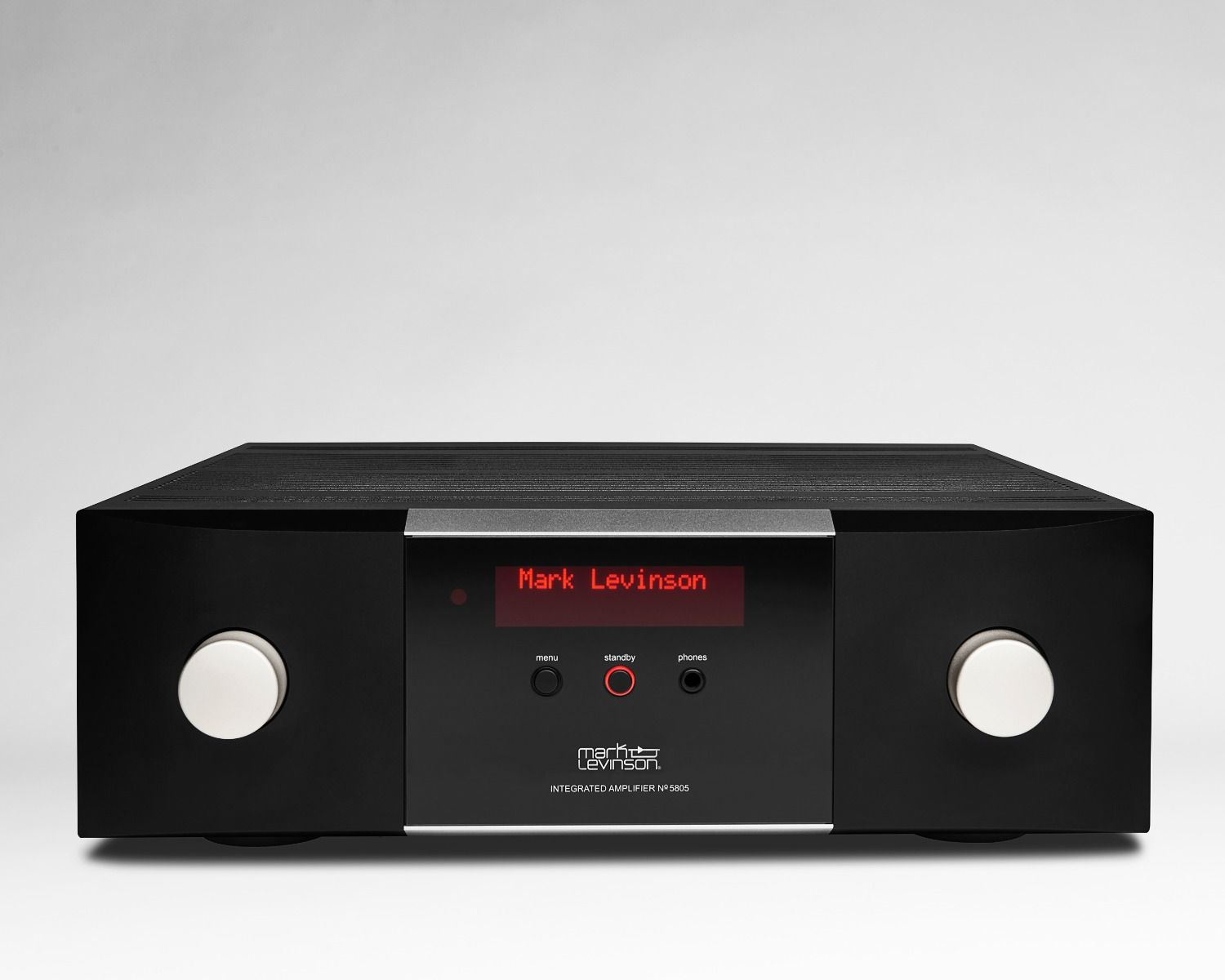

Mark Levinson is thuis ook een aanrader 😀👍 ooit een gebruikte ML 5808 versterker gekocht met Opera speakers elke dag weer genieten
