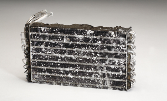

Het gaat hier om de buitenkant van de verdamper.
Door condenseren lopen er druppeltjes water door de ribben.
Daar groeien op een gegeven moment bacteri?n

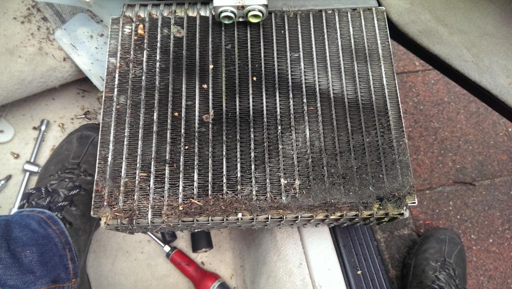

zo zag die van mij eruit
vies bah ...maar heeft er wel 22 jaar ingezeten

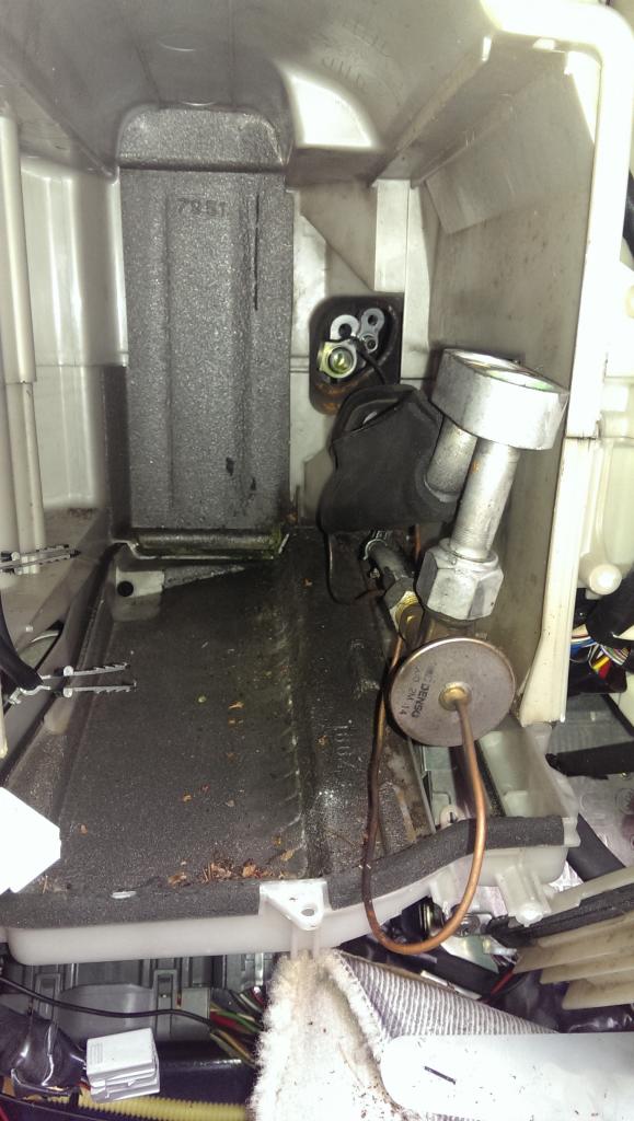

en hier zat ie in ...redelijk schoon denk ik zo

Iig afschrikkend beeldmateriaal SC400 :rulez: Mvraamsdonk zit nu vast met een mondkapje achter 't stuur :P
