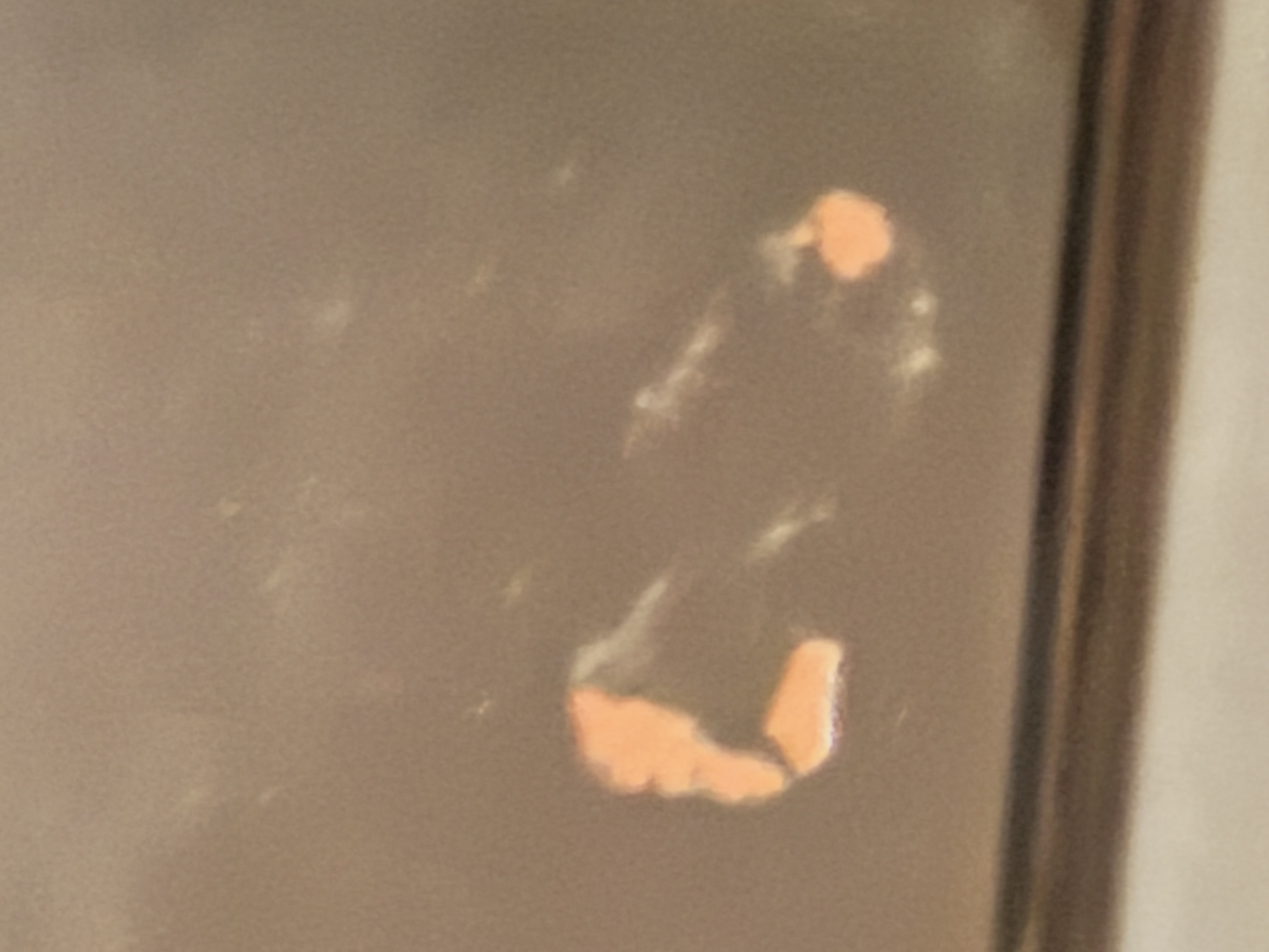

Zijn er nog personen die problemen hebben met de verflaag van hun zwart dak op een Lexus LBX ?
Wagen is 6 maand oud, vermoedelijk een eikel op het dak beland met als gevolg een deel van de zwarte lak verdwenen.
Voor Lexus geen garantie omdat het volgens hun te wijten is aan vogelpoep
Hallo Dirk.
Kun je beeldmateriaal toevoegen?
Of het vogelpoep of een inslag van een object is geweest zou je toch uit de schade moeten kunnen opmaken, me dunkt.
Van vogelpoep dat je er lang op laat zitten, zal de lak niet beter worden. Meestal resulteert dat in een doffe plek. Vaak kan dat worden verholpen door voorzichtig polijsten, mits de resterende lakdikte daar nog voldoende voor is. Je zou eens langs een car detailing/pets bedrijf kunnen rijden en naar hun mening kunnen vragen.

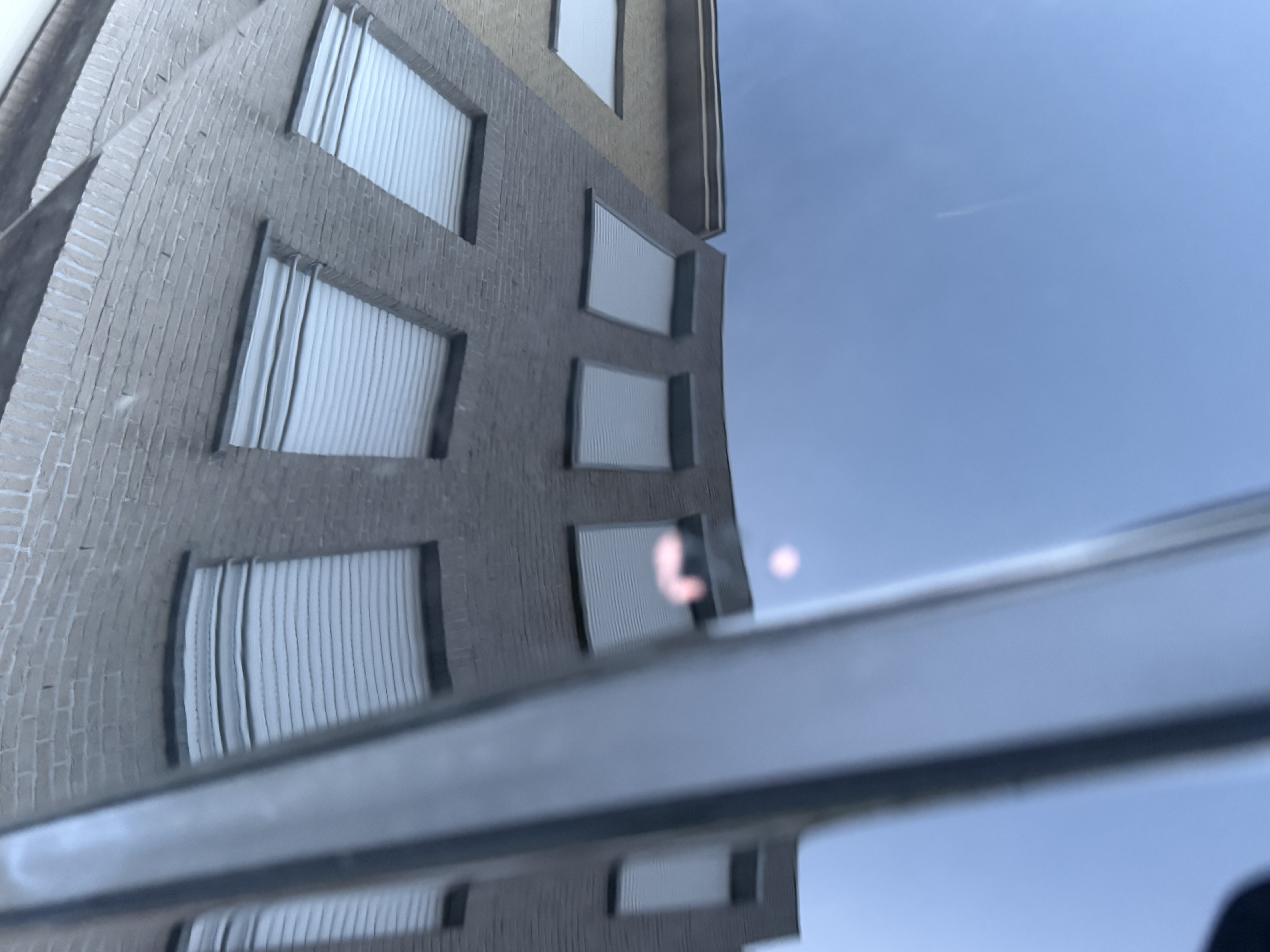

Foto’s
    2,8 MB · Weergaven: 98
    1,1 MB · Weergaven: 100
Lijkt inderdaad meer aangevreten door vogelpoep dan door een impact.
Je leest het vaker, ook op CHR-forum, de bi-tone uitvoeringen.
Het opnieuw spuiten van het dak met een fatsoenlijke (niet zo milieuvriendelijke) lak , of wrappen van het dak, worden als oplossingen genoemd.
Wel erg jammer dat de dealer dit probleem niet op wil pakken.
