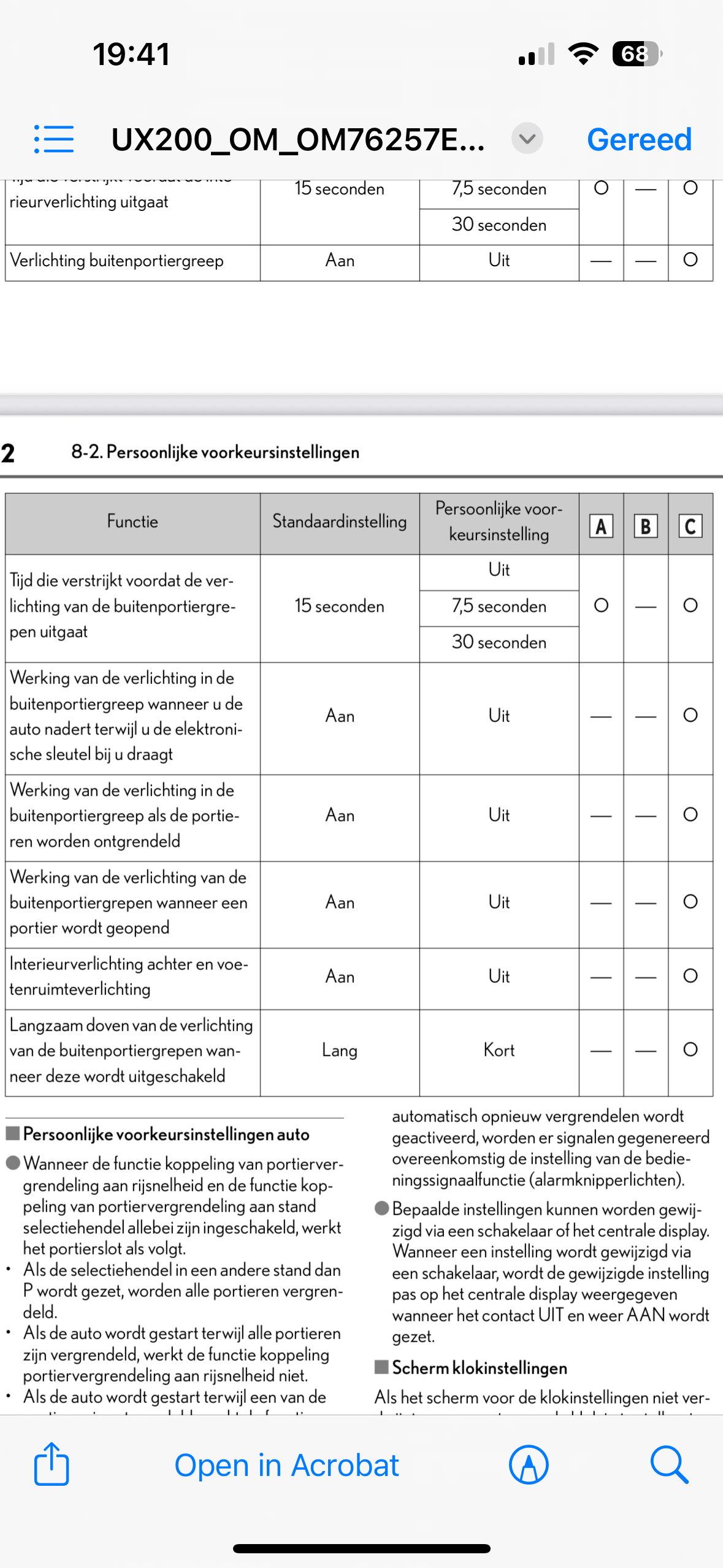

Ik weet niet welke type UX je hebt en uit welk jaartal, maar deze handleiding van een UX 200h 2021 zegt het volgende:

Waarbij 0 betekent waar het ingesteld moet worden.
Bij de dealer dus en standaard staat het op “Aan”.
Ik heb dan wel geen UX, maar bij mijn oudje kun je het instellen in het menu van de auto, met de juiste app zoals Carista (of de dealer uiteraard) kun je nog meer finetunen naar wens.
Let wel, het werkt alleen maar in het donker zover ik kan zien.
Waarderingen: Jor.094
