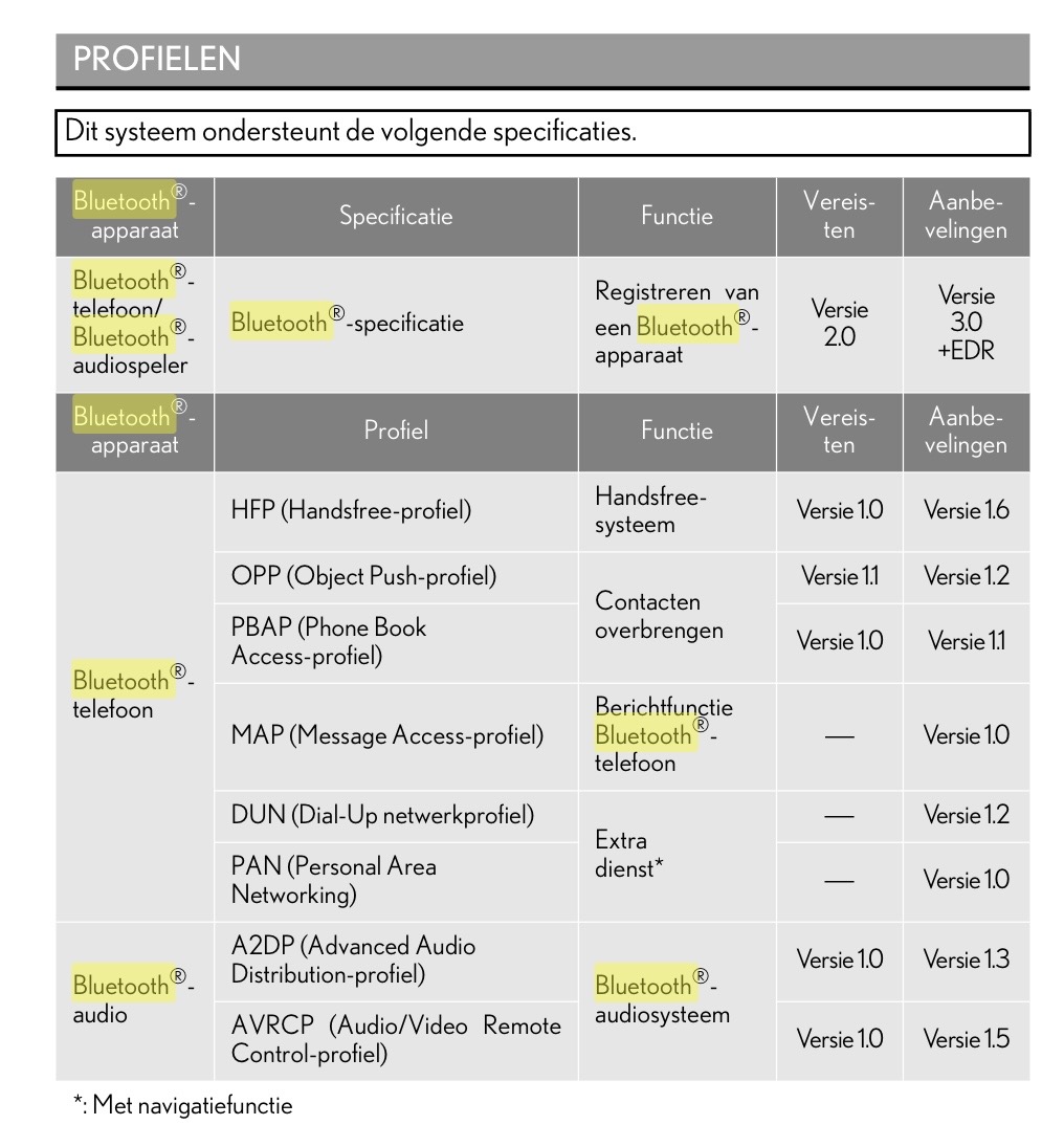

In de handleiding van de IS300h:
Oftewel: je hebt voor audio minimaal versie (klasse) 2.0 nodig, maar 3.0 met EDR wordt aanbevolen. Let op: EDR is want anders dan HS wat ook vaak i.c.m. Bluetooth 3.0 genoemd wordt. In de praktijk komt het erop neer dat dit tot 3Mbit/s aan bandbreedte is. Maximaal 3Mbit/s. Dus maximaal 320Kbps als je het over MP3 bitrate hebt. Als men spreekt over Bluetooth LE, dan is dat vanaf versie (klasse) 4.0. Dat ondersteunt een IS300h dus niet. Een uitleg zie je hier.
USB2.0 is een oudere standaard begin 2000 gelanceerd en die ondersteunt een bandbreedte tot 480Mbit/s. Dat is nogal een verschil met Bluetooth 3.0 met 3Mbit/s. Oftewel; als je in een IS300h lossless audio wilt luisteren, zul je dat via een USB-kabel moeten doen om dat daadwerkelijk tot z’n recht te laten komen. Niet iedereen is in staat om dat verschil te horen. Luister je bijvoorbeeld veel Spotify of via een radio-app, dan volstaat Bluetooth prima. In die situaties dat je met “lossless” audio komt zoals Tidal, Apple Music, is een USB-kabel aanbevolen. Spotify zou lossless audio (eindelijk) gaan aanbieden, maar dat wisselt nog per land en per nummer.
