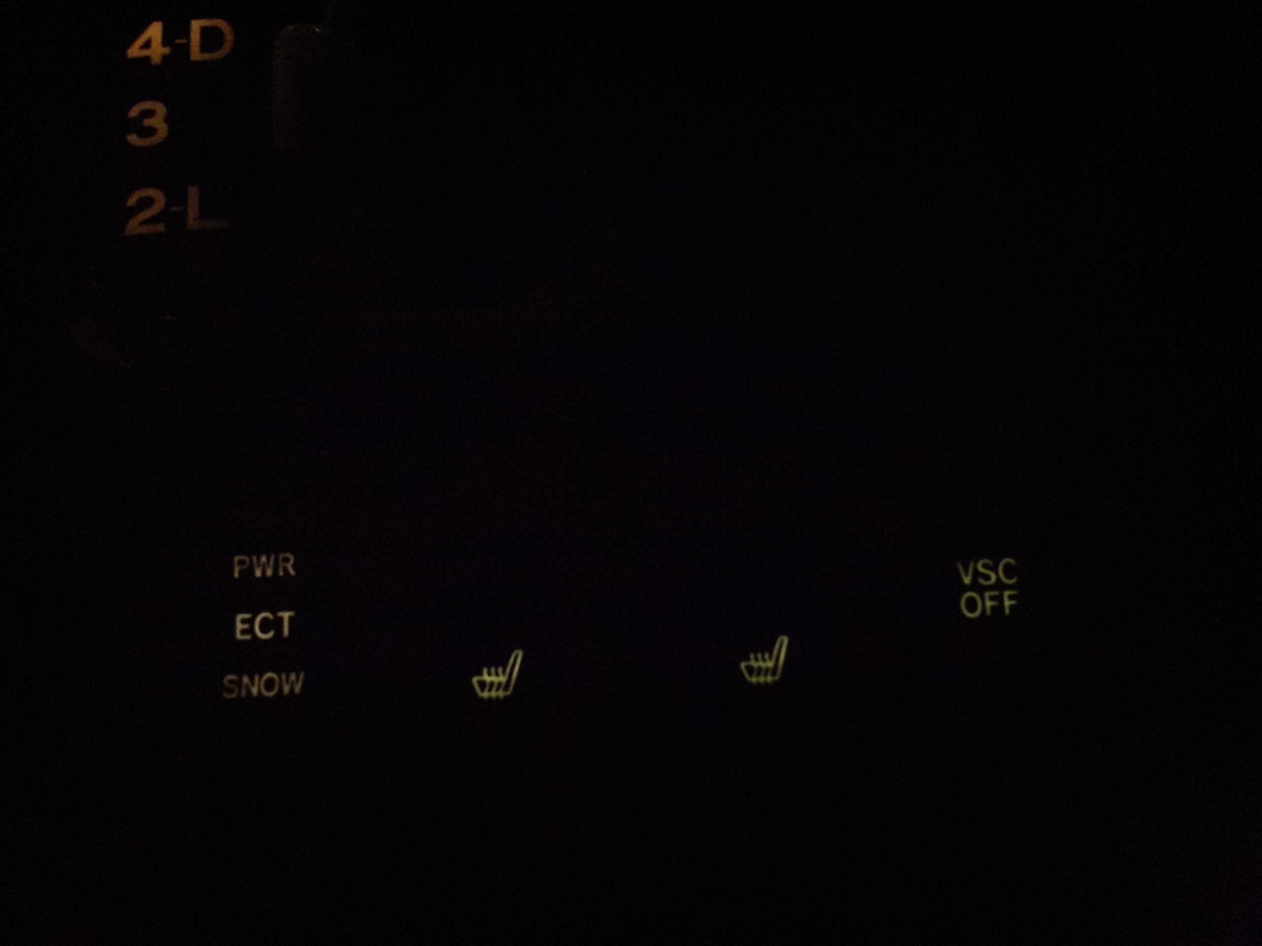

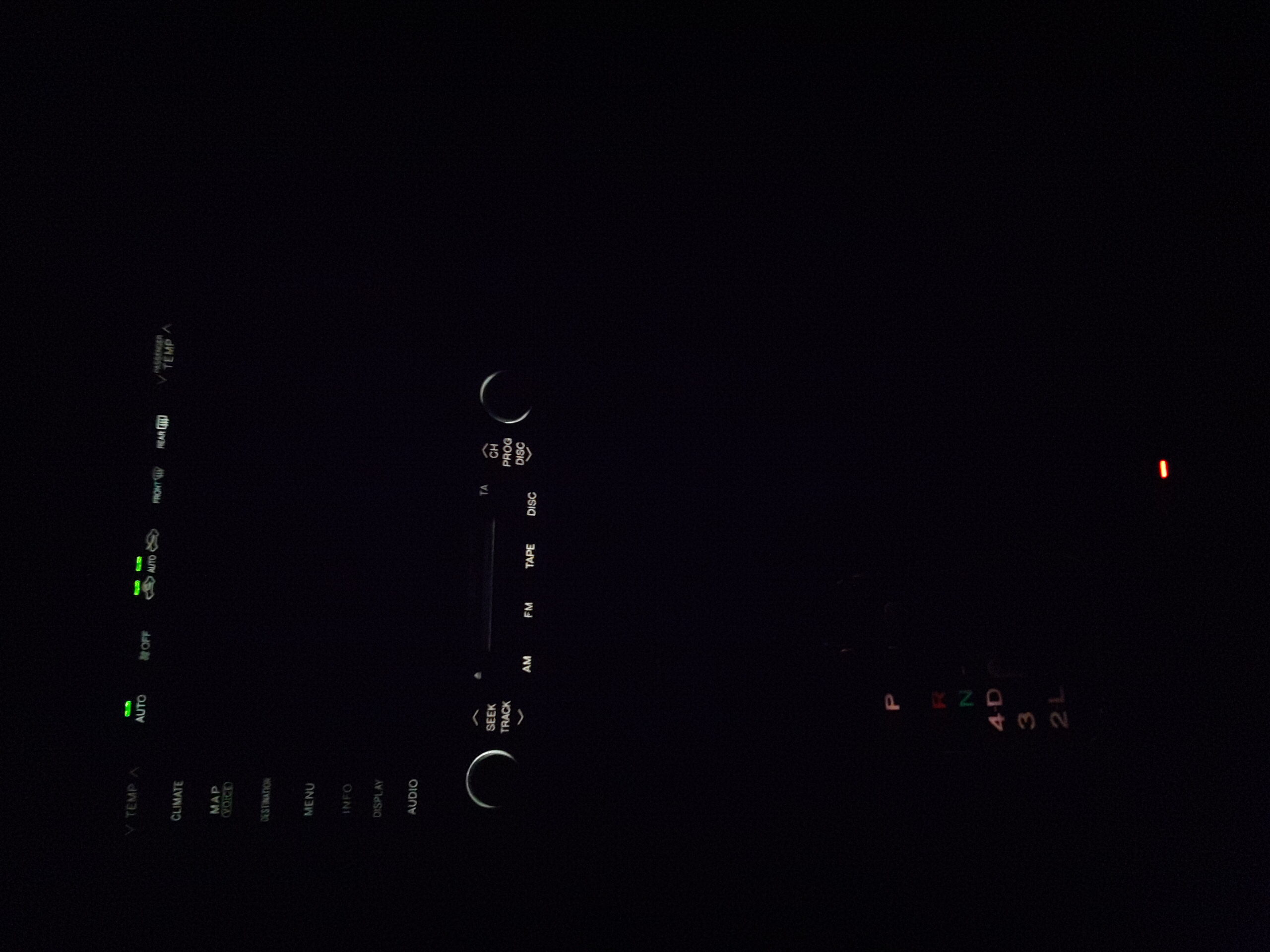

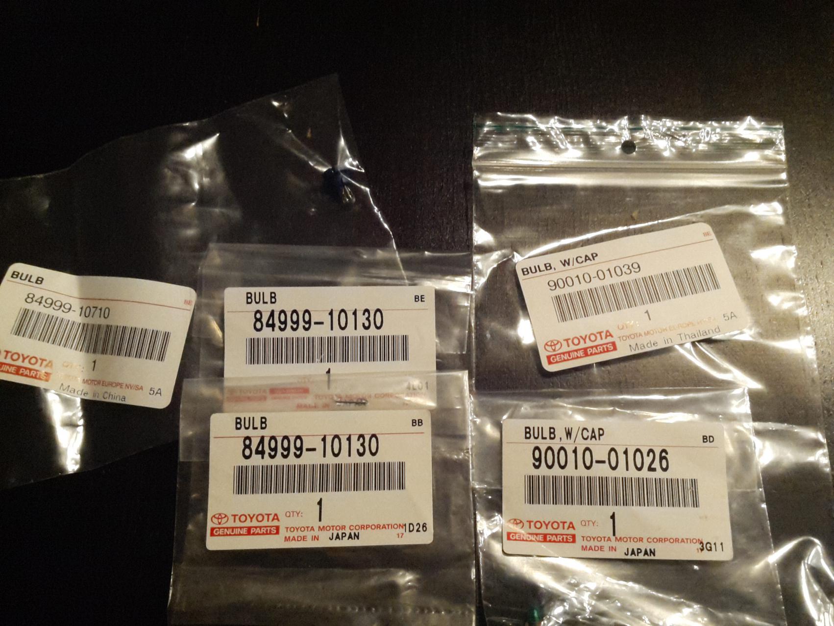

Het lampje van de stoelverwarmingschakelaar aan de bestuurderszijde is er mee gestopt. Lekker belangrijk zou men kunnen denken, maar ik kwam er achter dat er eigenlijk al veel meer lampjes niet meer werkten, en ik heb graag de boel op orde.
Op het Amerikaanse forum staat een beschrijving hoe deze te vervangen, en via de onderdelenlijst de lampjes opgezocht en besteld.
Niet goedkoop, want voor de 5 lampjes die er in moeten was ik 55,- euro kwijt (Lexus dealer NL).
Maar goed, morgen er in zetten, zal nog wel wat foto's maken.

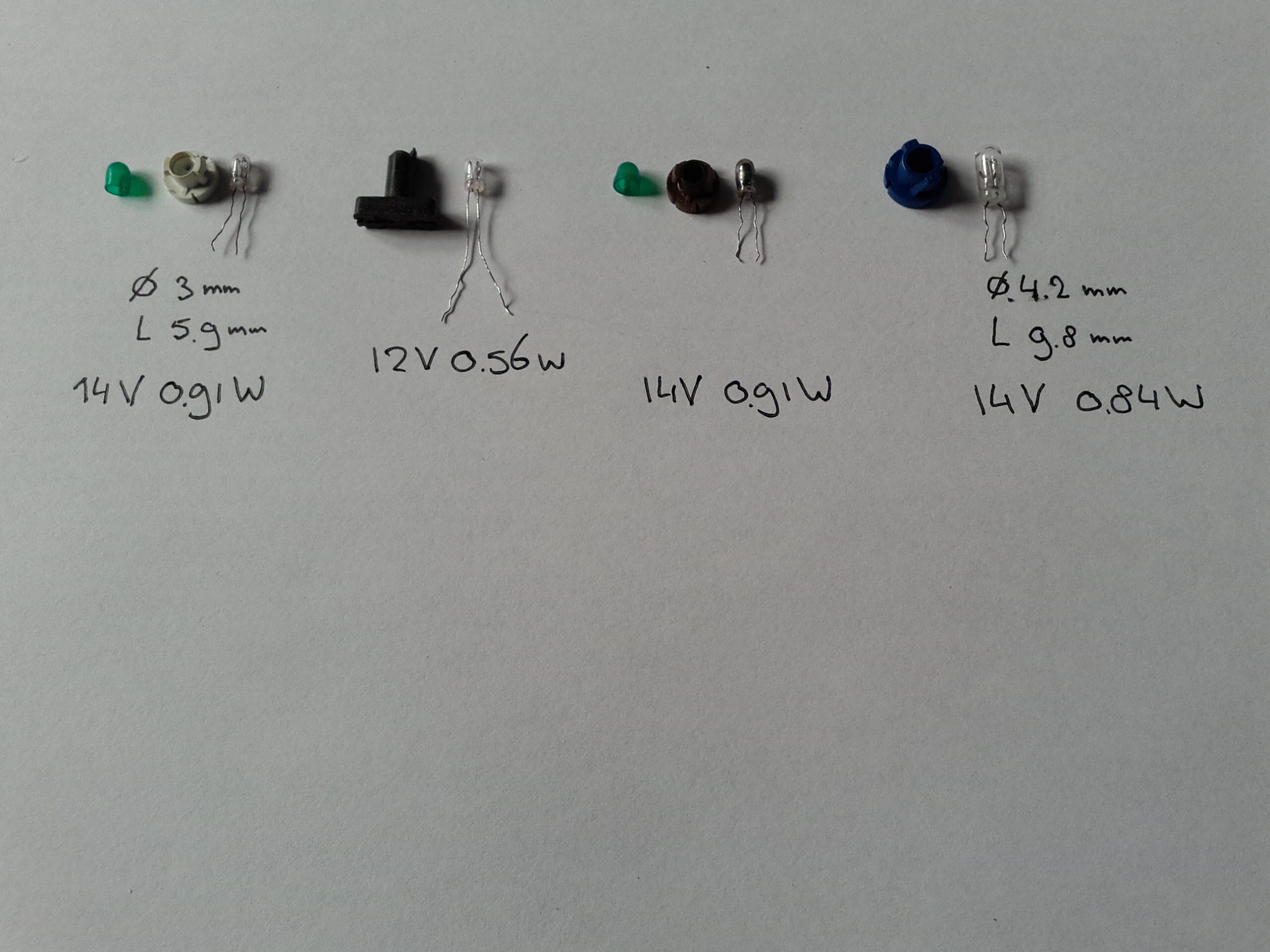

Voor 5 euro kun je klaar zijn. De lampjes zijn simpel los te maken van de fittingkjes. De groene lampjes zijn gewone draadlampjes met een siliconenhoesje, deze rol je er zo af.
De zwarte T-vormige lampjes, zijn van de stoelverwarming aan/uit schakelaar. De houdertjes zijn van rubber. Op de US site stond dat je schakelaar eigenlijk niet geheel hoeft te demonteren, dit klopt. Met een pincet trek je deze lampjes eruit.
Ik heb de maat/voltage/wattage er bij gezet. De kleine lampjes hebben hetzelfde formaat, alleen voltage/wattage is verschillend.
Het wattage heb ik van de sewell lexus parts lijst.

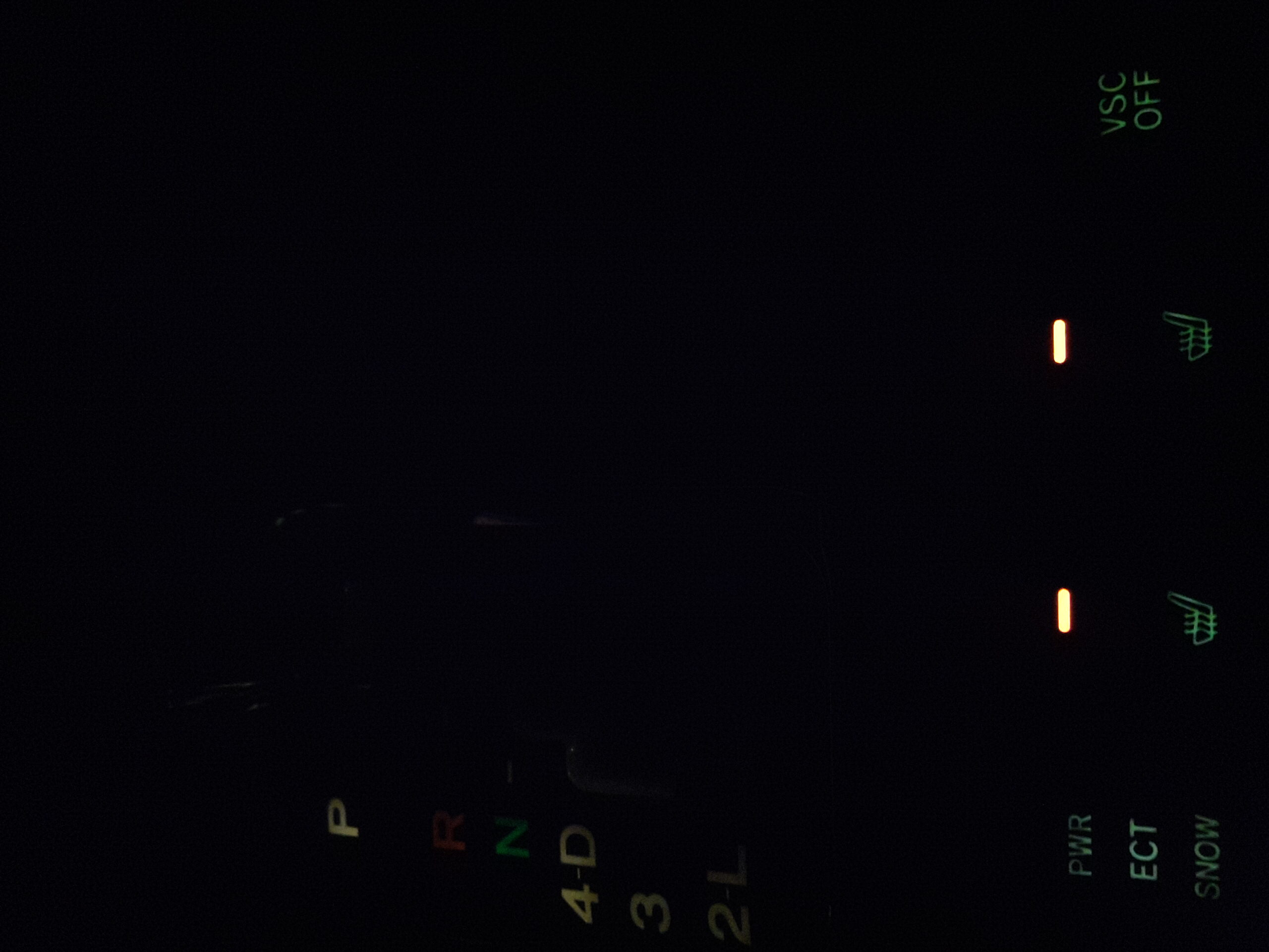

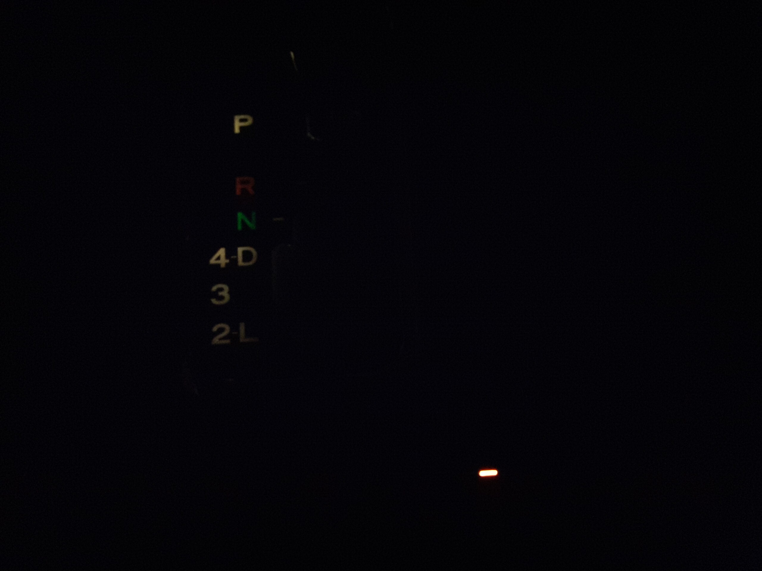

Zo hoort het :)
Het licht is in werkelijkheid feller, maar de foto's zijn gemaakt met een tablet.
Op sommige sites is de verlichting feller, maar dit komt omdat het groene siliconen hoesje/kousje weggelaten wordt.
Ik vind de originele gloed het mooist.
