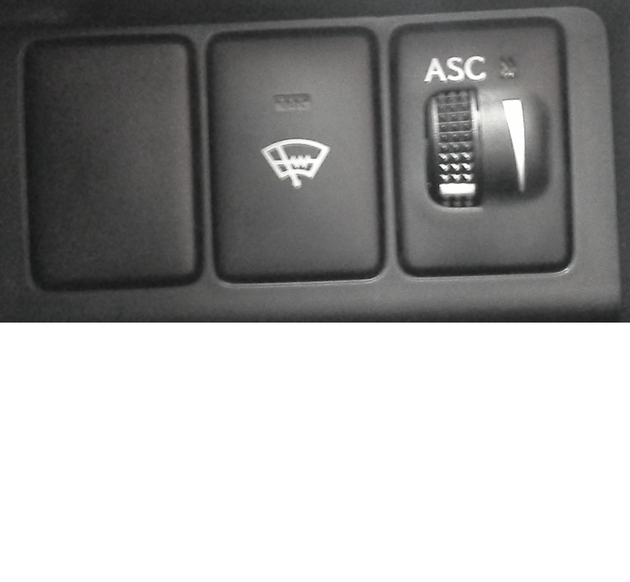

In vergelijking met m'n vorige wagen heb ik geen bedampte ruiten. En als ik 's morgens vertrek druk ik buiten de blazer ook op het knopje vlak bij de odo/trip knop en dan is de ruit direct ontdampt. Moet je maar eens proberen.

Ik zit nu op de bank thuis, maar volgens mij heb ik dat knopje niet. Zal morgen eens kijken. Ik heb wel zo?n ontvochtigingskussentje gekocht, die doet ook zijn werk.
hierbij de foto van het knopje vlak langs de asc.
