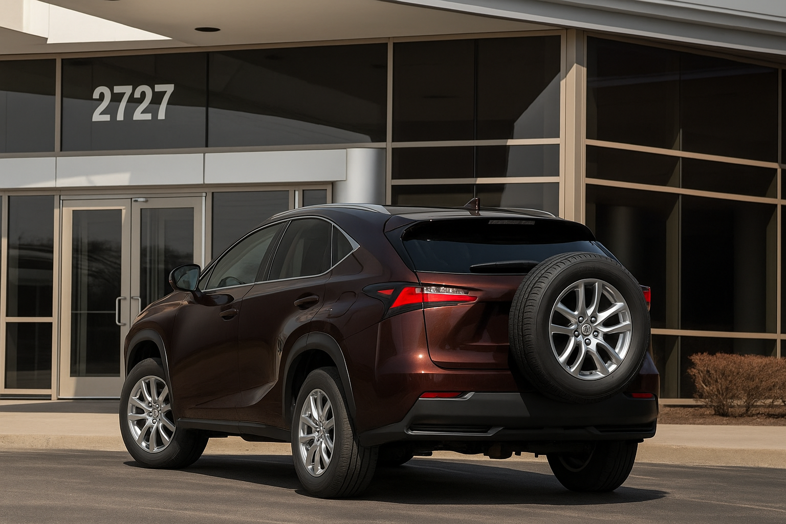

Bekend probleem @DaVince
Worstelde 5 maanden geleden met hetzelfde probleem
@quattrootje kwam toen met deze briljante oplossing
Tussen toen nu nog geen 'eureka' moment mogen meemaken.
Zoals ik het nu zie scoor ik, bij gebrek aan binnenruimte, tzt een roofrack en monteer daarop m'n reservewiel op ware grootte.
Of gewoon minder spullen meenemen op de meerweekse roadtrip kan natuurlijk ook, wrotten we het reservewiel wel ergens tussen de bagage.
