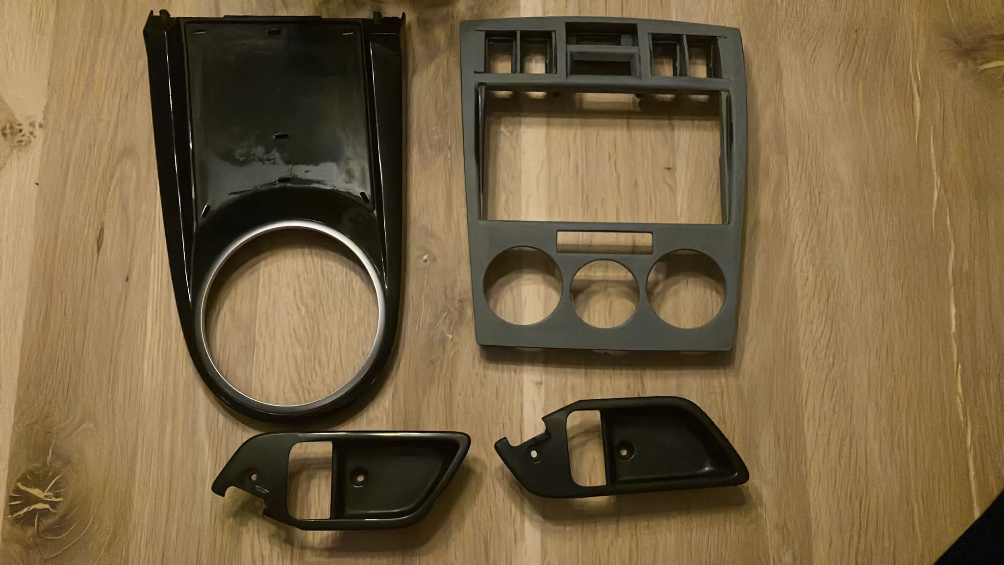

Dit waren de onderdelen voor de renovatie:

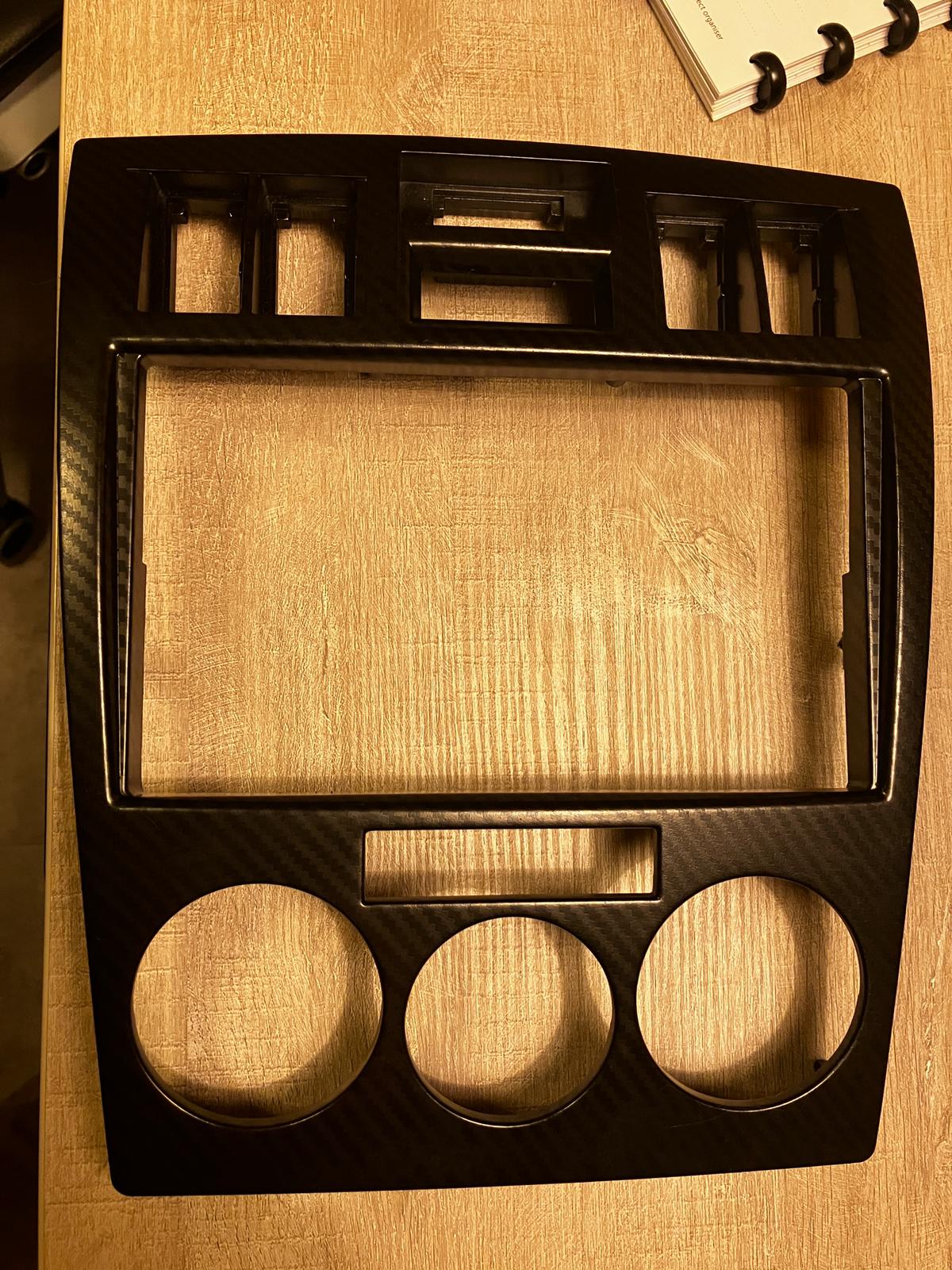

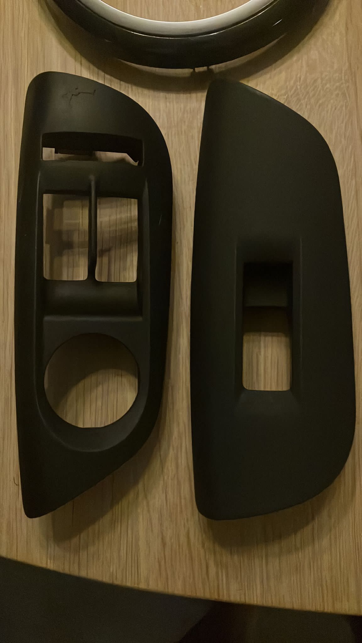

Ben eerst aan de slag gegaan met een wat lichtere ondergrond kleur, lichtgrijs om precies te zijn, de print is doorschijnend dus waar je het Hydro Dipping op toepast kan de ondergrond kleur het eindresultaat beïnvloeden. Ik voeg de foto´s toe, maar deze heb ik uiteindelijk opnieuw gedaan met een wat donkerdere ondergrond:

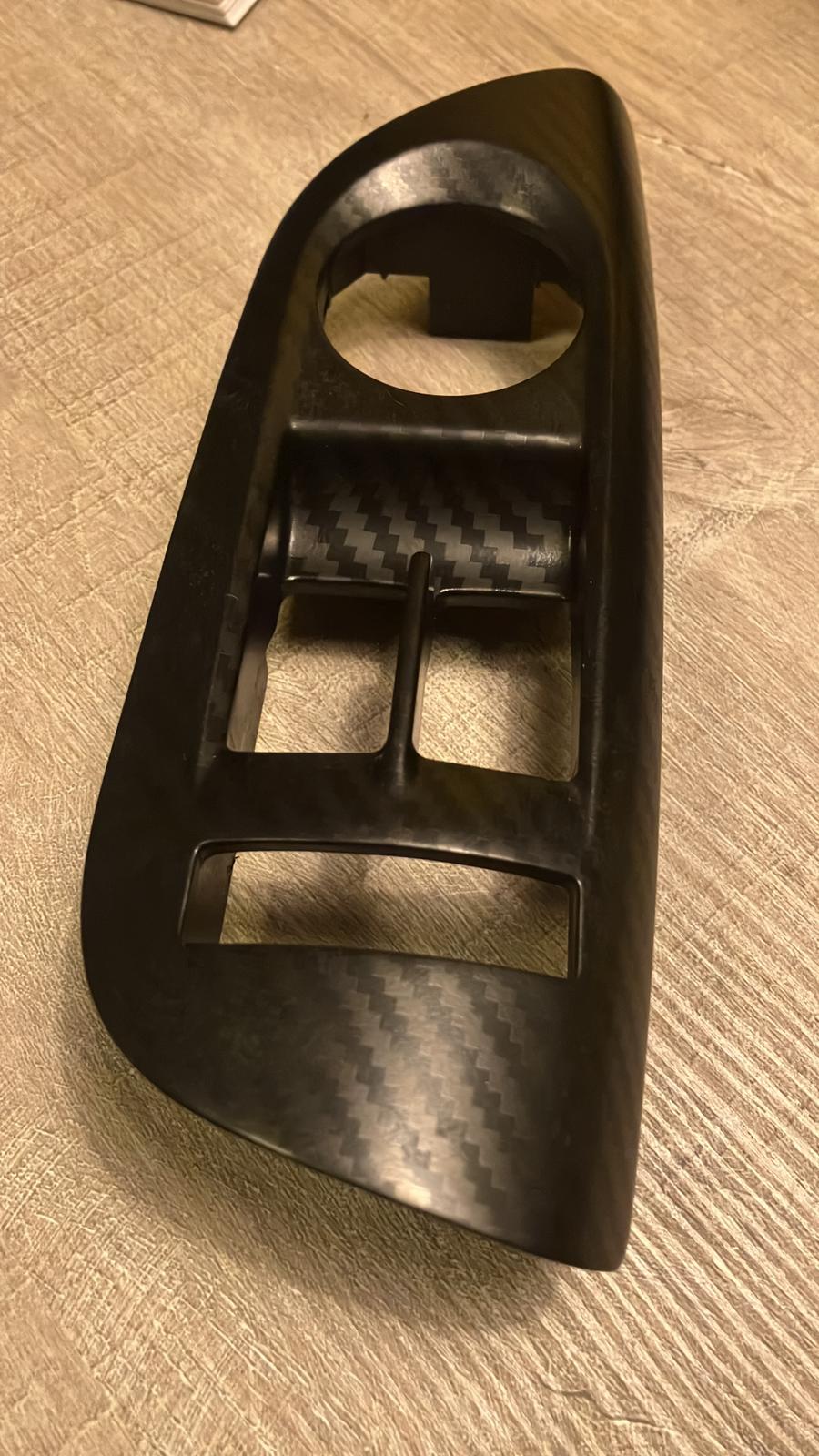

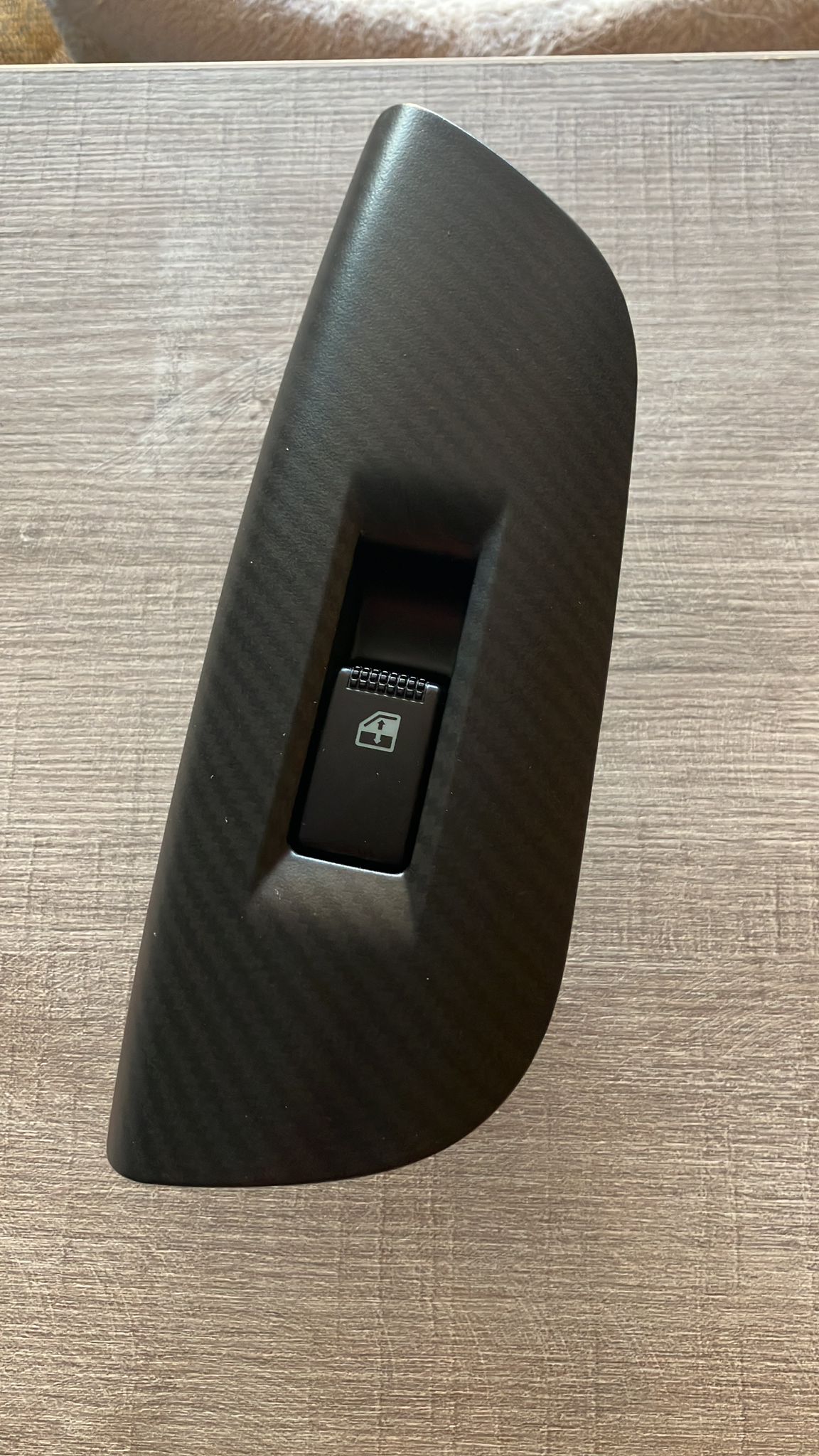

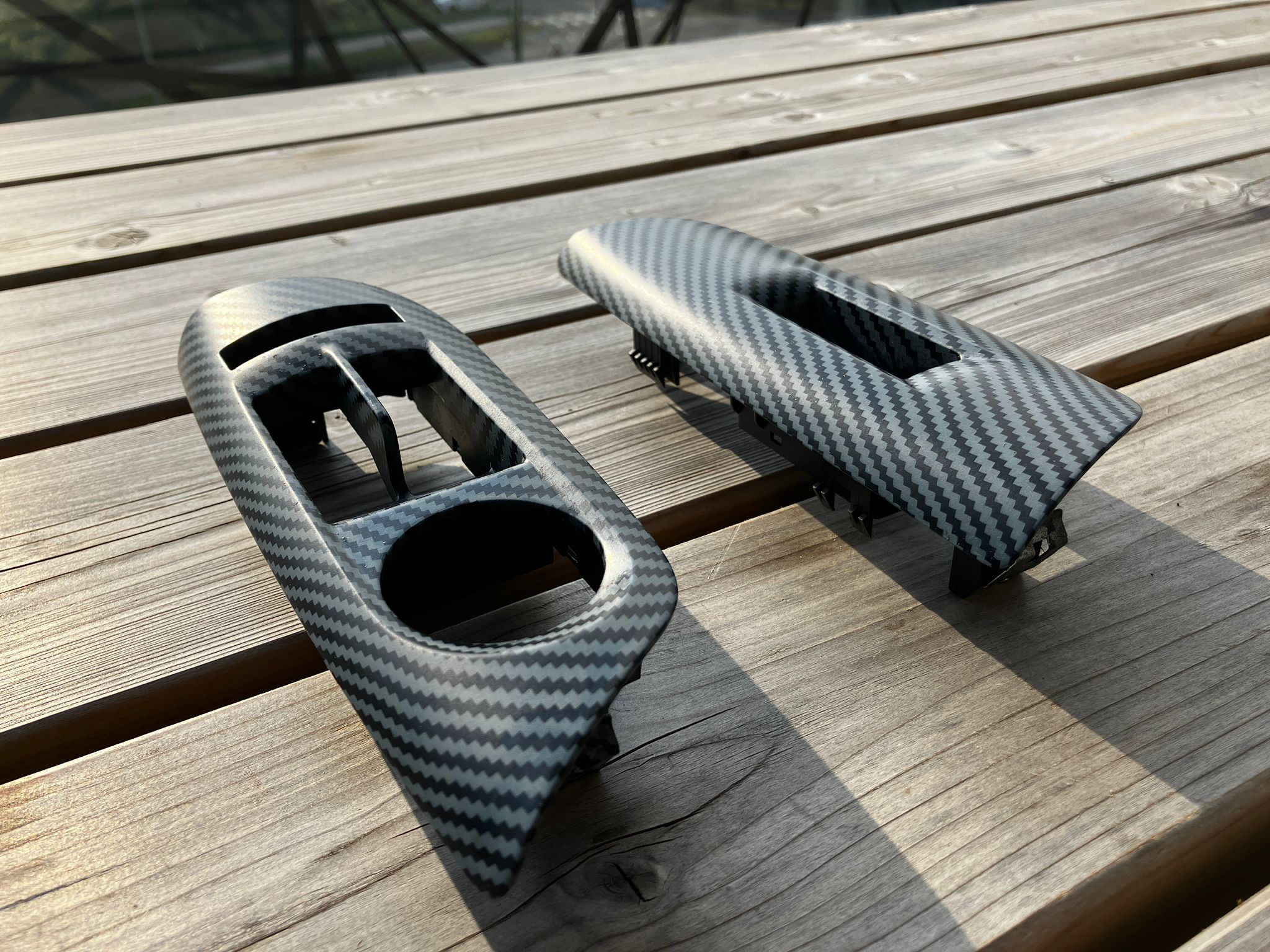

Heb uiteindelijk gekozen voor antraciet en met de print van het hydro dip folie was dit het eindresultaat:
Heb materialen hiervoor gebruikt van Hydro Dipper uit Breda.
Ik had de techniek nog nooit uitgeprobeerd, en het was eigenlijk niet zo moeilijk, het voorbereiden duurt langer dan het dippen. schuren, schoonmaken, grondverf etc...
Er zat een handleiding bij die alle stappen duidelijk en uitgebreid heeft uitgelegd.
