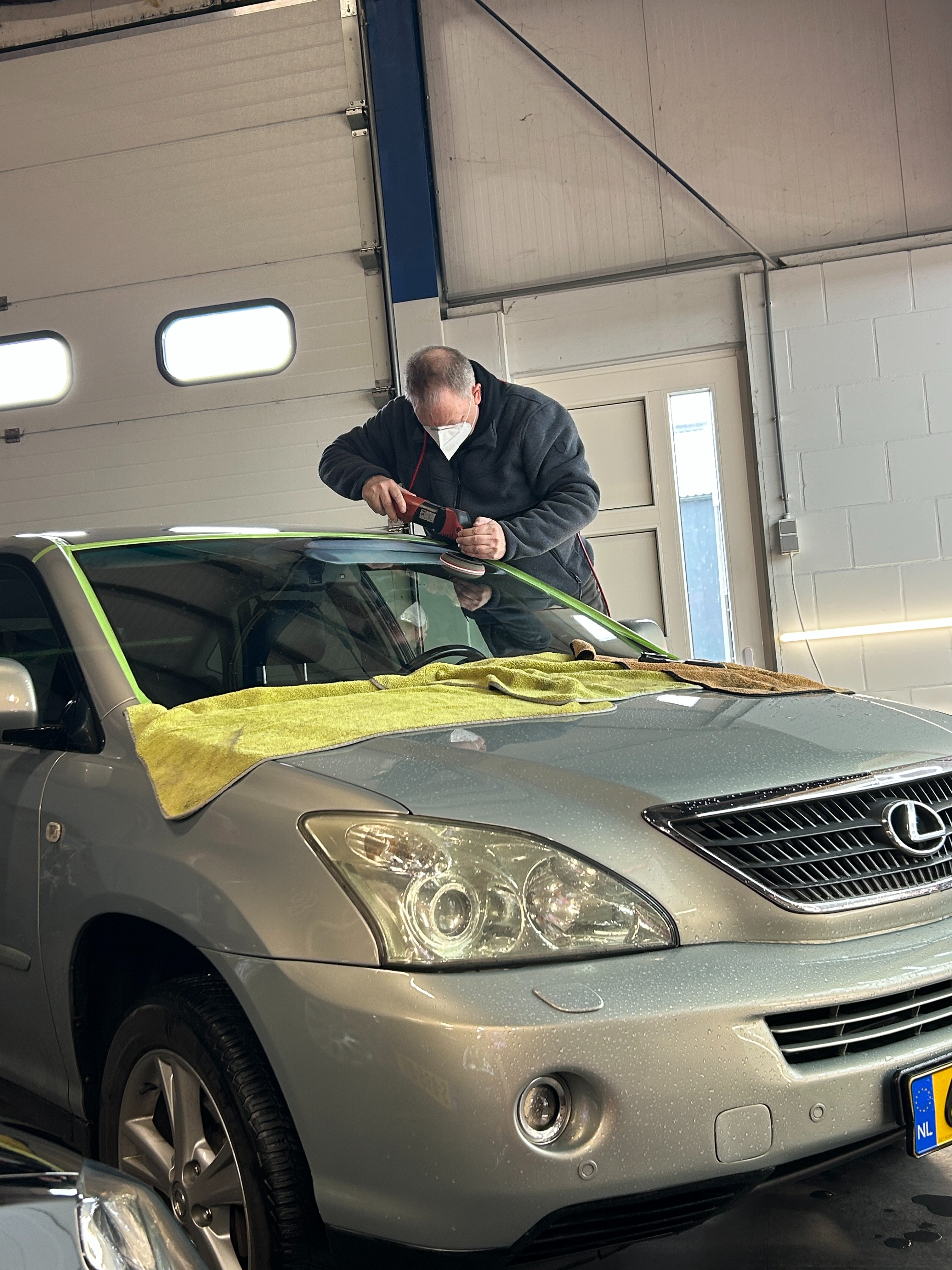

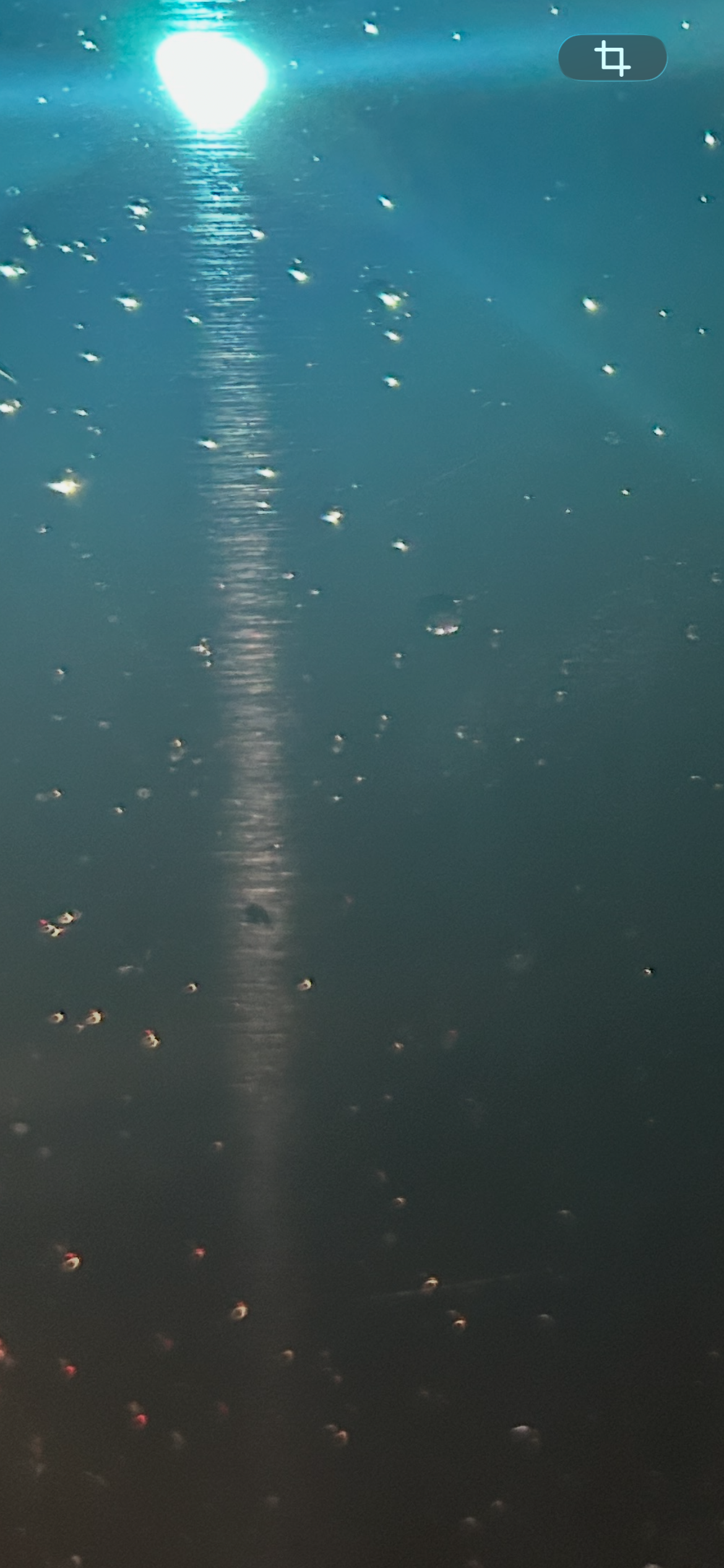

Oke - ik heb mijn Lexus pas sinds augustus 2025. Echter in november december bij een laagstaande zon merkte ik dat er heel veel krasjes op zaten. Overduidelijk van de ruitenwissers icm met bijvoorbeeld Sahara zand ofzo. Daar door kreeg ik van die vervelende lichtflairs op mijn voorruit.
Ook in de avond zag ik het bij het passeren van een laantaarnpaal ofzo.

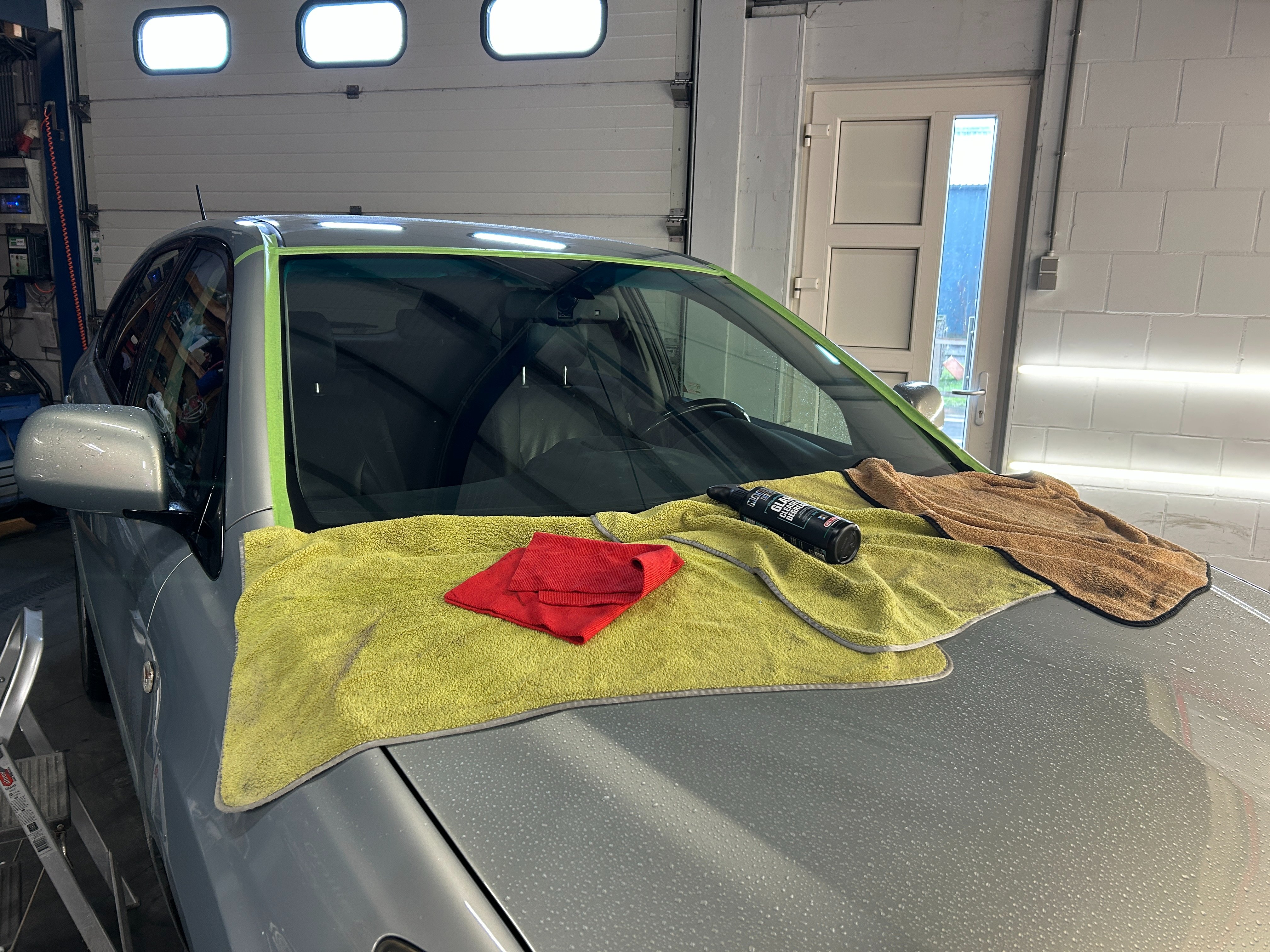

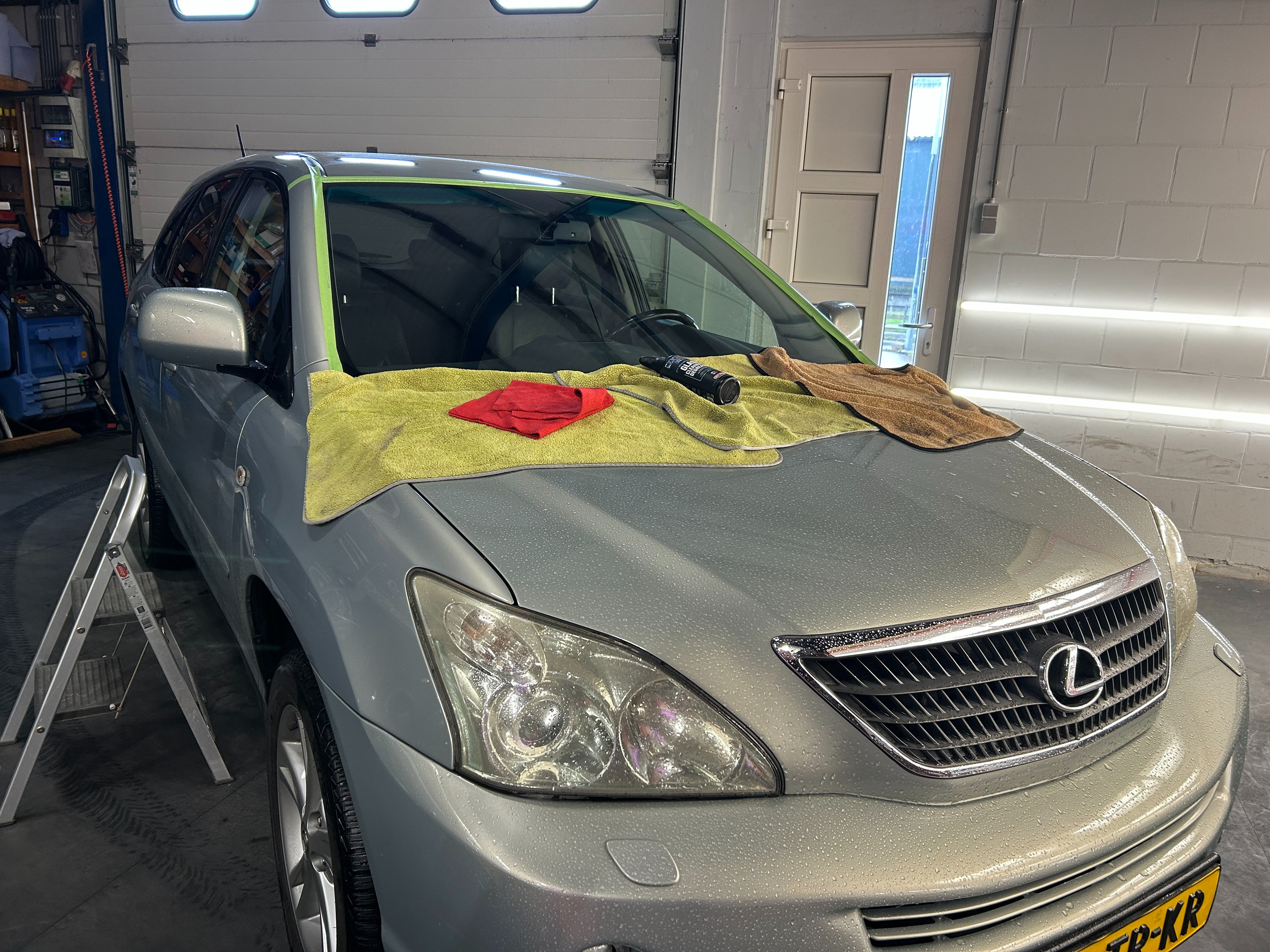

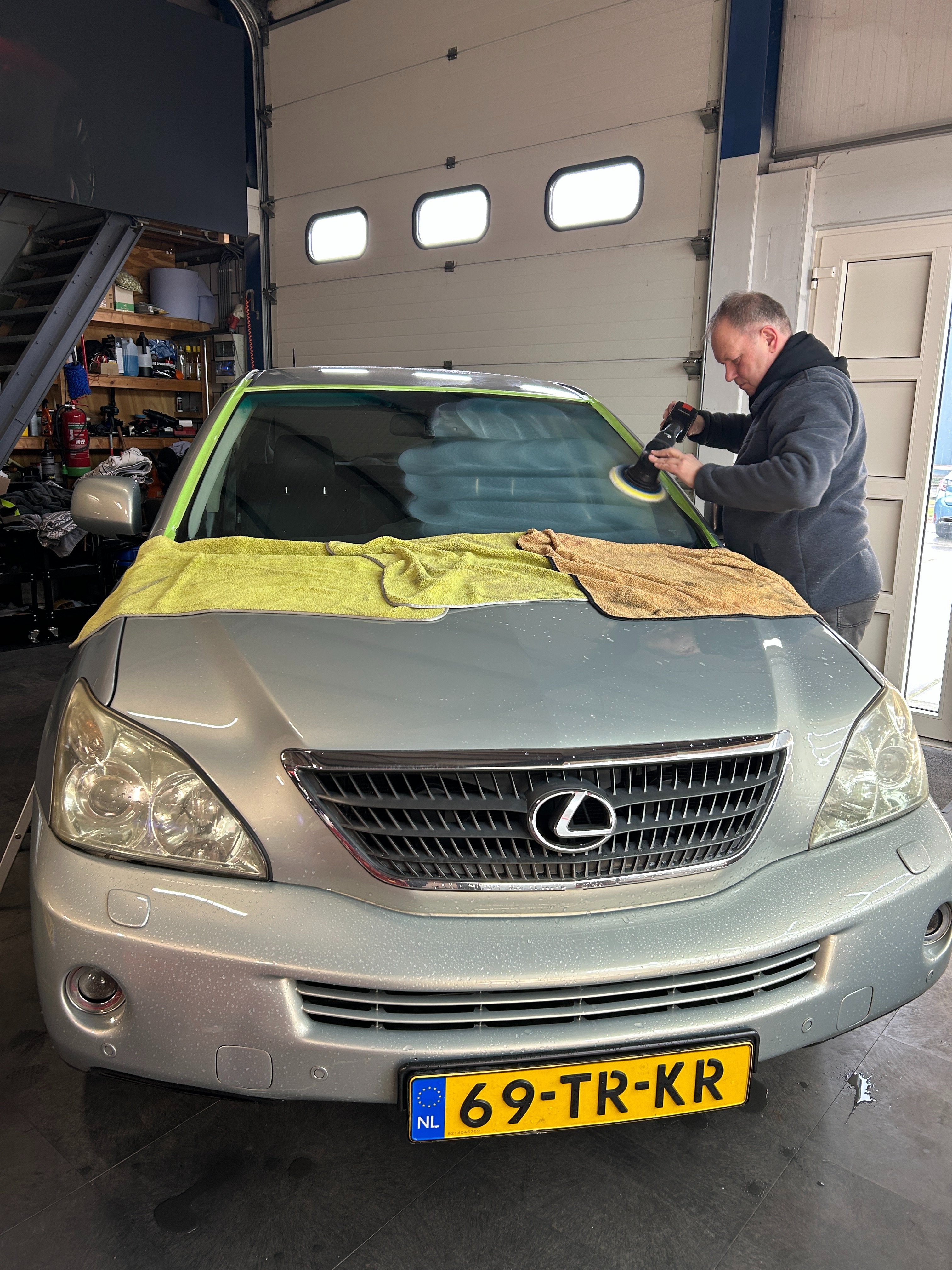

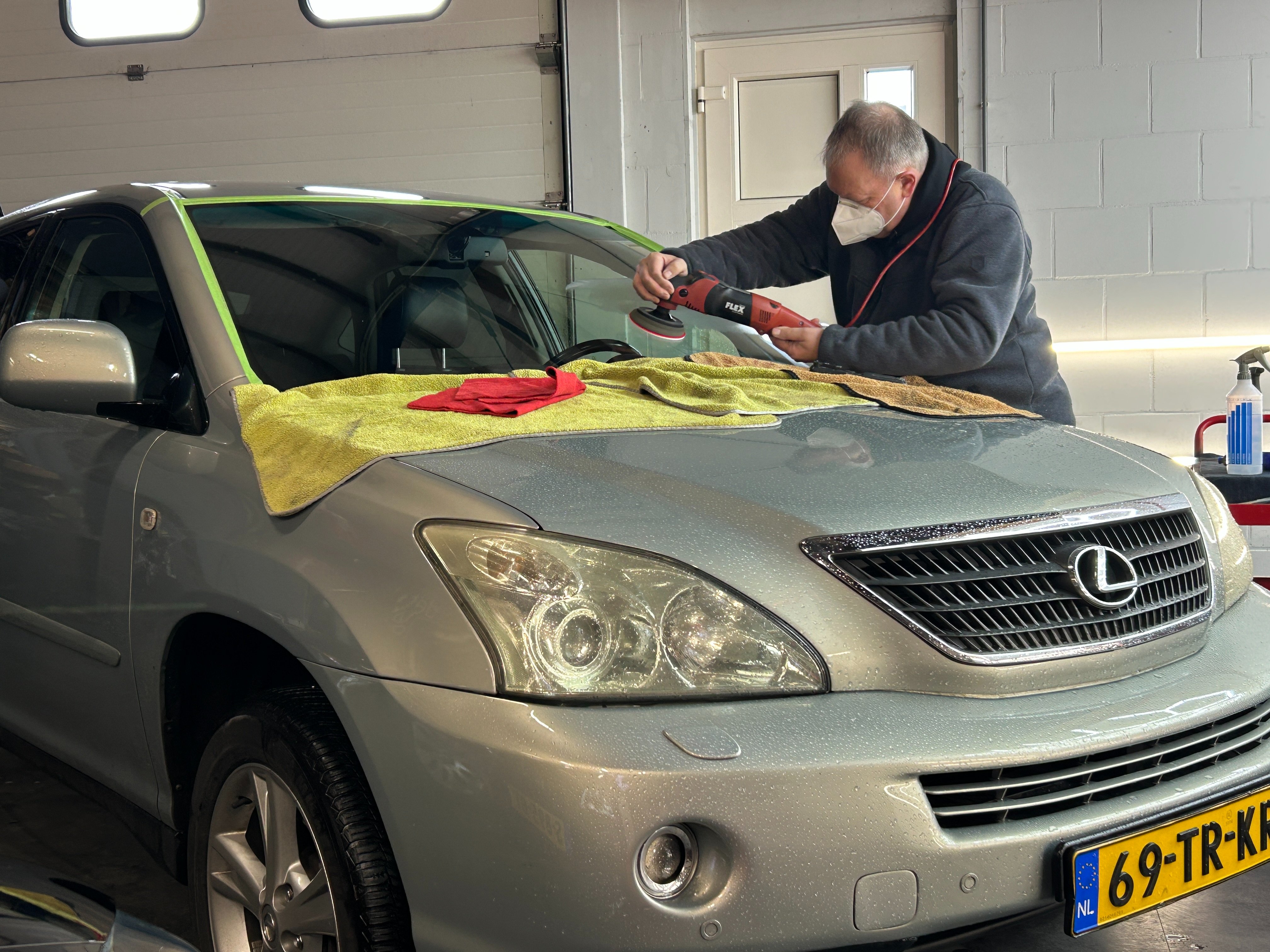

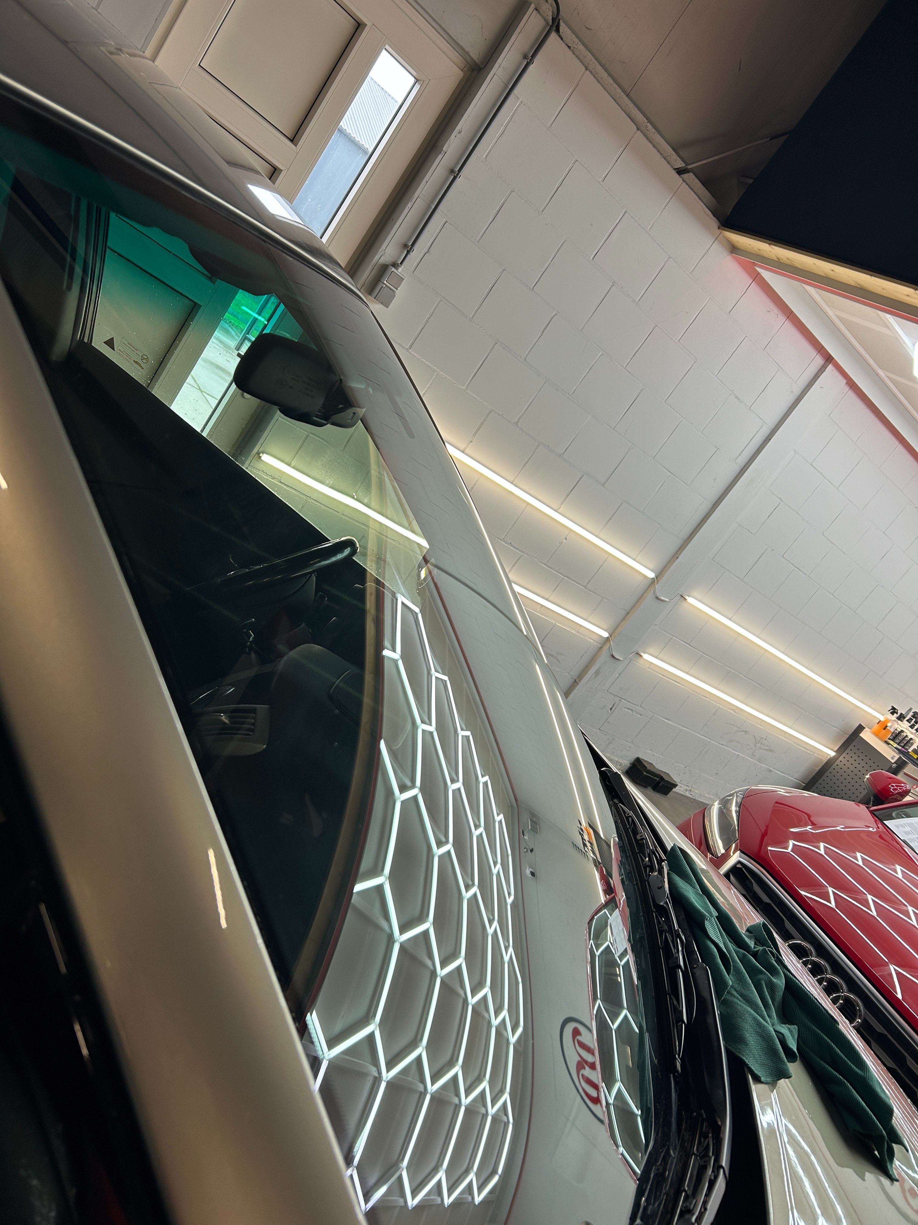

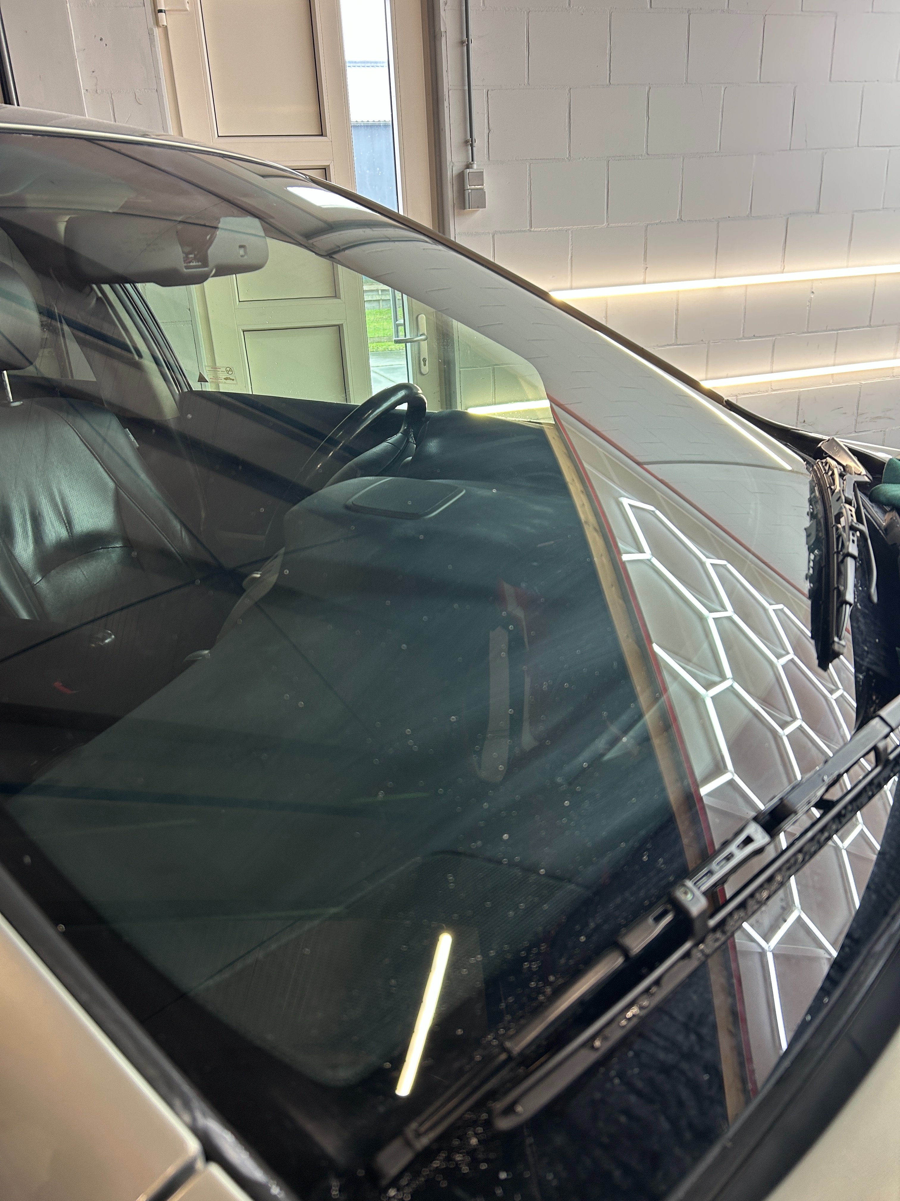

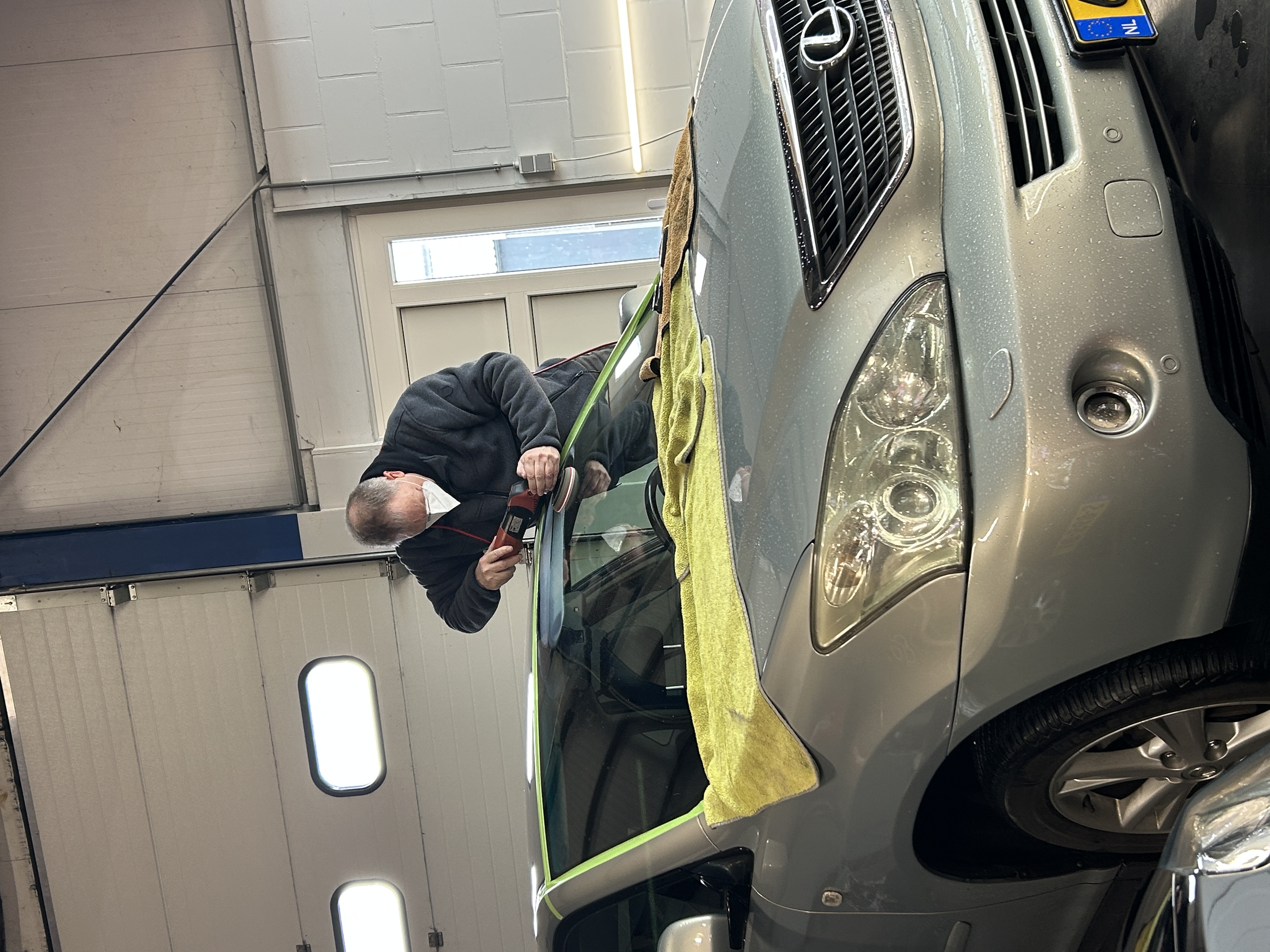

Ik heb toen veel online onderzoek gedaan en ook nog carglass gebeld enzo. Die grote bedrijven willen gewoon alleen nog maar nieuwe ruiten plaatsen., dus doen niet meer aan polijsten. Dus ben ik op zoek gegaan naar kleinere specialisten. Er zijn veel verhalen online over de risico's van polijsten, over ruiten die kapot gaan of barsten of over dat je erna door een ruit kijkt met sterkte -1 ;-). Ik ben terecht gekomen bij https://pbcars.nl/. Eerst veel heen en weer geappt en ook die risico's benoemd. Maar Paul heeft mij gerustgesteld en uitgelegd wat hij ging doen. Vandaag ben ik daar dus langs geweest. Hij heeft eerst de autoruit afgeplakt en de autoruit goed schoongemaakt. Vervolgens heeft ie met een speciaal glas polijstmiddel de ruit gepolijst.

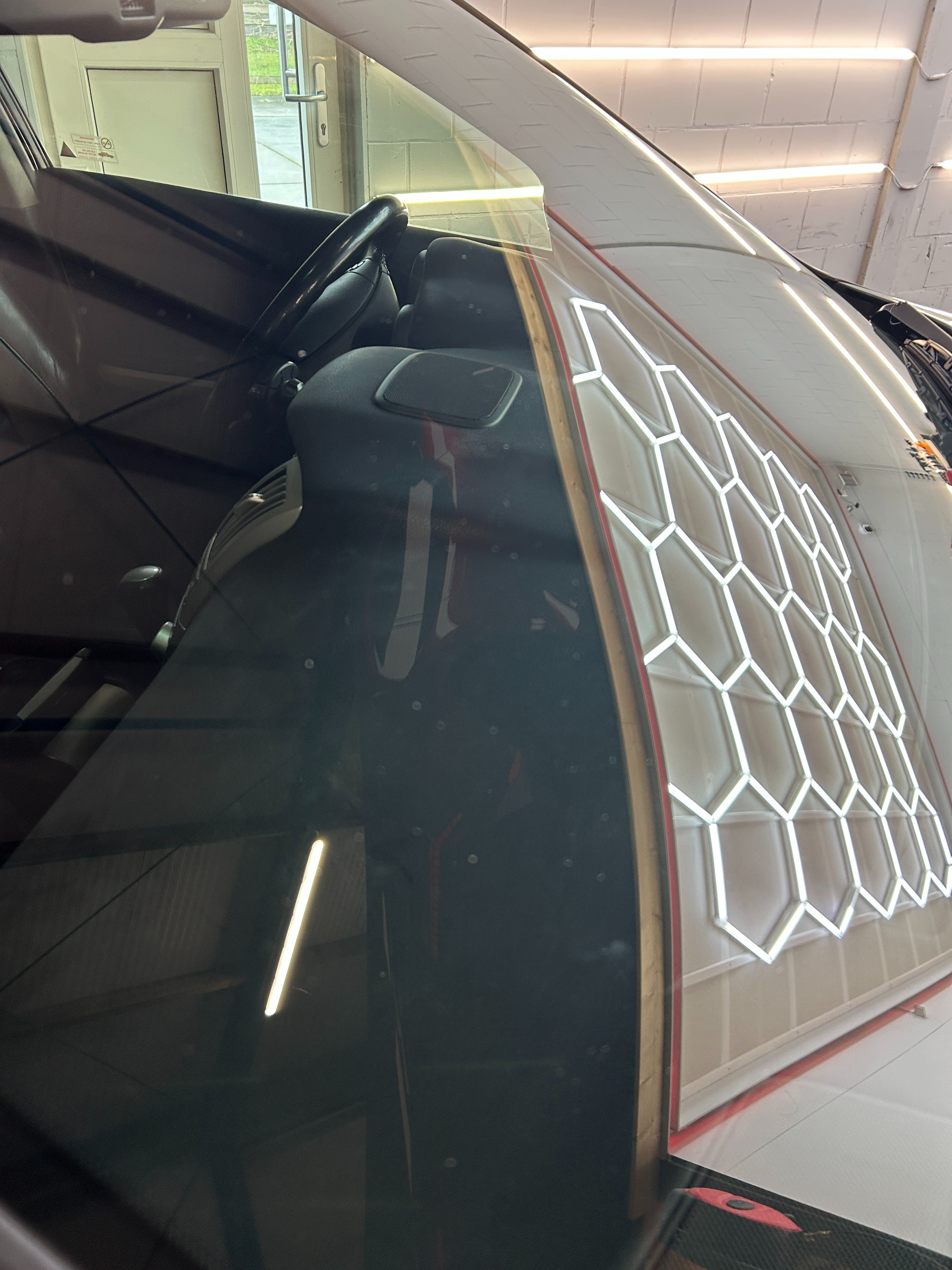

Hij heeft het heel netjes gedaan, steeds de ruit gecontroleerd. De ruit moet warm worden maar niet te heet. Dus dat heeft hij netjes steeds gecontroleerd. Het was mooi om het verschil steeds te zien met een lamp erop. Moeilijk vast te leggen met mijn iphone ;-). Het eindresultaat is voorzover ik nu kan zien heel goed. Heb nog geen zon gezien vandaag helaas. 🌞 Paul kost 75 per uur inclusief materialen. Hij is twee uur bezig geweest. Ik zou het zeker niet zelf proberen te polijsten, maar ik heb dan ook de apparatuur niet en de polijstmiddelen. En geen garage.
Ik moet nog even kijken hoe het in de zon is, maar vooralsnog erg tevreden, geen kapotte ruit, geen vervormingen, etc etc. En ook niet een hele nieuwe voorruit wat ik ook gek zou vinden. Dus deze optie kan ik zeker aanraden. (y)
