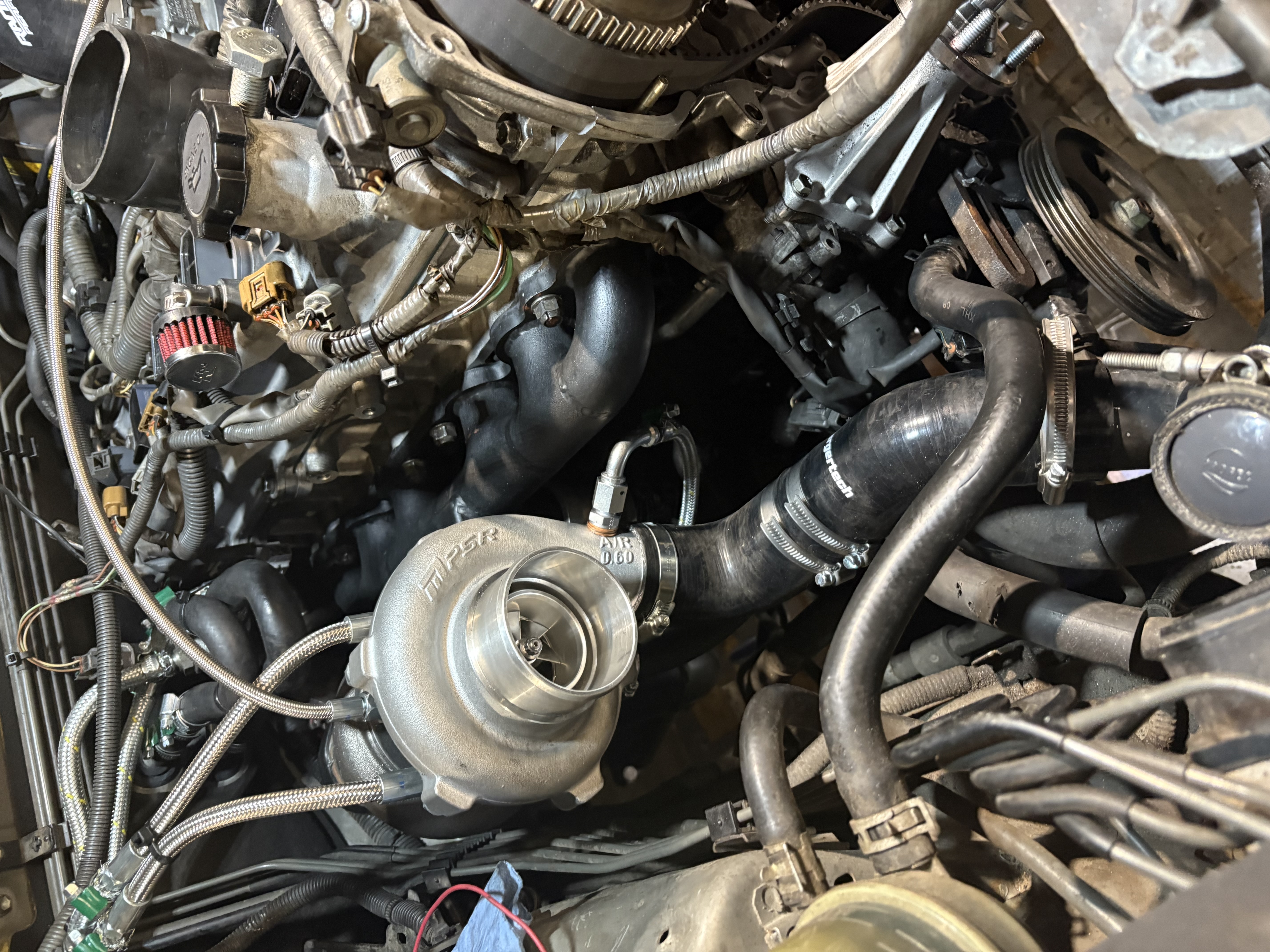

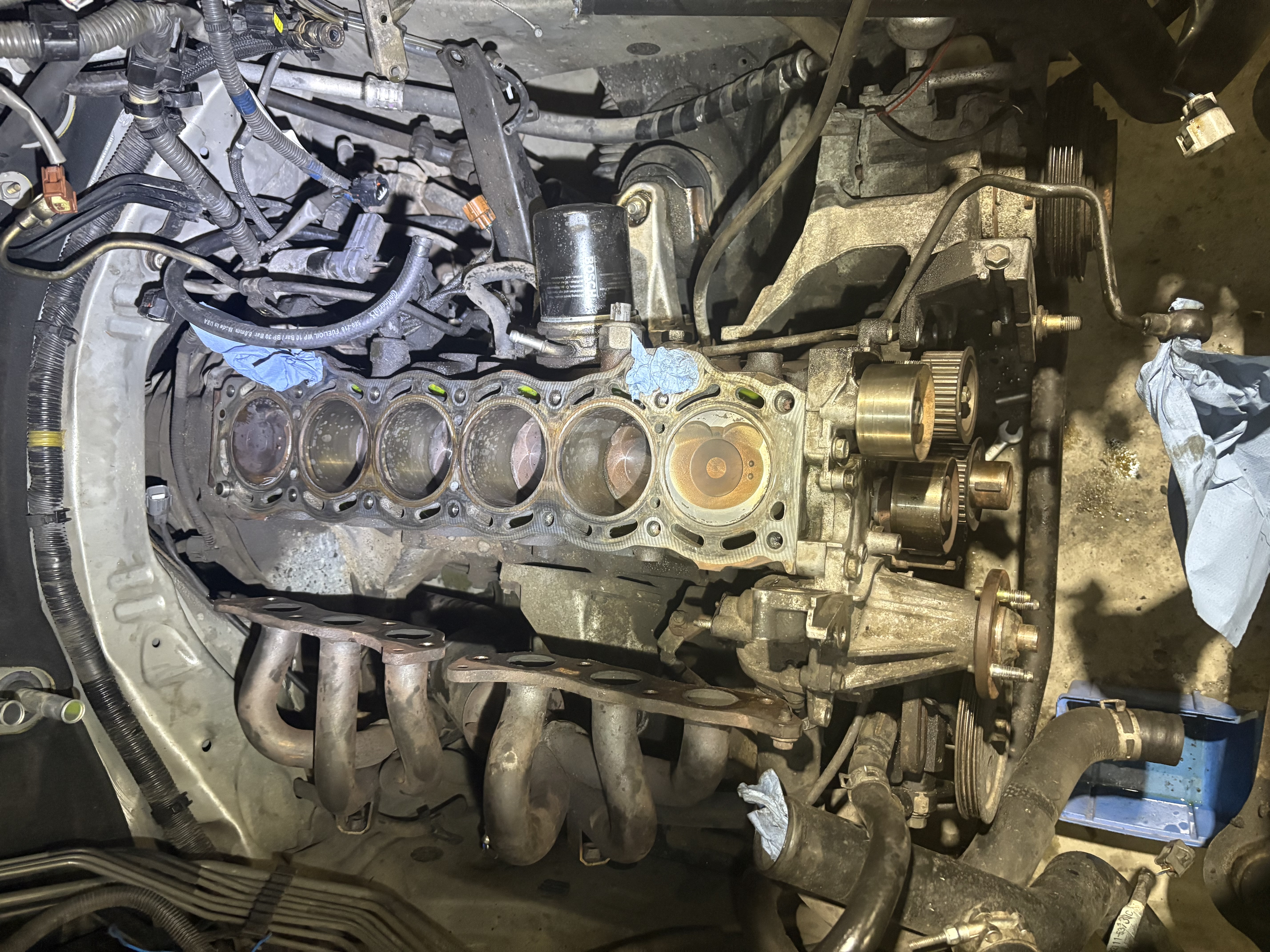

2 weken terug begonnen met de ombouw naar turbo, inmiddels rijd hij maar we zijn er nog niet.
Hier wat foto’s alvast, zal er wat meer info en foto’s over geven als ik het verder af heb en tijd heb

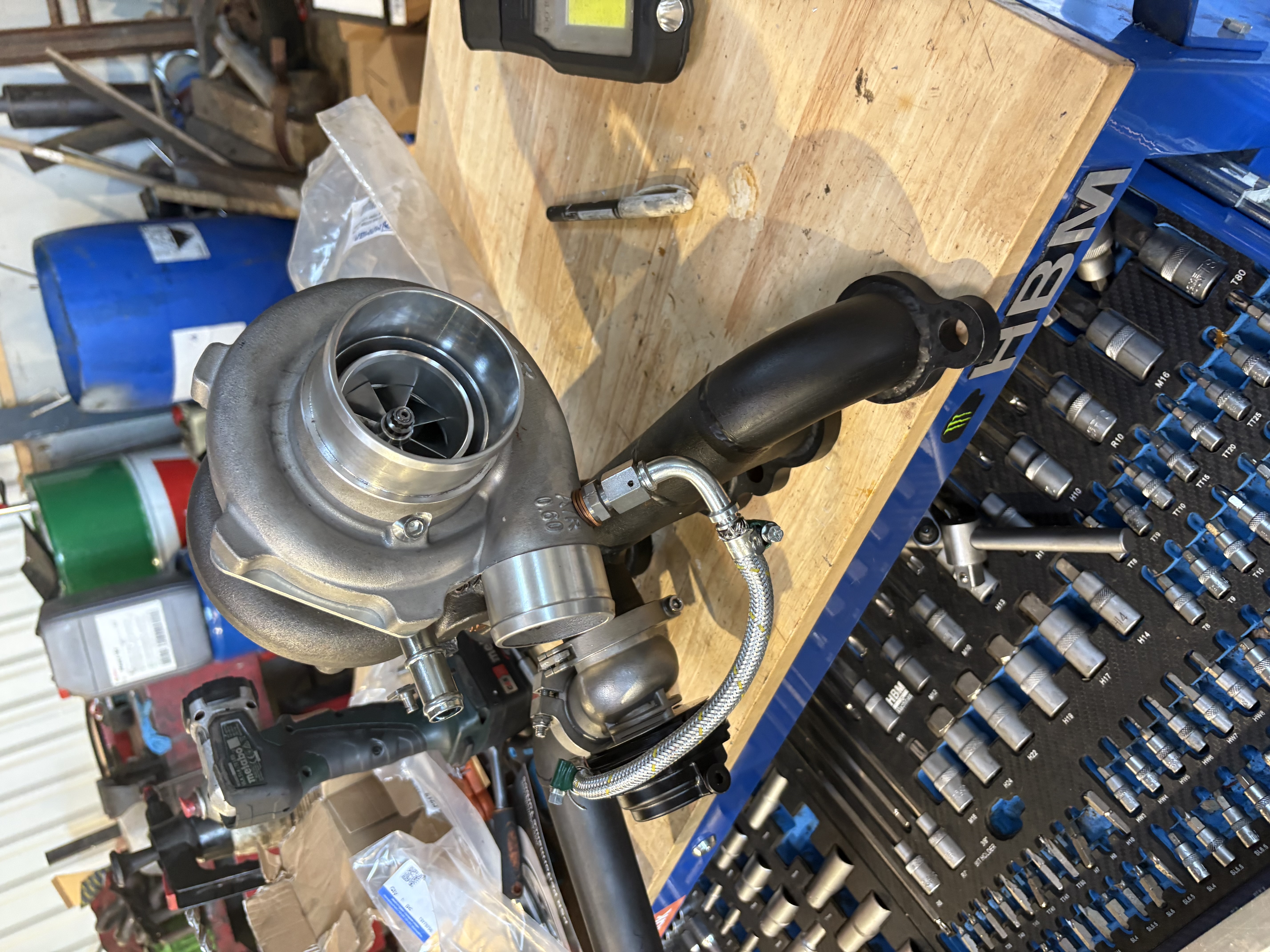

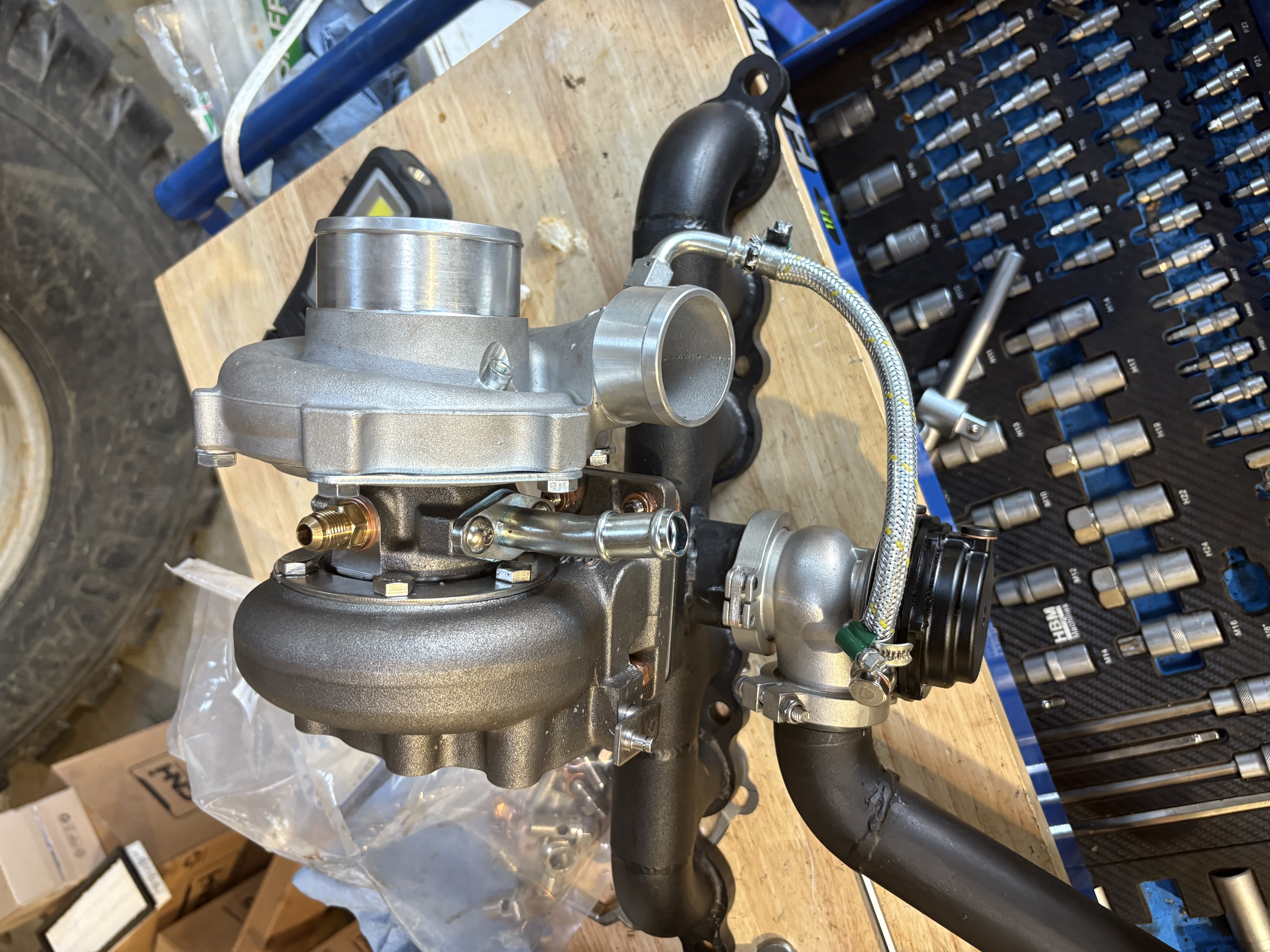

-1mm decompressie plaat, +2x 1.6mm koppakking
-Pulsar gtx2867r watergekoelde turbo
-40mm wastegate, in de buitenlucht

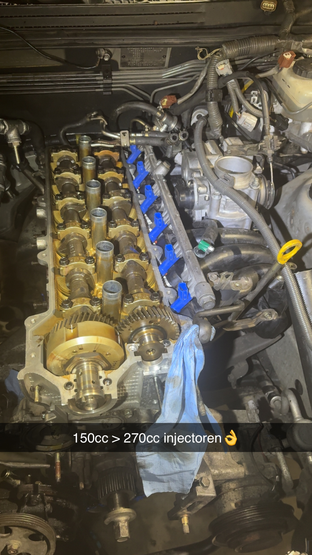

-1zzfe injectoren
-Rankone brandstof retour en druk regelaar
-Fuel cut defender

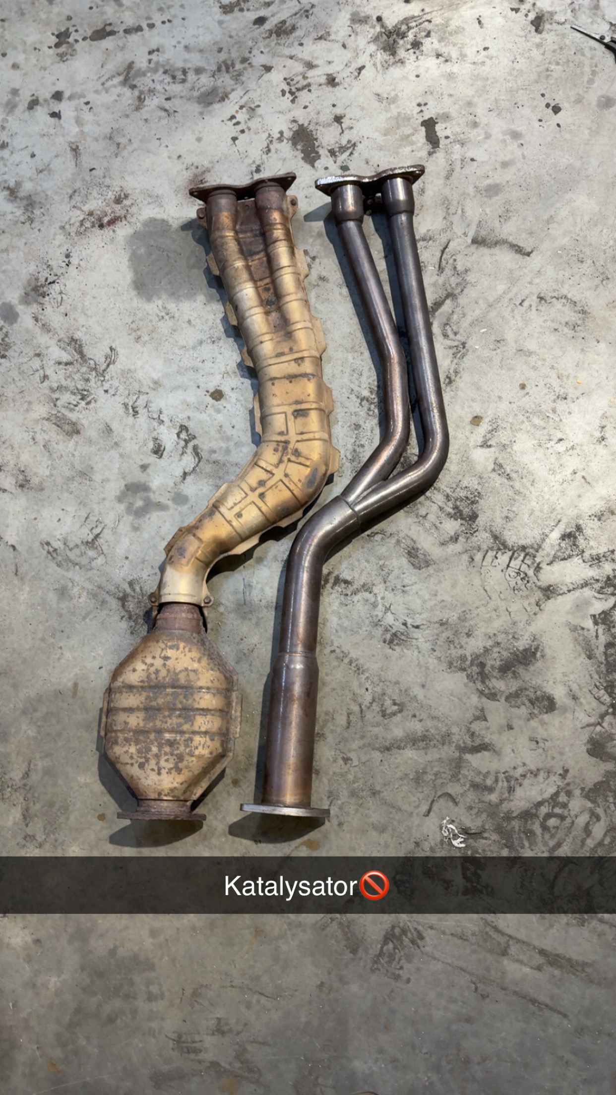

-Geen katalysatoren

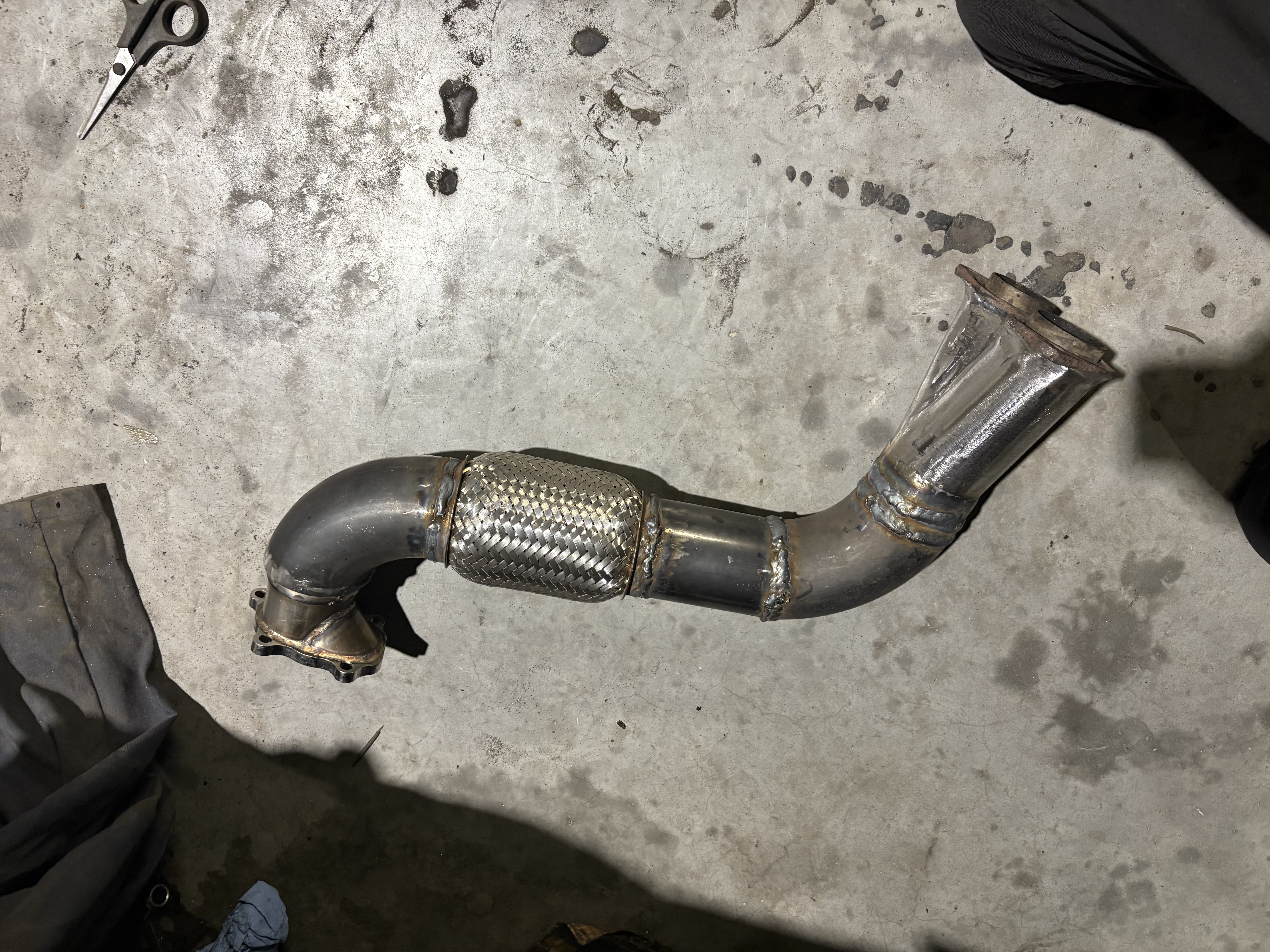

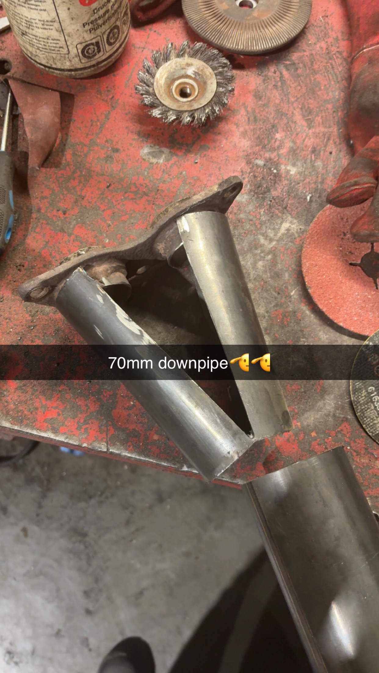

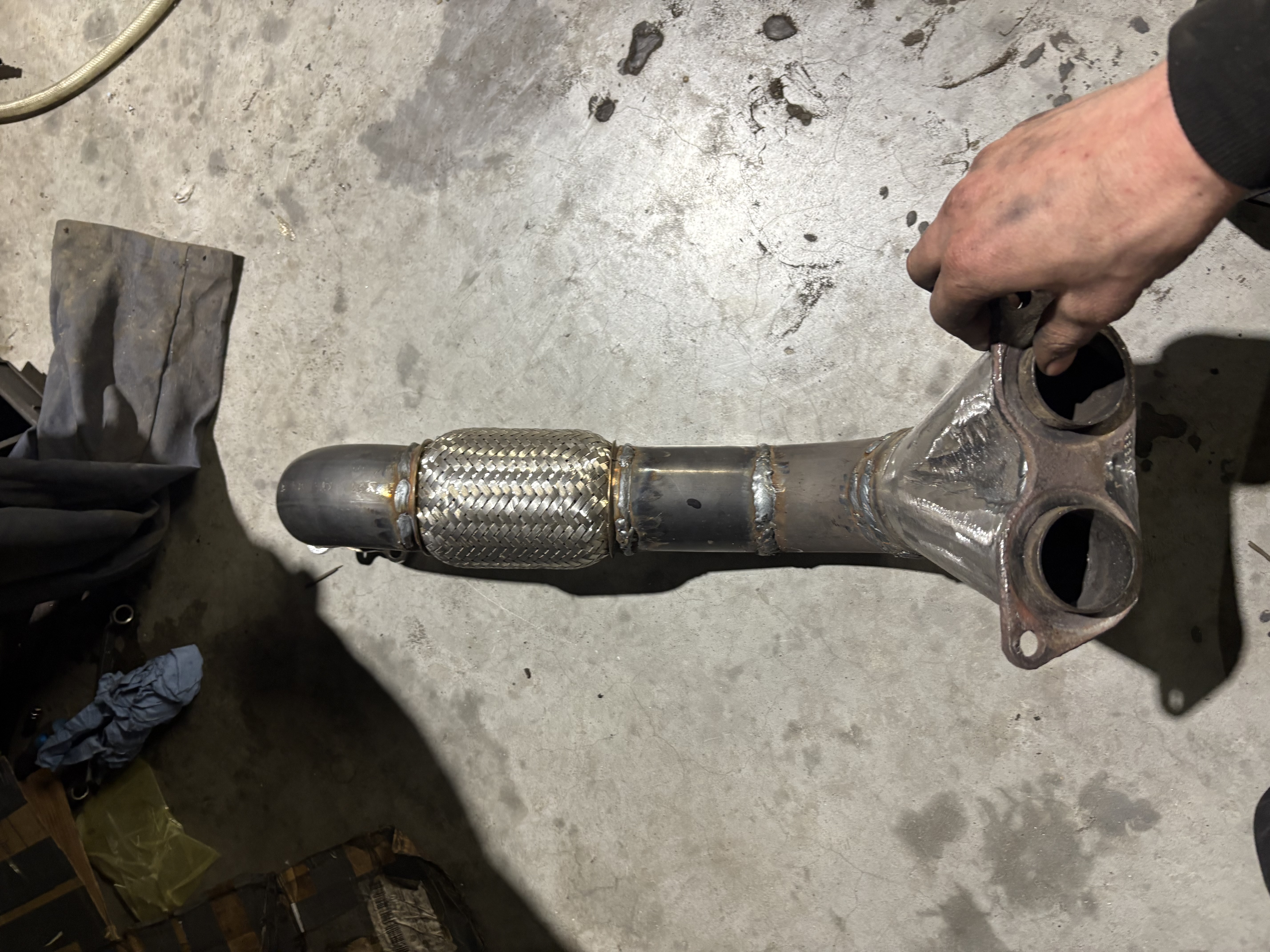

-Zelf gelaste downpipe
-1zzfe injectoren

-Geen katalysatoren
