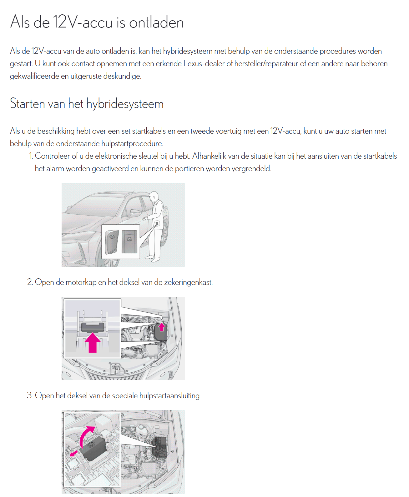

Waar zitten de + & - polen verborgen onder de motor kap.

Maar waar zitten bij mijn Lexus (250H sport) die + en de - poolhet zal wel onder een of ander kapje zitten. *(was ook zo bij mijn Yaris) .

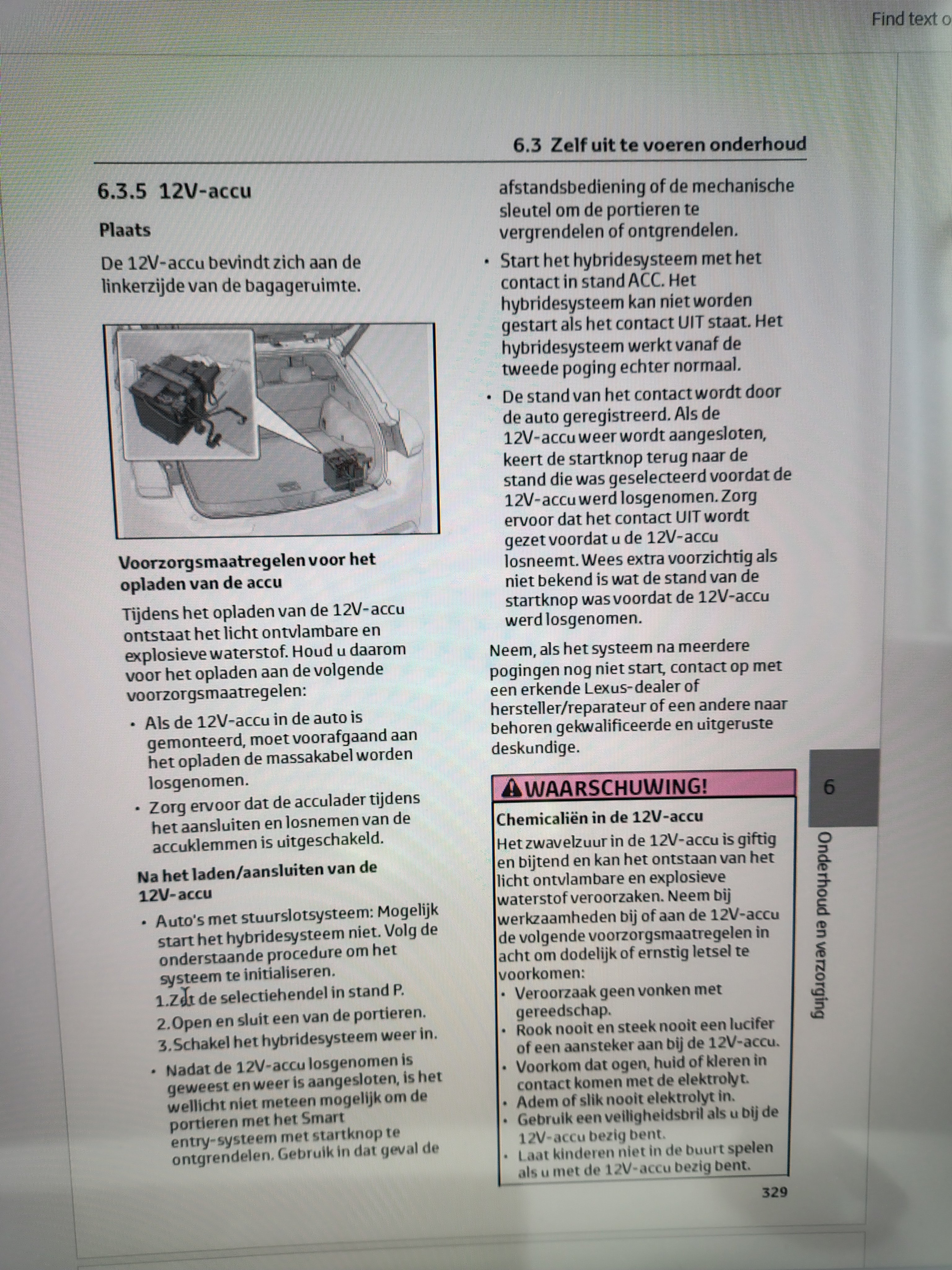

Dit vond ik (foto hieronder) in mijn 552 pagina's PDF die de handleiding is.
Maar het is zo ontzettend uitgebreid dat simpele dingen niet te vinden zijn.

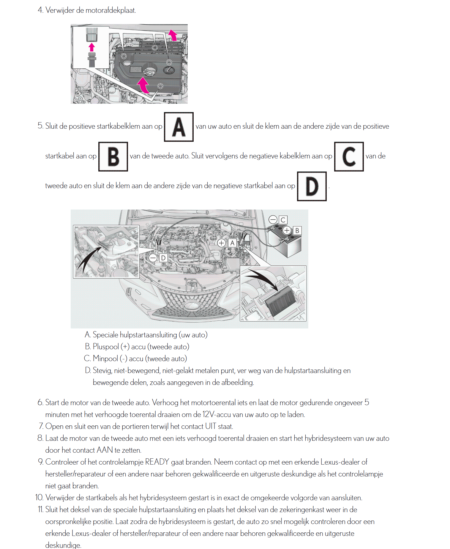

Sluit je de noco gb40 dan aan op de 12v accu in de kofferbak? Of onder de motorkap in het zekeringenkastje?
Als ik jouw linkje volg kom ik op de noco website terecht waar een foto te zien is van de gb40 met best een korte zwarte en rode kabel.
Als ik de oplaadpunten onder de motorkap volg (zoals in de manual staat) dan lijkt de zwarte noco kabel me te kort om ergens op het motorblok massa te maken.
Sluit je de noco dan direct op de 12v accu in de achterbak, op de + en - pool?
De handleiding van de LS600h geeft aan rechtstreeks op de plus en minpool van de accu aan te sluiten, dus in de kofferbak. Zover ik weet heeft de LS geen aansluitpunten onder de motorkap zoals de andere Lexii dat wel hebben.
