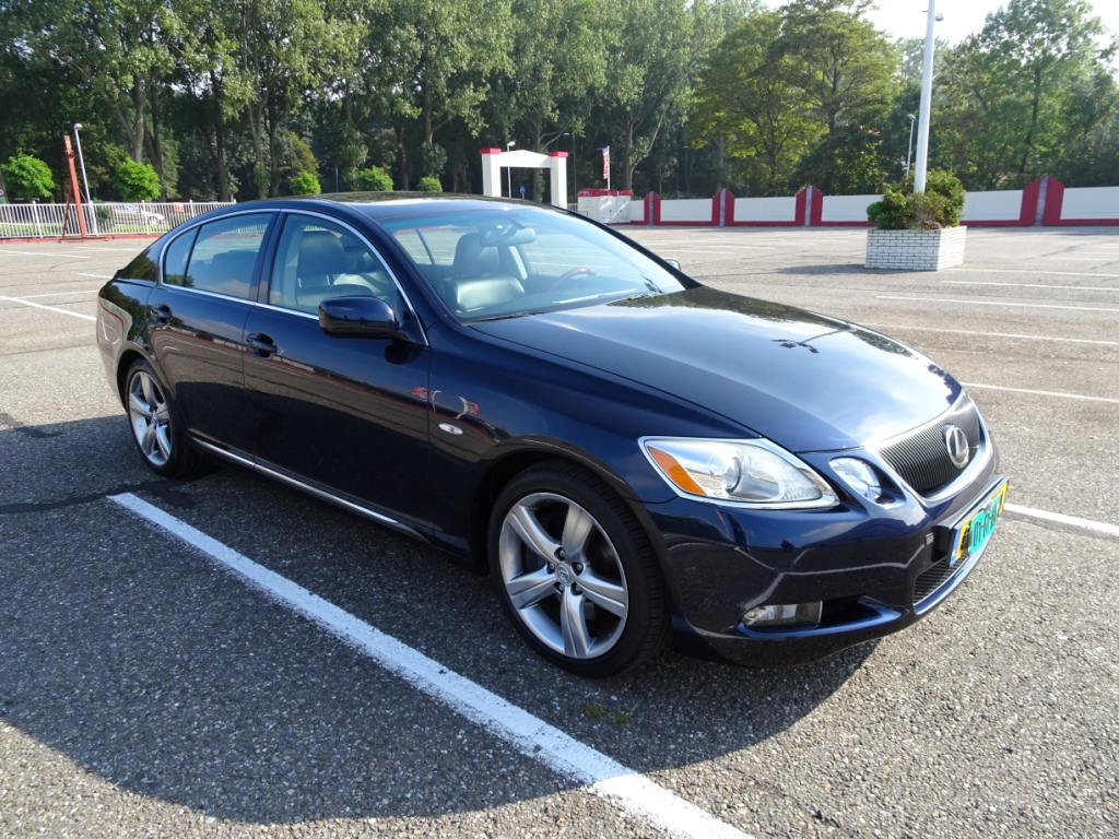

Hier toch even een fotootje erbij dan :)
    475,9 KB · Weergaven: 235
