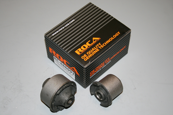

Mijn GS430 had hetzelfde weggedrag, op andere (amerikaanse) fora is hier ook veel over te vinden. Een van de oorzaken is oa de zachte ophangrubbers van de onderste draagarm en de reactiestang.
Ik heb beide rubbers (niet de hele arm), links en rechts laten vervangen door de Lexus dealer. De rubbers heb ik zelf in de VS besteld en zijn van ROCA, hier namelijk alleen maar goede dingen
over gelezen. Je voelt en ziet dat de rubber compound veel harder is.
De rubbers zijn 2 weken geleden vervangen, en het is perfect. Geen trillen, ook niet bij zeer hard remmen, ongevoelig voor spoorvorming, nu is de GS zoals ik hem hebben wil.
​Een set rubbers komt inclusief verzenden op een $150. De kosten van het vervangen door de dealer...tja, het blijft Lexus.
