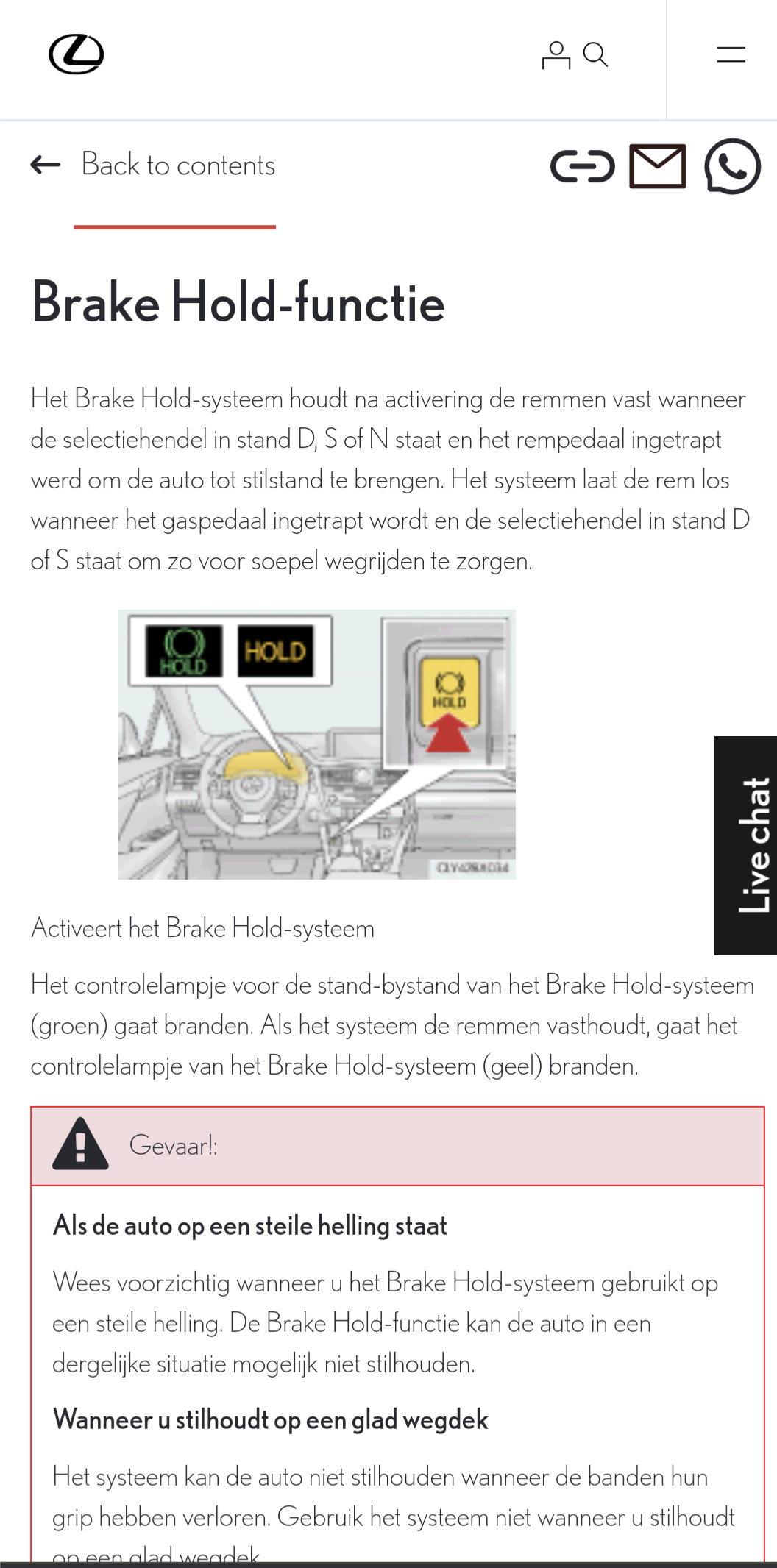

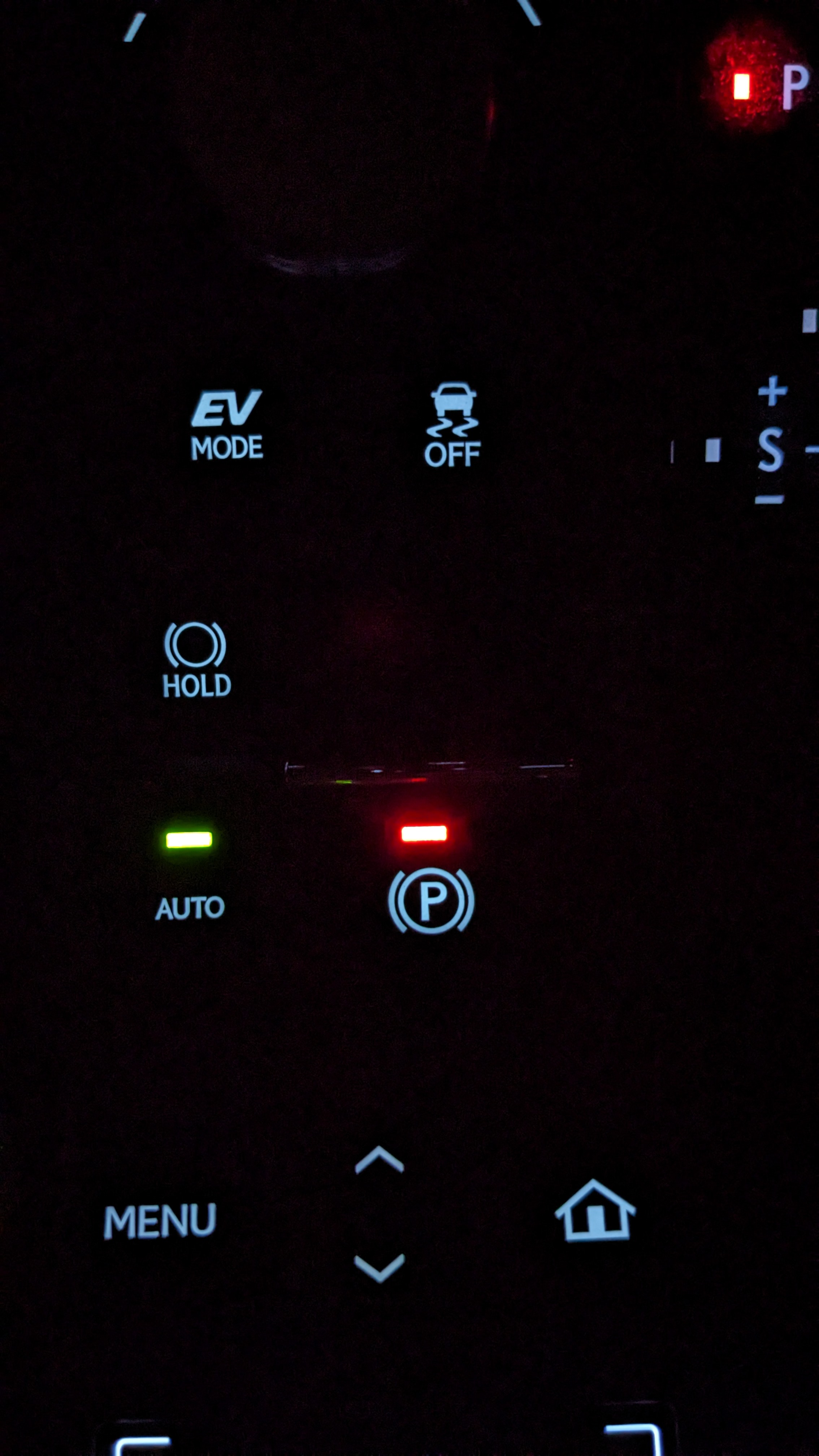

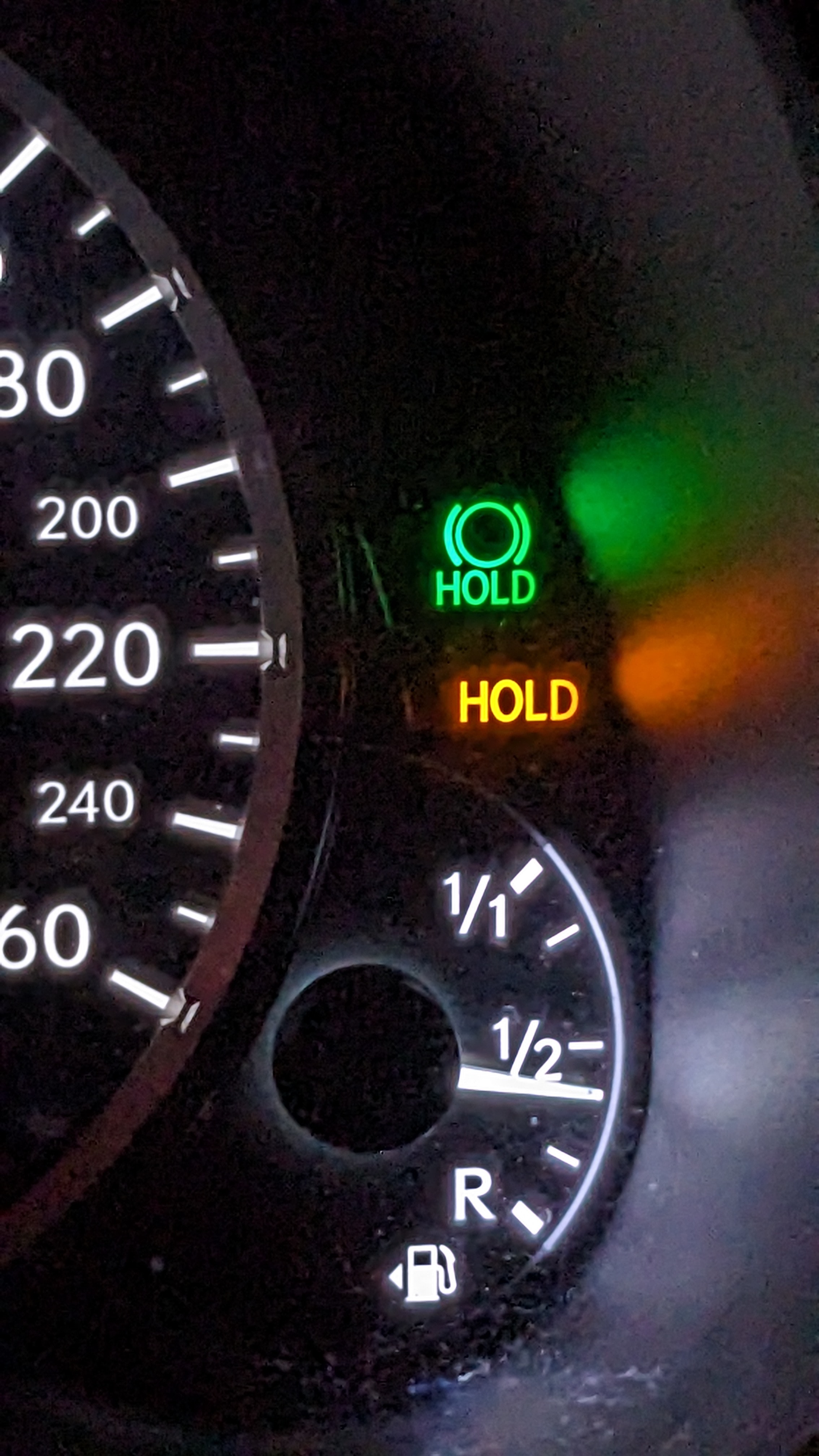

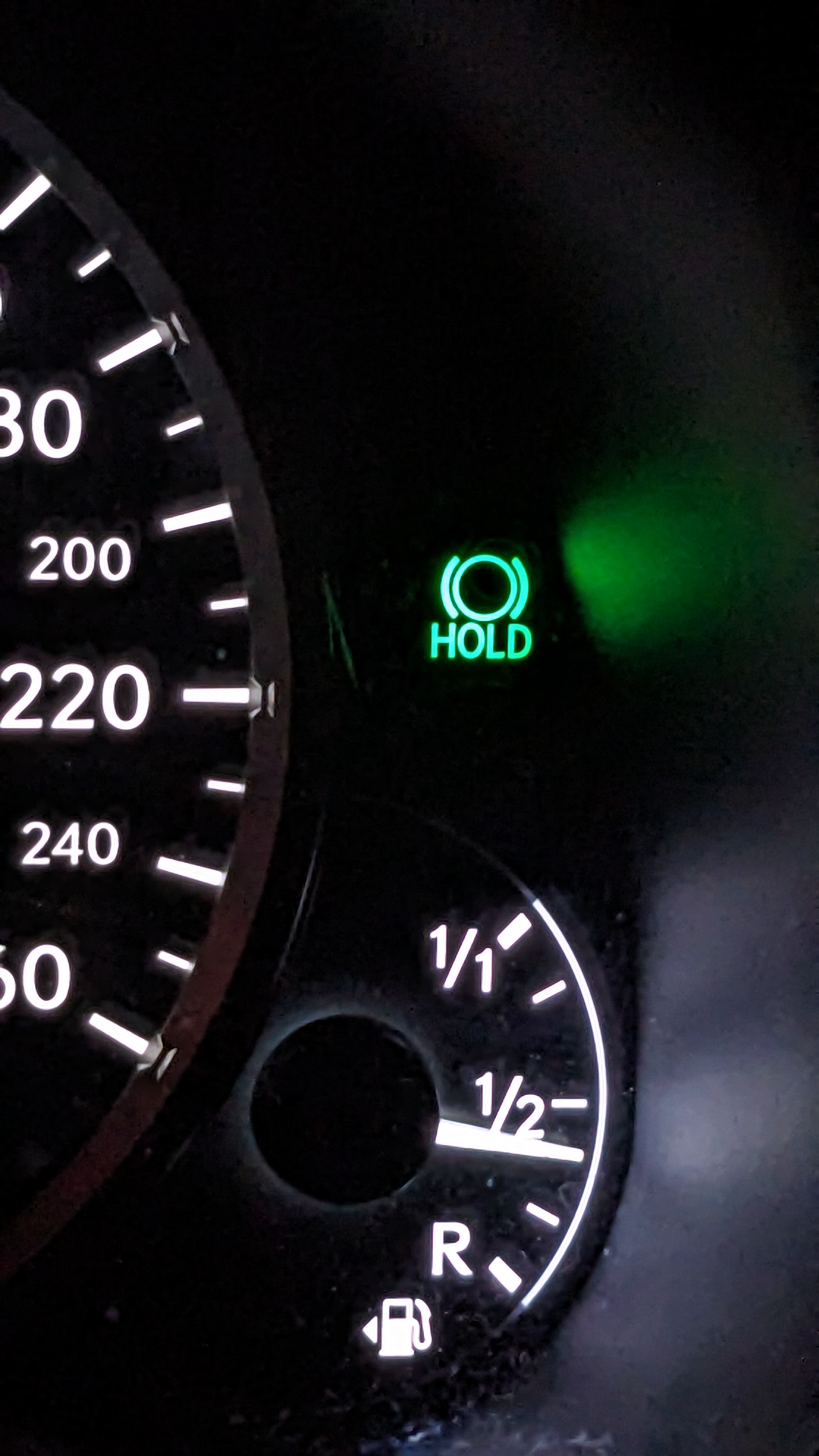

Bij mijn NX zit dit knopje bij de versnellingspook van de automaat. Volgens de beschrijving van de RX zou die daar ook moeten zitten, zie de eerdere printscreen die ik erbij gedaan had bij de eerdere post.
Bijgaand nog 3 fioto's, 1 van het knopje, 1 van een geactiveerde brake hold functie (groen lampje) en 1 de.brake hold die actief is (oranje)

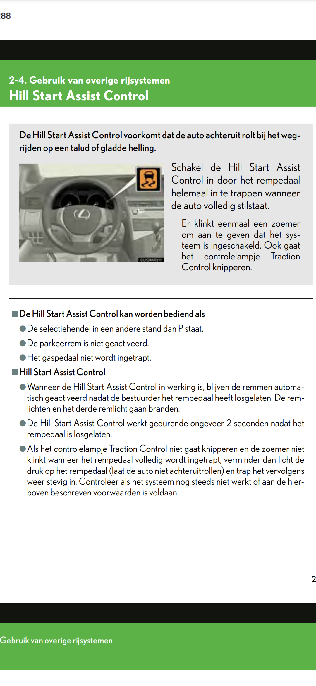

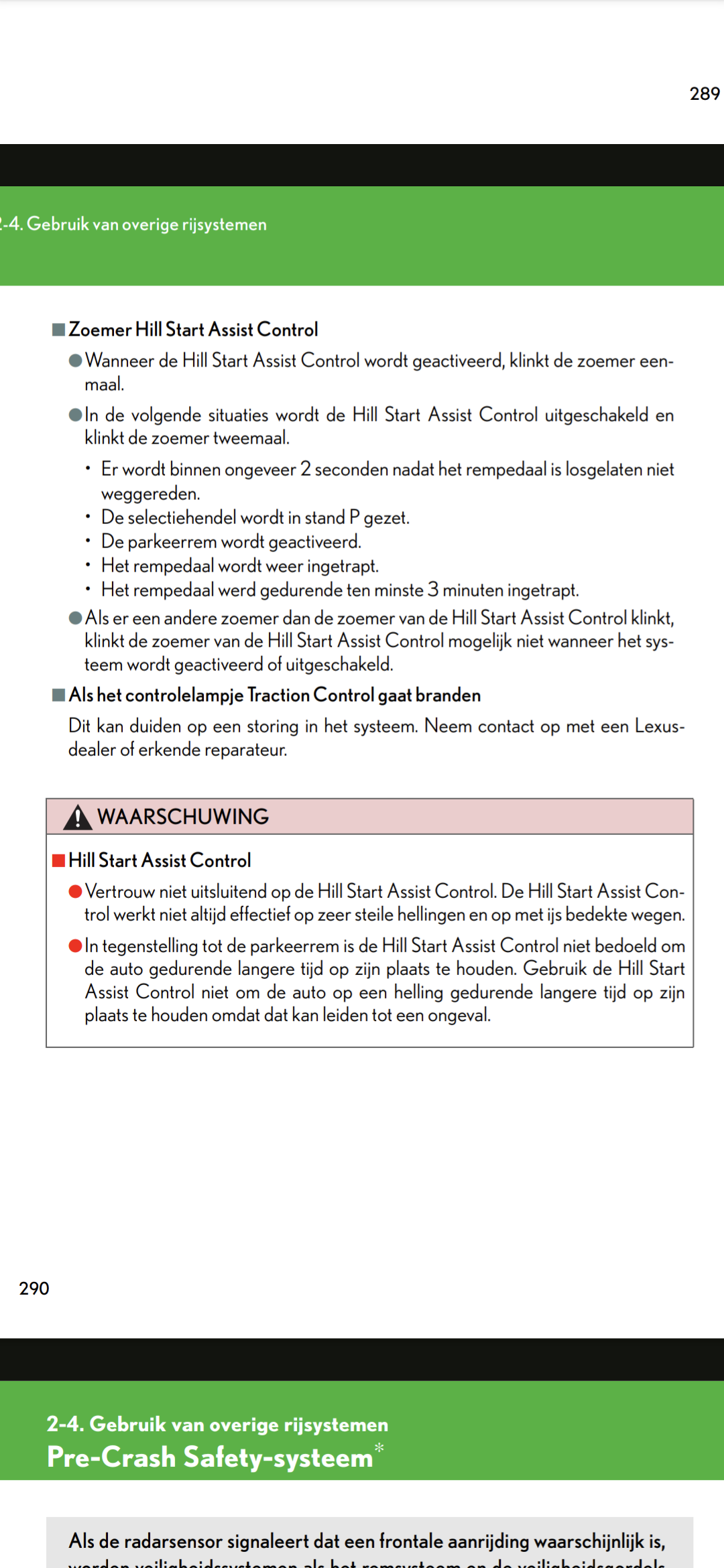

Bij Lexus had ik gezocht naar de handleiding uit 2012. Kennelijk heeft Lexus die niet meer en kreeg ik een handleiding van een nieuwer model voorgeschoteld. Dat had ik niet in de gaten maar ik was getriggerd omdat je aangaf dat knopje niet te zien. Inmiddels de juiste handleiding gevonden.
Jouw model heeft geen brake hold assist maar een functie met de naam hill start assist control. Kennelijk werkt dit door krachtig op het rempedaal te trappen. Zie de printscreens uit de handleiding.
Zover ik kan zien is het niet een optionele functie wat zou inhouden dat het ook bij jou aanwezig moet zijn.
Ik ben benieuwd of je er zo uitkomt.

Dank voor de info. Ik heb dit volgens de beschrijving geprobeerd. Het werkt! Werkt inderdaad zoals beschreven maar 2 seconden. Echt er iets aan hebben heb je volgens mij niet. Ik zie de meerwaarde hiervan nu even niet in. Maar onwijs bedank voor de info.
Waarderingen: Johno
Het systeem is meer - zoals de naam al aangeeft - voor assistentie bij vertrek. Dus niet zo zeer voor het comfort bij iedere stilstand.
Stel je staat op een steile helling, voor het rode verkeerslicht en deze wordt groen, dan trap je even de rem volledig in en dan heb je even 2s de tijd om verantwoord van het rempedaal naar het gaspedaal te gaan met je voet. Hij blijft even geremd staan en tegen de tijd dat de rem loskomt, heb jij al voldoende gas kunnen geven, om vooruit te rijden. Met een losse auto en automaat in Nederland in veel gevallen eigenlijk nutteloos, immers door de kruipneiging, gaat de auto zelden aan de rol naar achteren. Echter zijn er her en der wel wat stevige hellingen en buiten Nederland uiteraard al helemaal. Met een aanhanger of caravan achter de auto, heb je helemaal baat bij zo'n systeem.
