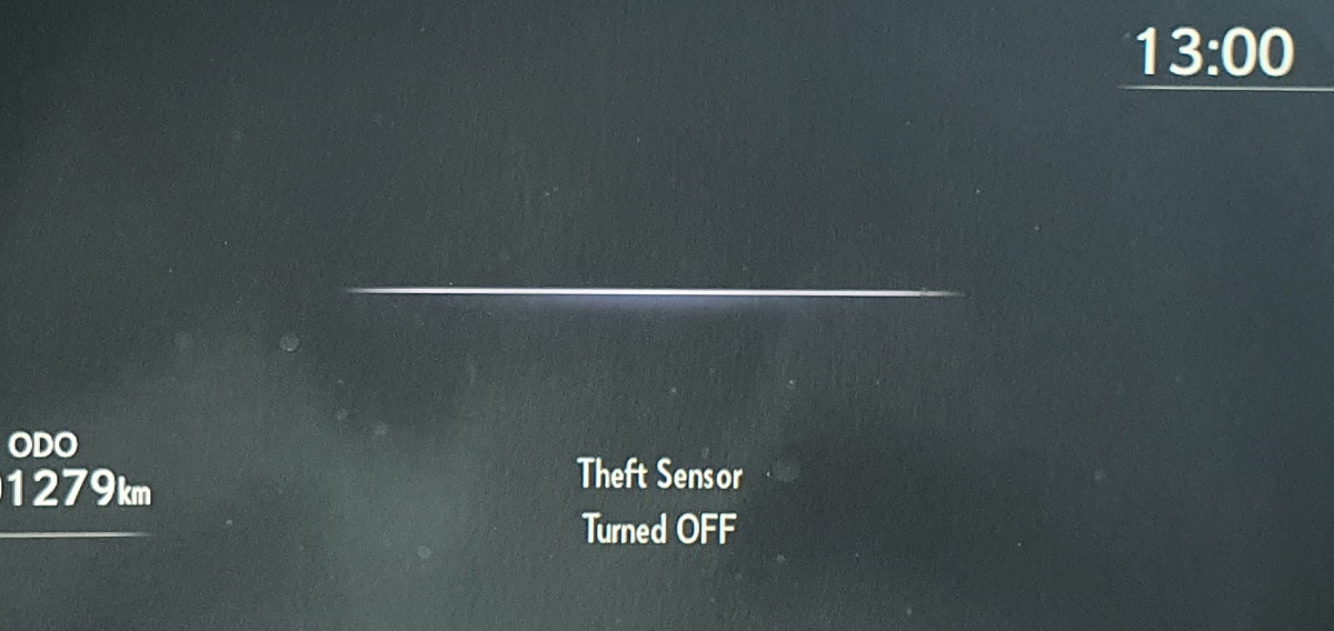

Dat knopje heb ik ook op mijn NX. Wanneer ik het uitschakel verschijnt er een melding op het dashboard. Aan het knopje zelf kan je niet uitmaken of het in of uitgeschakeld is.
Als je de auto uit hebt gezet en je drukt op het knopje zie je dit in je dashboard:
