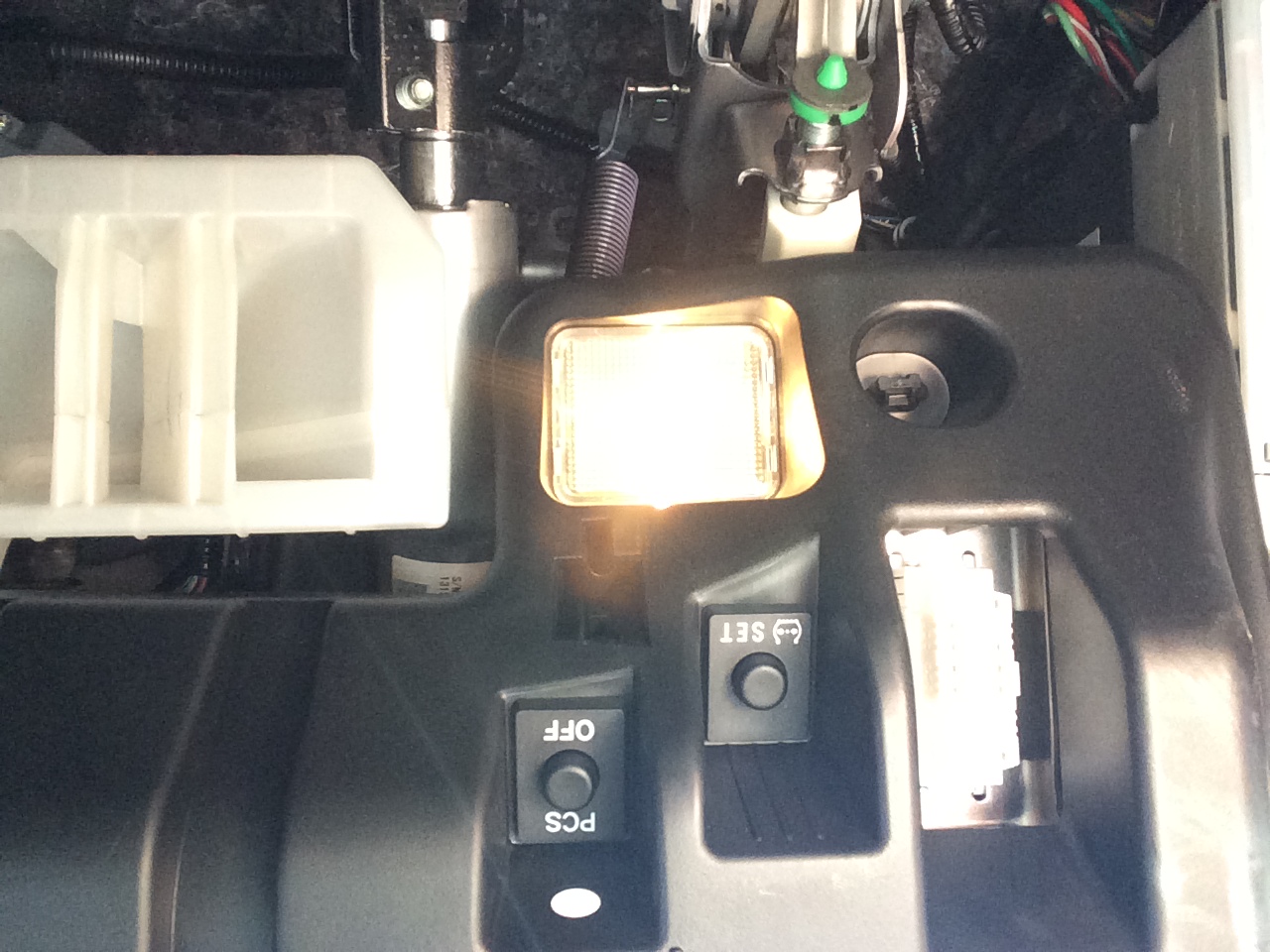

Zit op de plaat boven de pedalen. Is voor je bandendruk in te stellen of tussen zomer/winter set. Niet elke ct heeft tpms!
