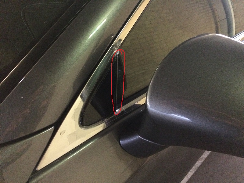

FOUND IT!
Beetje aan het experimenteren geweest, mede op basis van ervaringen op clublexus.
Het zwarte driehoekje bij de spiegel op verschillende manieren afgeplakt...
Blijkt dat als ik alleen de achterkant (zie foto) afplak (het driehoekje en het rubber als het ware tegen elkaar aan geplakt), dat het "storende geblaas" direct verdwijnt!
Op clublexus heeft men het over het verwijderen van dit plaatje en er isolatie oid. achter plaatsen.
Volgende week gaat de wagen naar Breda voor winterwielen en het verwijderen van wat deukjes uit het dak (geen idee hoe die er kwamen), kijken of ik dit direct kan laten meenemen...
Een tip dus voor de GS-rijders om eens uit te proberen, ben benieuwd of je het verschil merkt?!
Wordt vervolgd!
Navin
    175,4 KB · Weergaven: 230
UPDATE:
Auto is terug uit Breda. Ze hebben de plaatjes los gehaald, isolatie eronder geplakt en ze (steviger volgens hen) terug geplaatst...
RESULT:
Het hinderlijke geruis (wervelwindje) is weg! Nu pas hoorbaar bij 100 km+, maar dan neemt het bandengeruis de overhand, dus het lijkt erop alsof deze fix echt werkt voor dit issue!
Als je hier last van hebt, Breda weet dus what to do nu!
