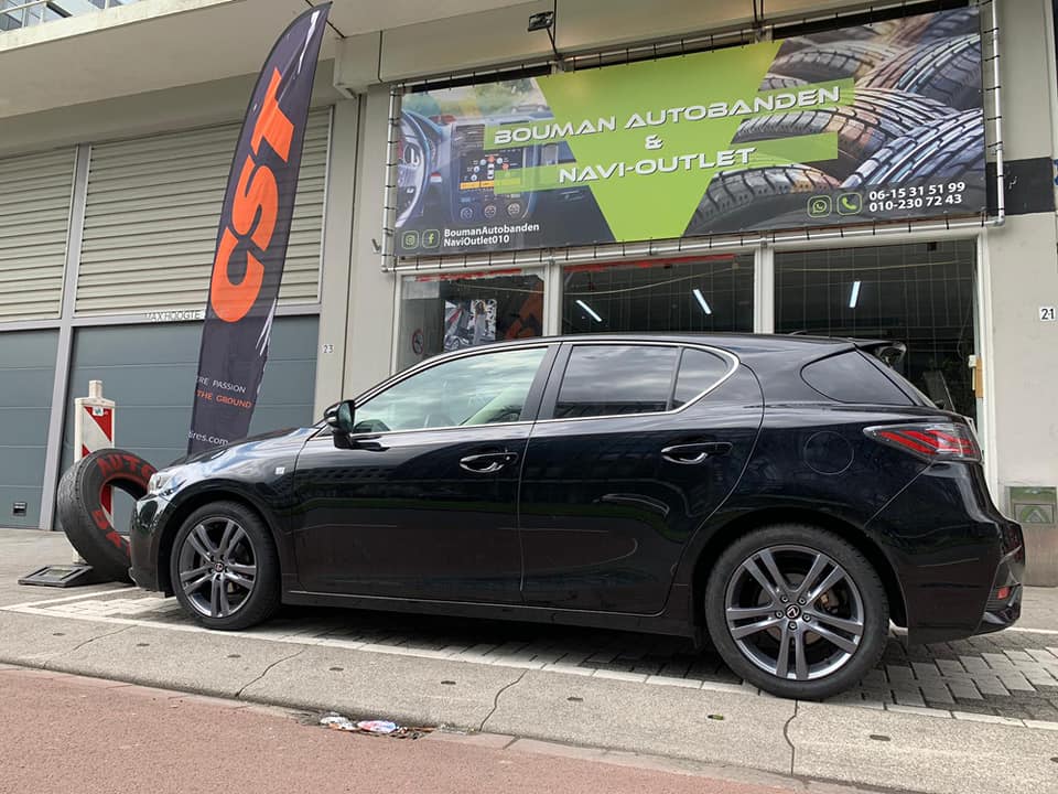

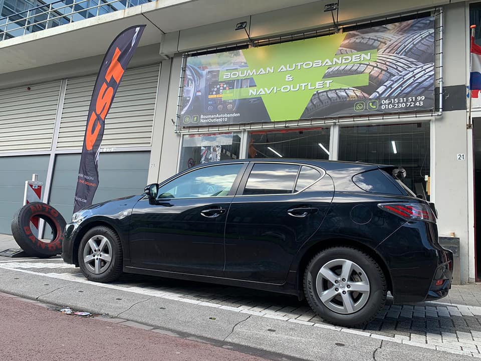

Ik was vandaag even bij mijn bandenboer. Die gaat binnenkort mijn zomer naar winterwissel doen. Ik kocht de auto met de sensoren in de winterbanden. Hij heeft deze toen overgezet naar de nieuwe zomerset (nieuwe velgen en nieuwe banden). De winterset krijgt binnenkort ook nieuwe sensoren die hij gaat inleren.
Ben benieuwd. Zodra er beweging in zit meld ik mij hier over het hoe en wat.

Mooie velgen

Wat een verschil zeg tussen voor en na, oud en nieuw. Wauw
