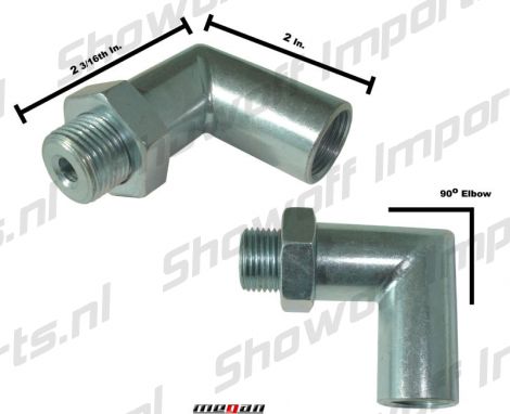

heb dit bij jullie landgenoot show off gevonden, iemand ervaring met dit pijpje?
zou werken op honda en subaru heb ik op diverse fora gelezen
dan zou t lampje van check engine toch uit zijn, of moet je dat wissen via ecu?
de laatste lambda sensor moet hierop geschroeft worden en zorgt ervoor dat de lambda sensor mindr uitlaatgassen krijgt en dus betere waardes

Waarom dan geen o2-simulator?
Lijkt me minder gekluns dan dit..
Ik heb het trucje eerder gehoord/gezien, geen idee of het echt werkt..

heb juist gevonden dat de precats alleen maar werken bij koude motor en verder nuteloos zijn, dus ik ga zo een co dingske bestellen seik denk wel dat ik er 2 nodig heb, heb 2 lambda sensors voor de precats en 2 erna, dus wss moet er op elke lambda sensor die achter de cat komt ??n.juist?voor de keuring geen probleem, dan is er de hoofdcat die er nog is voor tijdens bedrijfstemperatuur
