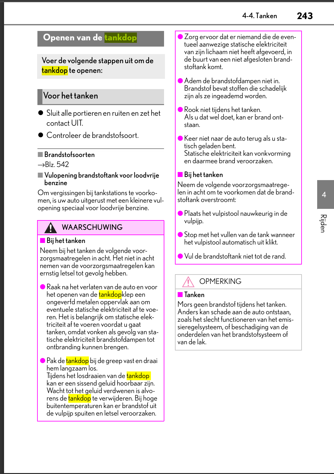

Even ter info:
Zover ik weet MOET je dit geluid horen, vroeger werd de tank simpelweg ontlucht in de buitenlucht, tegenwoordig mag dit niet meer en gaat het via een filter, alles voor het milieu. Het sissende geluid is dus een lichte onderdruk in de tank om er voor te zorgen dat benzinedampen niet naar de buitenlucht kunnen ontsnappen.
Dus het is gewoon normaal, mijn auto's doen dit al vele jaren tot m'n GS 450h (2007) aan toe. Zeker als je een wat langere rit hebt gehad.
Het staat zelfs in de manual van mijn karretje, en van m'n "oude vertrouwde" GS 450h, links onder:

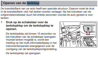

Maar... en nu komt het: Bij sommige modellen belucht de tank bij het indrukken van het knopje om de tankklep te openen, bij andere gebeurt dit bij het losdraaien van de dop. Daarom hoort de ene het wel en de andere niet, gewoon by design.
Waarderingen: D43m0n, Bobusa en PimF

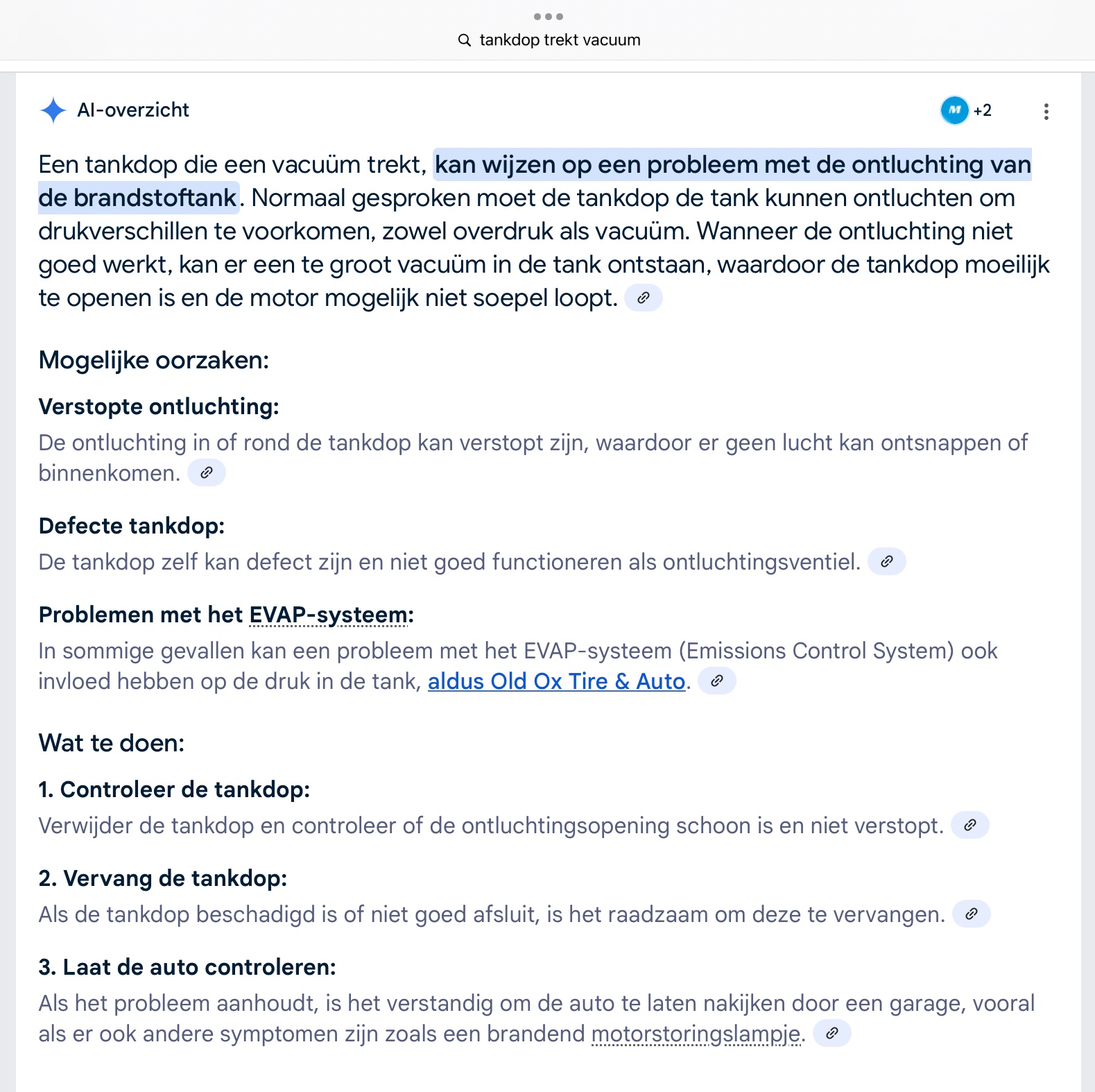

Plus @Lexy geloof AI of Facebook niet altijd, zelf ook logisch nadenken. AI haalt z'n info van internet en in heel veel fora staat het gewoon verkeerd, dus AI neemt die verkeerde antwoorden gewoon over.
Dit AI antwoord was van vorige week, erg grappig: Broodje poep

Op bladzijde 234 van mijn manual:
Bekijk bijlage 183865
Dat was mij nog niet opgevallen. Ik heb alleen het plaatje ‘gelezen’. Toch eens opletten bij het tanken.

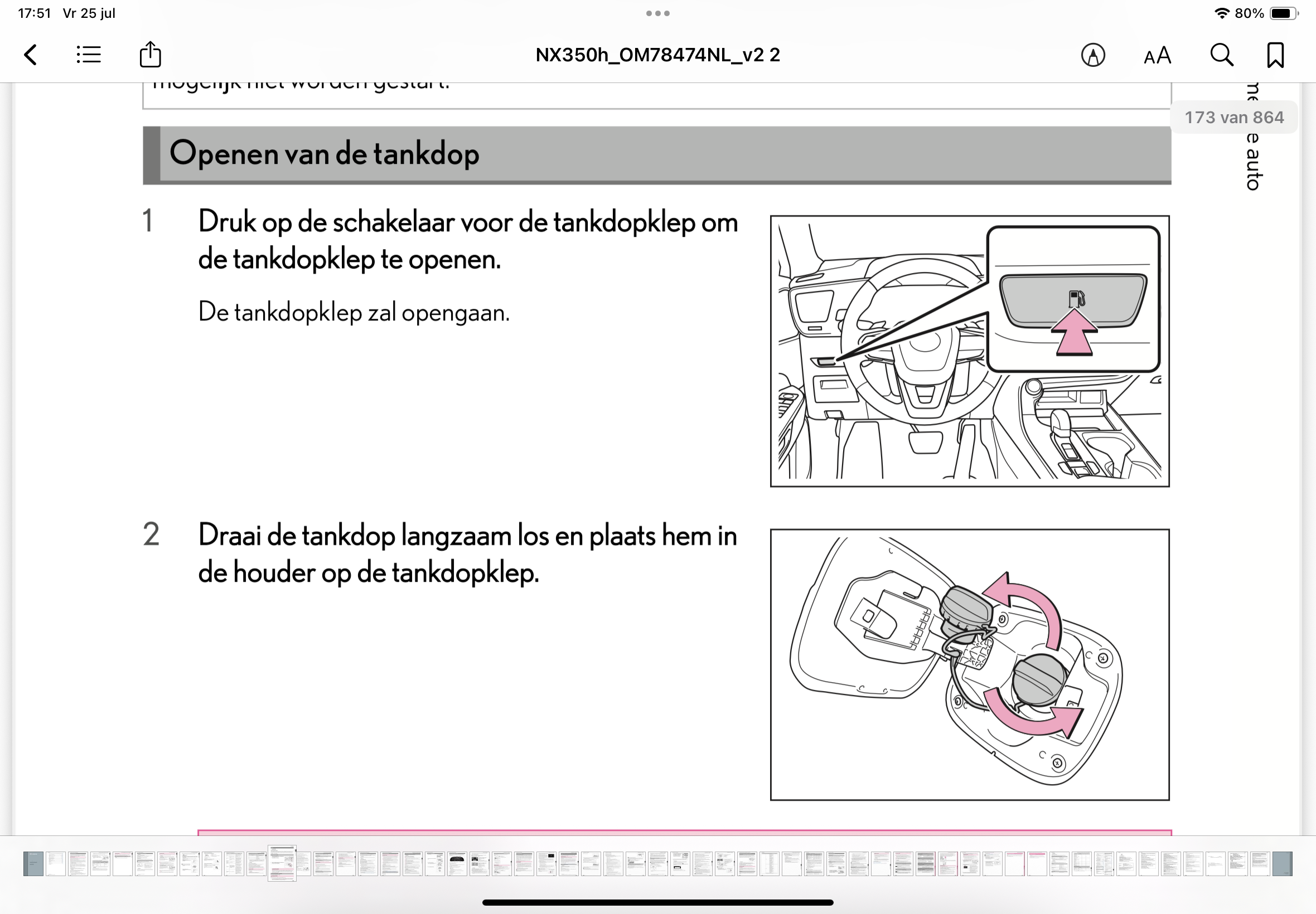

Toch effe mijn handleiding erbij gepakt, van de Lexus NX 350h van januari 2022. Staat er niet in.
Ik ga er toch eens op letten. Want ik heb wel 2 knopjes naast elkaar zoals in jouw handleiding staat.
