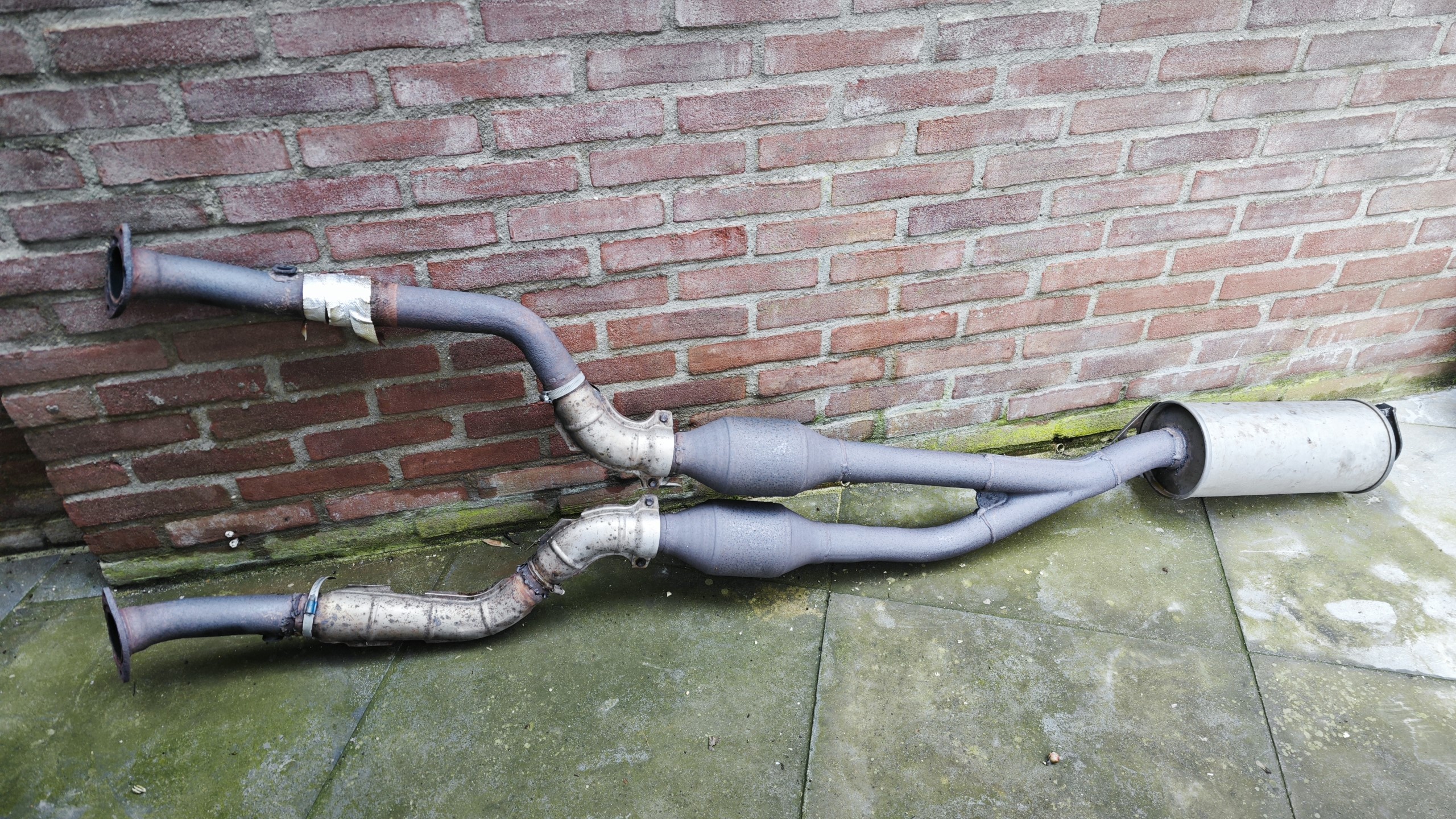

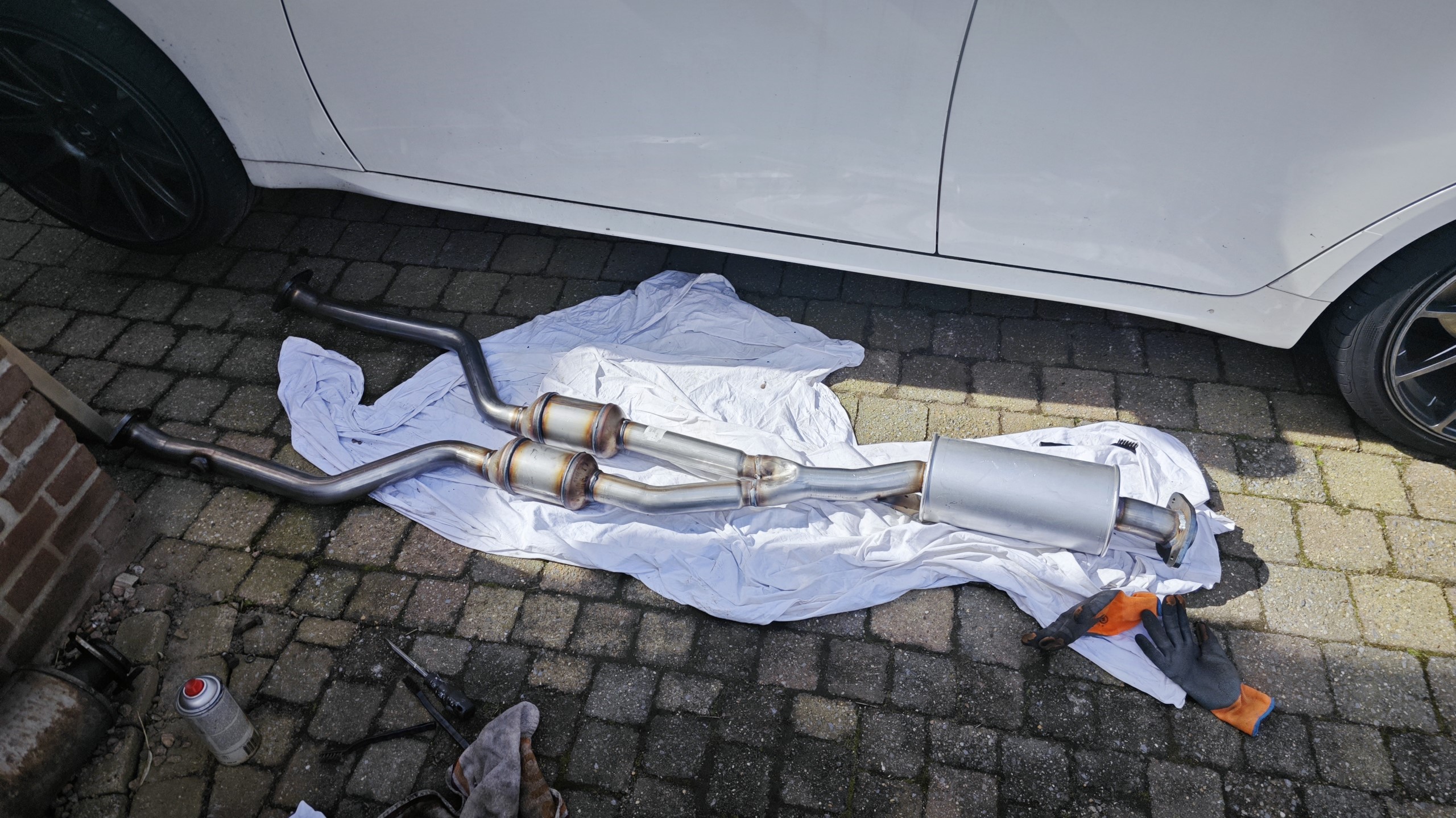

Zo, en afgelopen vrijdag weer een klus kunnen afvinken. De "permanente" reparatie aan de middenpijp had het begeven en er was dus weer een gaatje ontstaan. Toen was ik er klaar mee en heb ik maar een nieuwe middenpijp besteld. Deze er vrijdag onder gezet.
Oude pijp:

Nieuwe pijp:
Alleen alles op de oprit gedaan, dus nu al de tweede dag overal spierpijn :ROFLMAO:
Ow en ik kan nu bevestigen dat een pijp voor een IS250 op een IS350 past, die zijn exact hetzelfde ondanks dat ze een ander typenummer hebben bij Lexus...

Netjes gedaan, is het een RVS middenstuk?
Niet helemaal duidelijk, productinfo gaf het niet duidelijk aan. Maar dat is bij Lexus hetzelfde, volgens een info ergens bij Lexus zou het ook RVS moeten zijn, maar dan niet hoogwaardig RVS geloof ik. De ene kant is al een keer gelast zag ik en de andere kant heb ik zelf eens gerepareerd met uitlaattape. De plaats precies na de lambdasensoren zijn erg gevoelig hiervoor.

Met een magneet kun je checken of het RVS is, een magneet wordt daar (meestal, er zijn uitzonderingen) niet door aangetrokken.
In dat geval: de originele van Lexus is dan geen RVS, dan die nieuwe denk ik ook niet, daar kom ik niet zo makkelijk bij nu.

Er is een tijd geweest dat het vervaardigen van uitlaatdelen voor benzinemotoren in roestvast staal zin had. Benzine bevatte vroeger altijd enige zwavel en de bij de verbranding ontstane SOx verbindingen konden met het ook bij de verbranding ontstane water combineren tot zwavel- of zwaveligzuur dat zeer corrosief was. Zeker wanneer er bij koude korte ritten ergens in het uitlaatsysteem vocht achter bleef in de uitlaat roestten de uitlaten snel door. Bij sommige auto's waren uitlaten voorzien van een klein gaatje op het laagste punt om vocht te kunnen afvoeren. Bij dieseluitlaten speelde het probleem veel minder: de uitlaat was daar na enige tijd inwendig overdekt met een roetlaagje dat het metaal afschermde tegen agressieve stoffen, ondanks dat dieselbrandstof destijds betrekkelijk veel zwavel bevatte. Inmiddels gaan stalen uitlaten vele jaren mee en is er geen reden meer om deze van RVS te maken.
