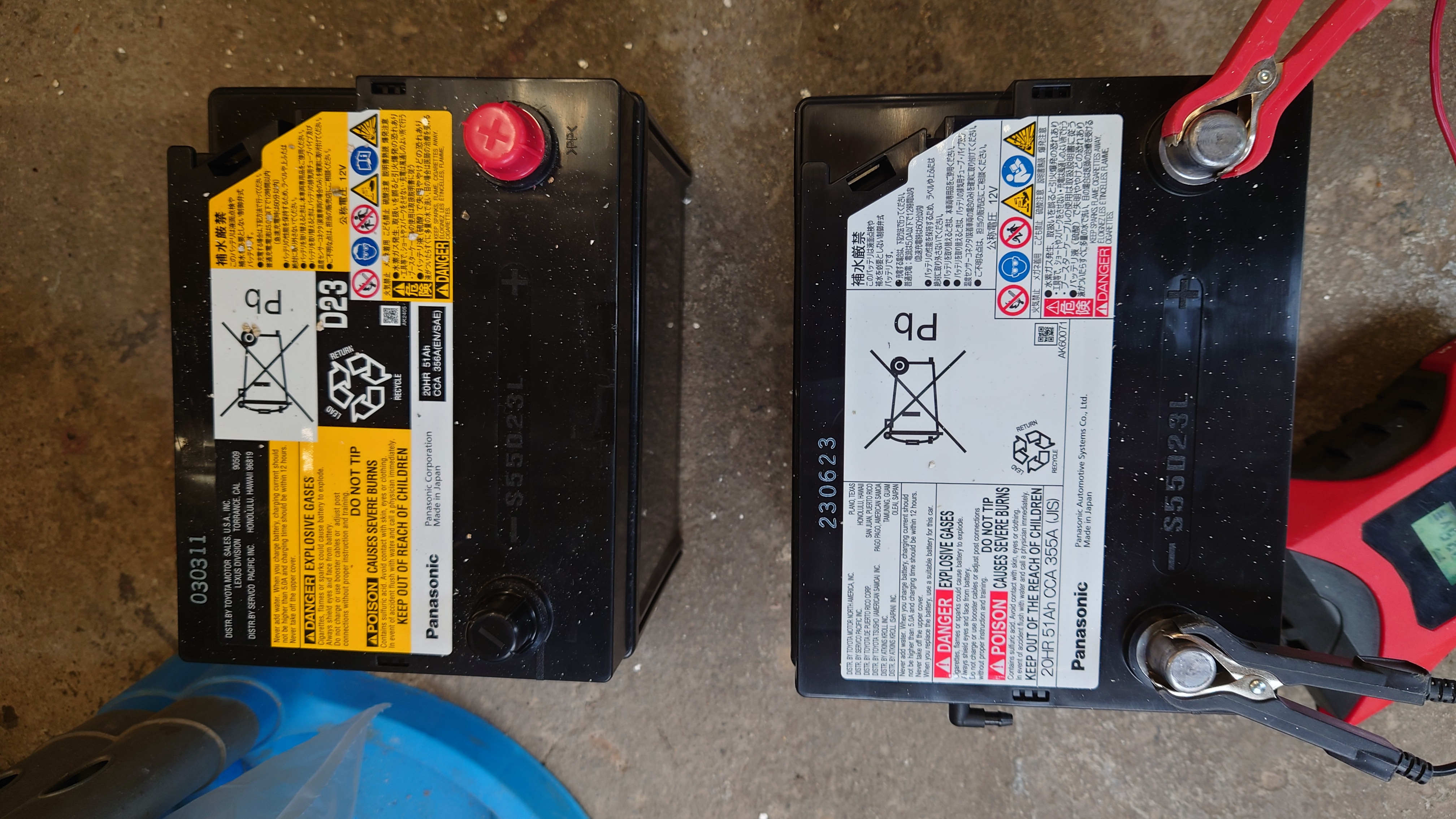

Vorige week een nieuwe originele accu geplaatst. De oude, ook origineel, heeft 13 jaar dienst gedaan...
Ja, die zijn inderdaad "duur", 480,-.
Maar wanneer deze net zolang meegaat, dan is het een koopje.
