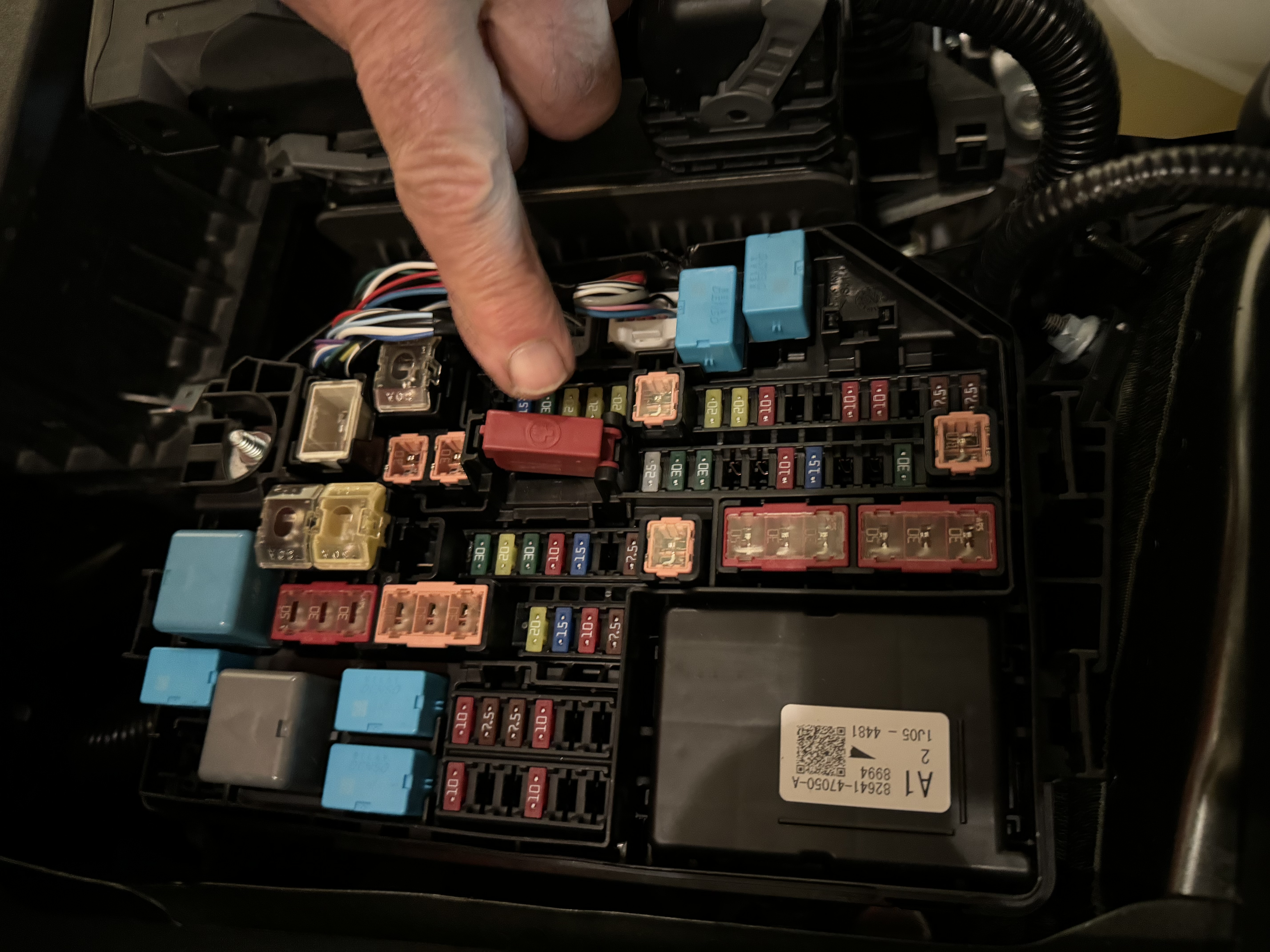

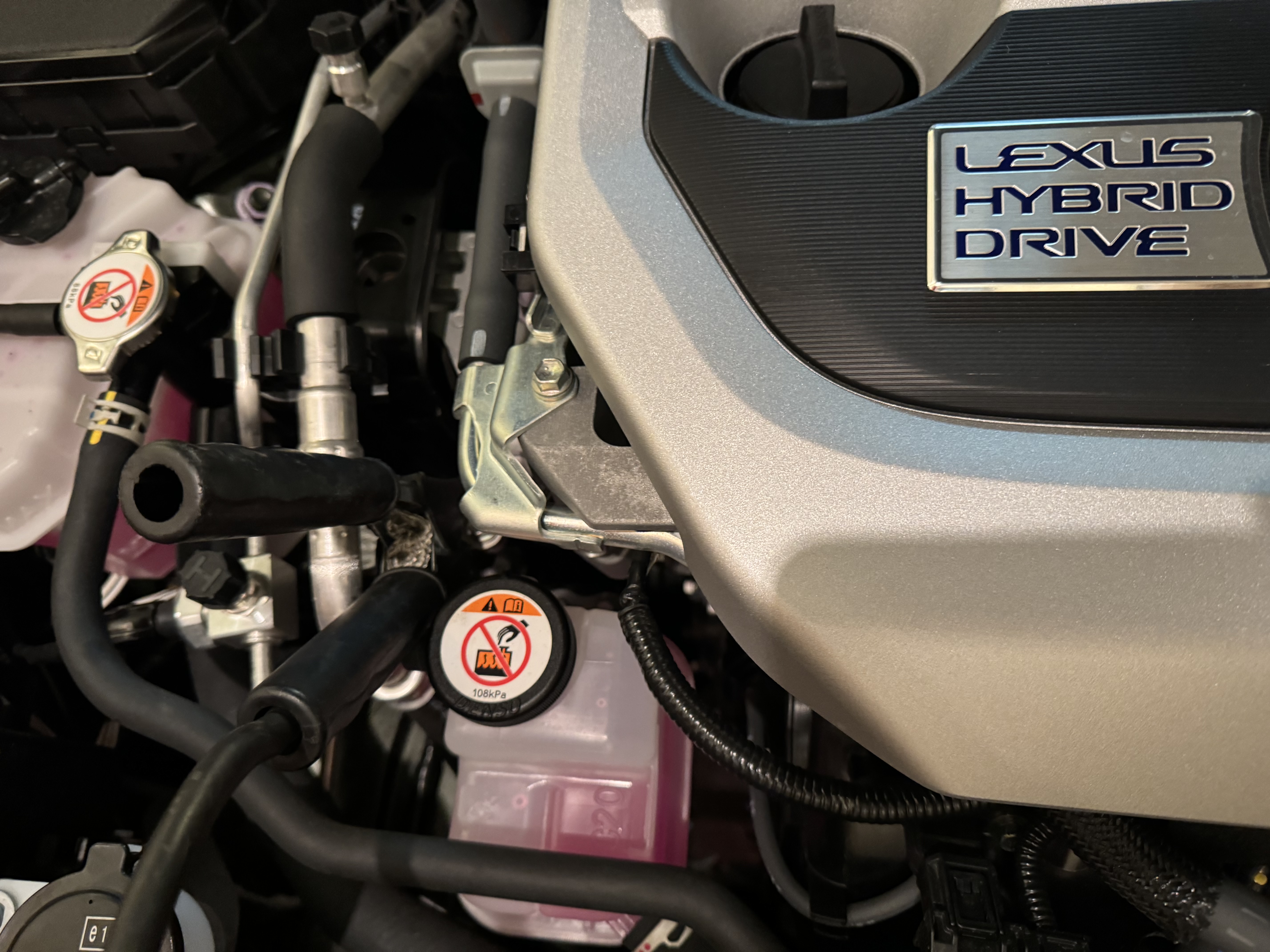

Zit er bij de UX misschien een12 volt aansluiting onder de motorkap bij de zekeringkast? Of..... , Kan je misschien met gewone sleutel(sleutelbaard) in de buurt van kentekenverlichting kofferbak de klep openen?
Bedankt voor de eerste reacties. Ik wil graag bij de accu komen om die rechtstreeks op te laden (om morgen naar de garage te gaan om hem te vervangen). Een lader op de jumpstartpunten, die ik al kende, werkt niet.

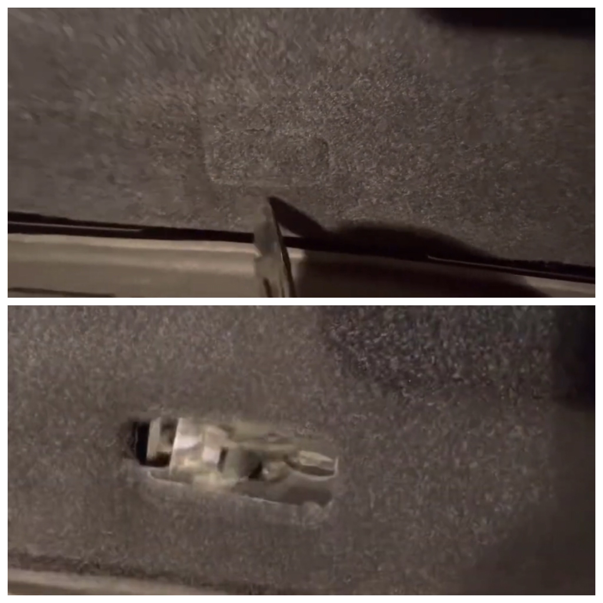

Als je van binnen onder op de achterklep kijkt, zie je dan een afgedekte uitsparing in de bekleding? Zo ja, dan zou je deze eruit kunnen wippen en zo bij het slot komen. Of dat zo bij de UX zit weet ik niet, maar ik zag dat bij andere type Lexus. De laatste afbeelding is m.i. van een UX

Ik ben inmiddels via de achterdeur, met neergeklapte banken bij de accu gekomen en heb een 12V acculader aangesloten. Eerste indruk is dat hij niet laadt. Morgen verder kijken met Lexus dealer. Ondanks mijn 36 maanden gebruikte Lexus garantie, blijk ik geen recht op depannage, hulp aan huis te hebben. Ook morgen navragen.
