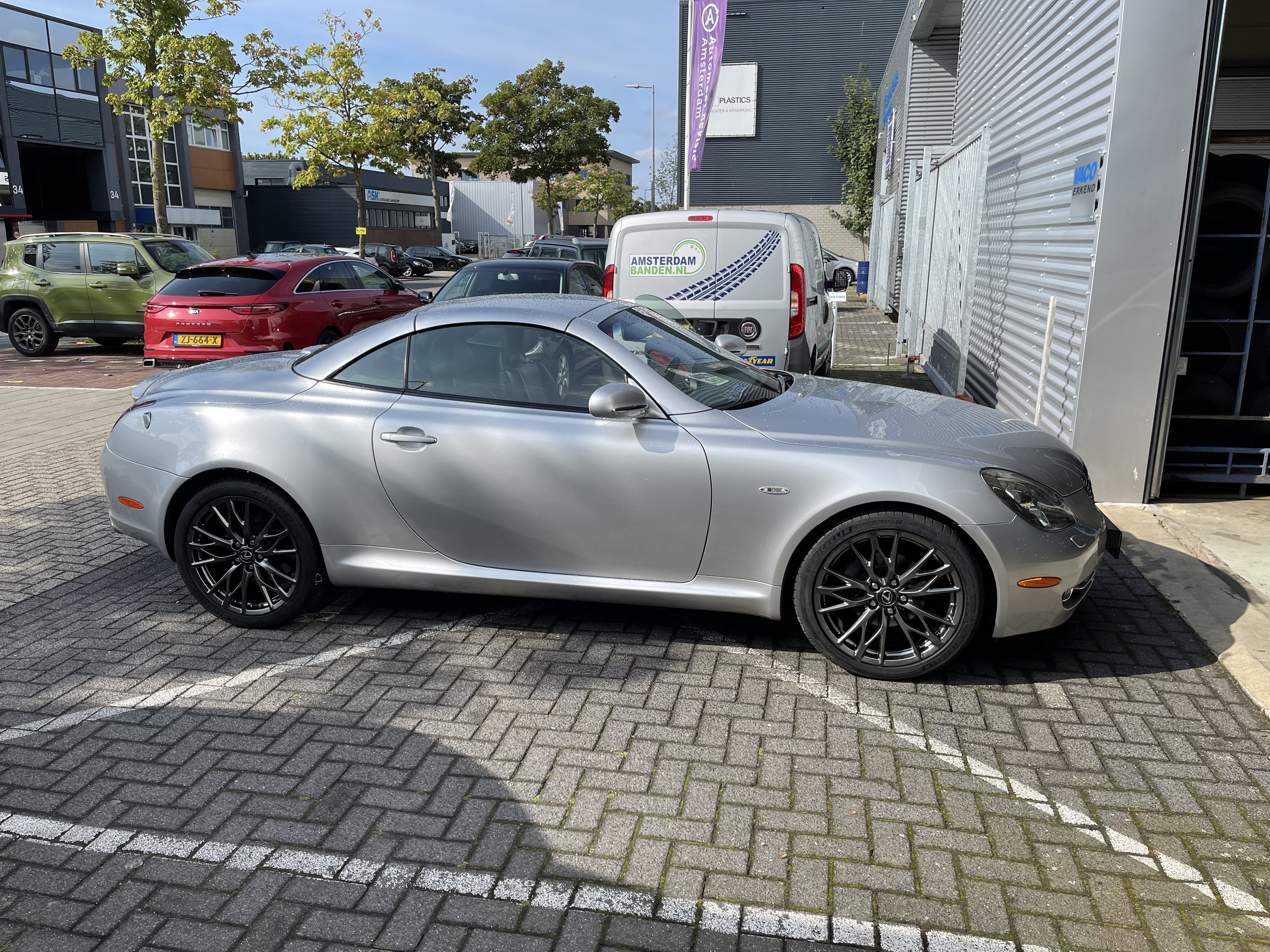

Ik heb twee weken geleden de originele 18" verwisseld voor 19" IS-F velgen aangezien de stuureigenschappen (standaard SC) ronduit slecht waren. Alles uitgelijnd et cetera bij de dealer echter geen resultaat. Na het monteren van spacers en de nieuwe 19" velgen + banden ( bij de banden leverancier Lexus in Amsterdam)is het eindelijk naar mijn zin en kunnen de bochten weer zonder problemen met hogesnelheid genomen worden. Ik neem aan dat meerdere SC430 dat probleem hebben en met een paar ingrepen het karakter en rijeigenschappen spectaculair verbeterd kunnen worden.

Ik herken deze problemen niet met mijn SC430.
De velgen op de foto zijn overigens geen IS-F velgen :unsure: Onder mijn GS zitten IS-F velgen. (de two-tone variant, vaak zie je de volledig antraciet variant).
Ik kan de velgen niet zo goed thuis brengen, want is zijn ook geen IS F-sports.

Dit zijn Lexus 19" velgen (OEM) beide komen van de IS-F en de spaak zie je praktisch alleen in NL.

Ik bedenk opeens.
Heb je misschien een facelift SC430 (vanaf 2006 meen ik)? Die heeft volgens mij namelijk "verbeterde" suspensie.
Aah... je hebt nieuwer model IS-F velgen dus. Dat model IS-F was niet voor de Nederlandse markt.

Inderdaad het is een SC430 / 2007 en werkelijk volgens de dealer was dat het karakter van de auto (voor cruisende senioren) echter ik trap het gaspedaal nogal frequent in en bleek ipv van 150km maar met 100km door een speciale bocht bij mij in de buurt te kunnen. Terwijl mijn IS250 er gierend door heen scheurde zonder problemen. Nu met deze uitvoering is het dag en nacht verschil en was de dealer ook enigzins verbaast maar overtuigd dat de auto veel stabieler op de weg lag.
Het laatste probleem is dat de software van de ECU v.w.b. TPMS niet geopend kan worden om de nieuwe sensoren in te voeren. Dat is dan het laatste probleem voor Lexus die zeer goede garantie afwikkeling heeft.

Dit type velgen zijn wel isf, er staat 1 te koop in etten met dezelfde en is import zoals roelvb al opmerkte

In bijvoorbeeld de Ukraine en Rusland was er ook eenzelfde 18" velg voor de IS250 en had dan ook nog 164kW/223 pk i.p.v. de 200pk in NL a.g.v. de CO2 bijtelling.
Voor wat betreft de SC430 kreeg je in Duitsland een lerenkoffer met beschermhoes erbij. Dit zijn de 19" IS-F velgen voor NL

Aangezien iedereen de IS-F spaakvelgen ( nog steeds super)kent en ik nog nooit de IS-F W-velg op een SC 430 heb gezien heb ik ze eronder gezet. Dus een Luxe probleem . De originele SC430 18" velg vind ik niet staan en stond op 245/45 r18" banden rondom terwijl standaard 245/40 r18" gemonteerd wordt maar dan is het helemaal geen gezicht verhouding wielen carrosserie wielkast. Vandaar 19" 8J voor en 19" 9J achter.
