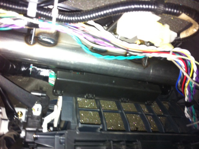

Foto 1: originele stekker uit versterker in de adapter

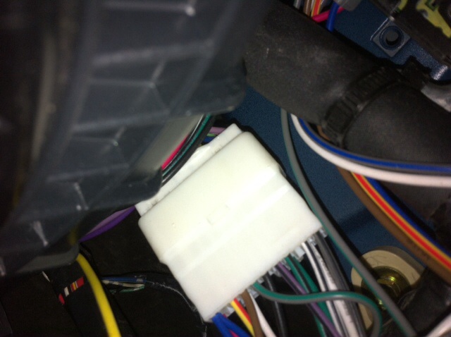

Foto 2: als je de verlengkabel van kram gebruikt moet deze zijde met deze sticker op de radio aangesloten worden

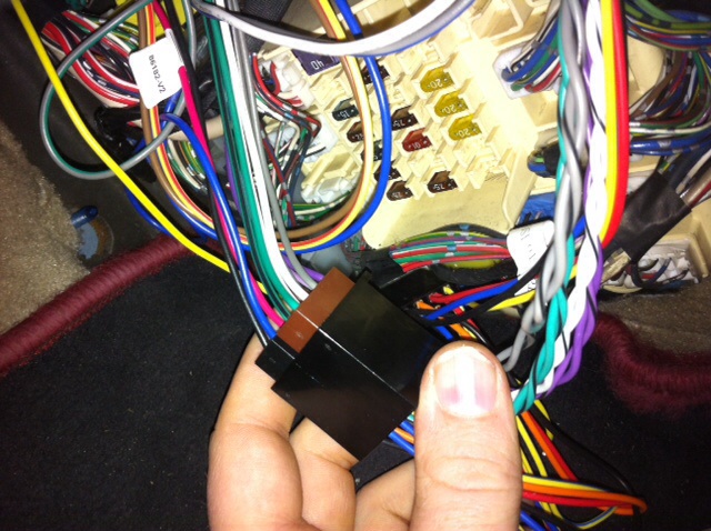

Foto 3: dit is de verbinding van de iso adapter naar de radio

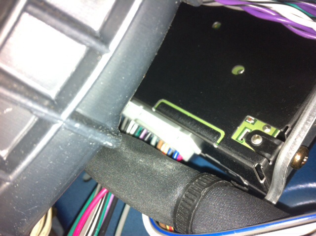

Foto 4: dit is hoe de verlengkabel van kram bij mij vast ligt met de originele bekabeling

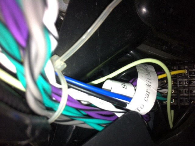

Foto 5: de iso2car stekker in de versterker Is er iets niet duidelijk,vraag het gerust! Bij mij was dit 1uurtje werk
