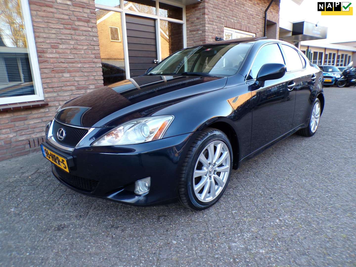

Een vriend van mijn zoon heeft zijn oog laten vallen op deze auto:
Hij vraagt om advies, maar zelf heb ik behalve het advies om hem te gaan bekijken en een stukkie rijden geen advies.
Iemand van jullie die wat zinnige tips kan en wil geven? Ik hoor het graag, alvast bedankt (y)
