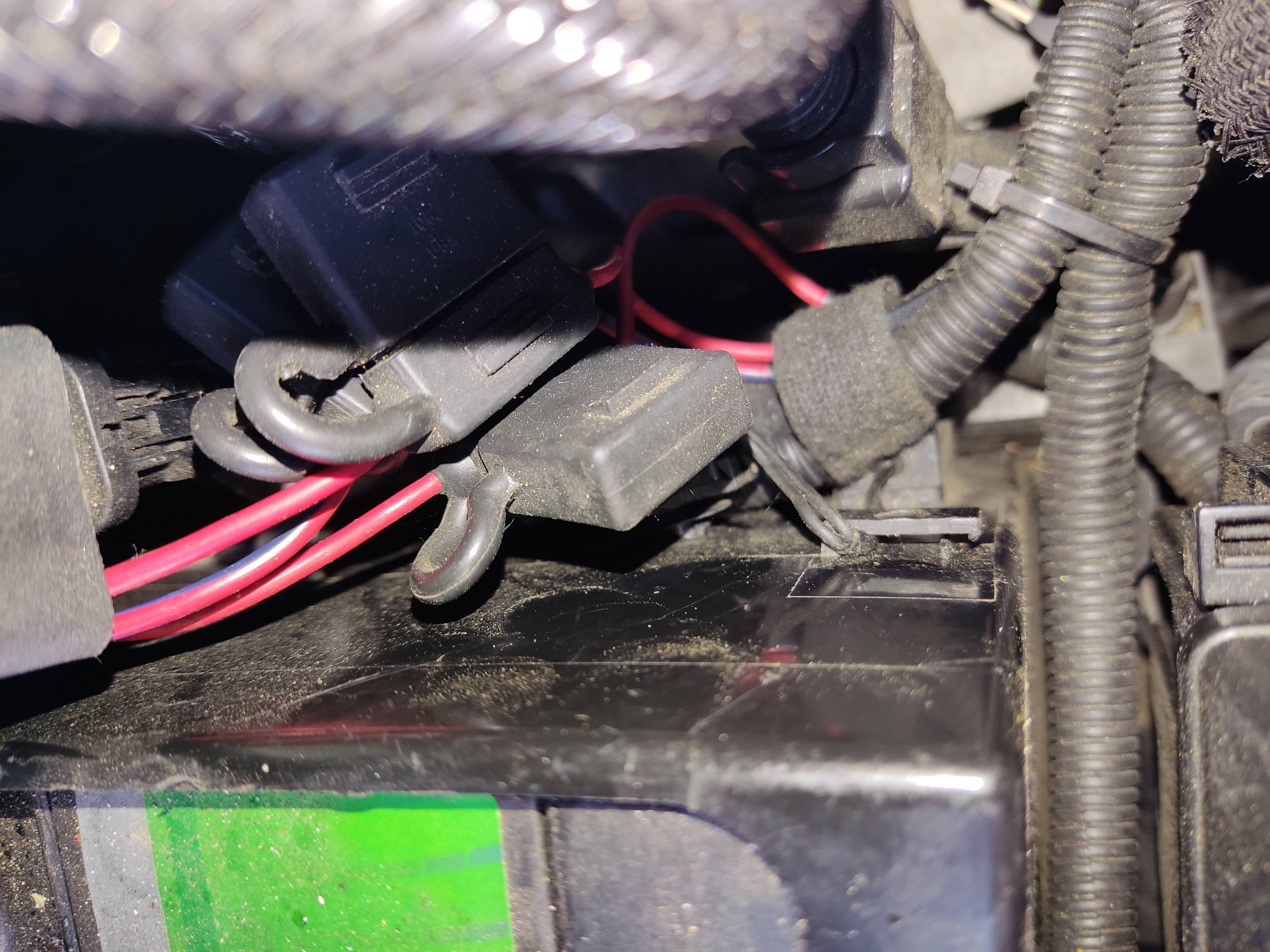

De huidige accu zit er nu zo in als op de foto.
De + en - pool zitten dus hetzelfde.
De afmetingen komen ook overeen.

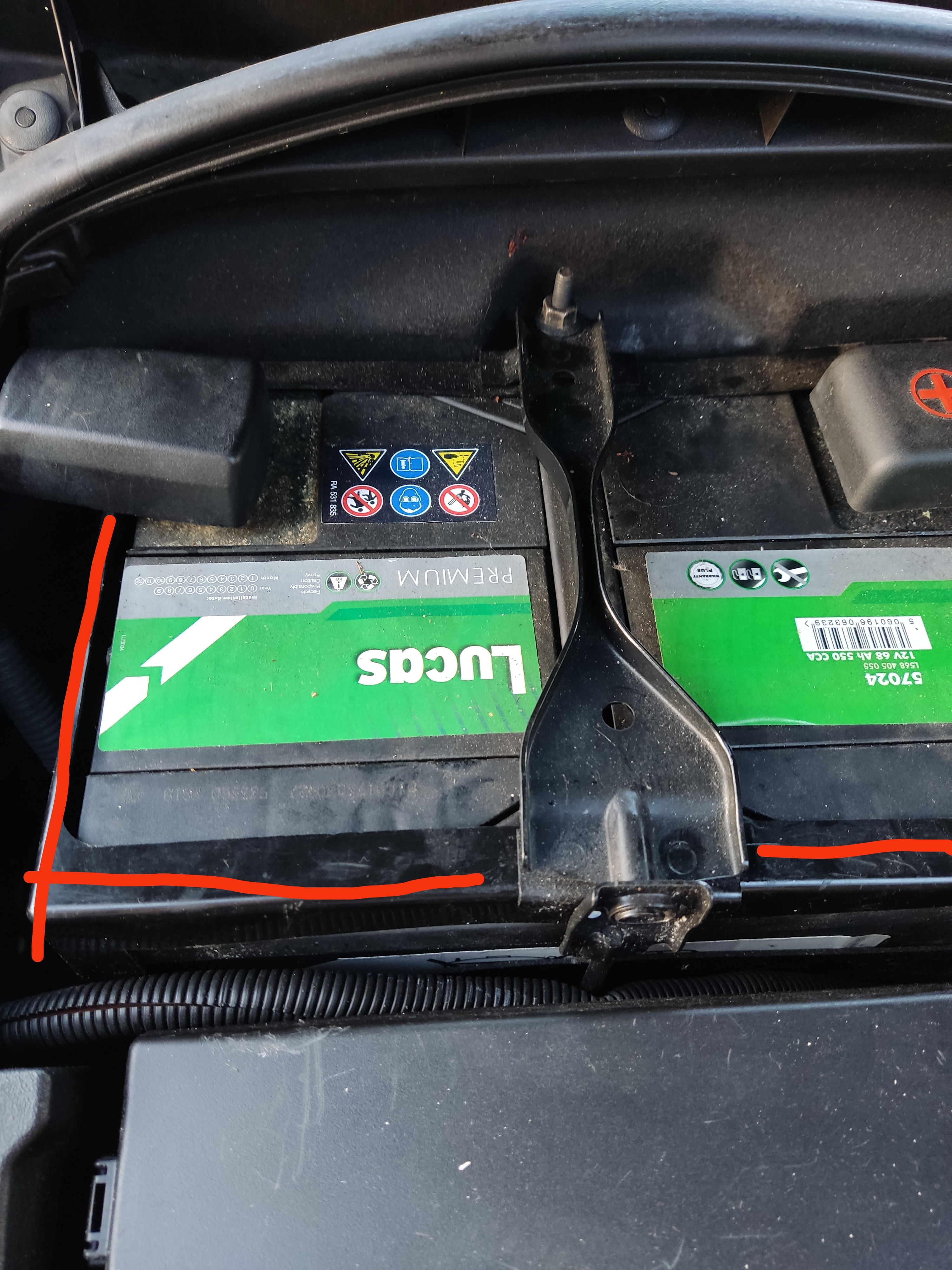

Nu heb ik vandaag gekeken hoe de accu eruit moet maar er zit een kunstof deel omheen welke ik niet zo los krijg. Ik heb het rood gemaakt op de foto. Aan de + kant zit er geen beweging in...
Zie ik iets over het hoofd?

Volgens mij is dat gewoon een losse beschermkap die, als de beugel die de accu klemt, eraf is, compleet met accu eruit komt. Misschien heeft de vorige eigenaar deze met dubbelzijdig tape aan de accu bevestigd omdat die accu qua formaat misschien niet klopte en het zo heeft opgelost.
Ik kan het me niet goed meer herinneren maar volgens mij is dat inderdaad een plastic beschermkap. Ik heb vooraf filmpjes op YouTube bekeken en dat hielp wel, al kwam ik er al snel achter dat we in Europa een stekker op die plastic beschermkap hebben zitten. Ik zat te klooien met die beugel die over de accu heen gaat en heb de accu er wel 3 of 4 keer uitgehaald om die beugel uiteindelijk goed te krijgen šŸ˜….
