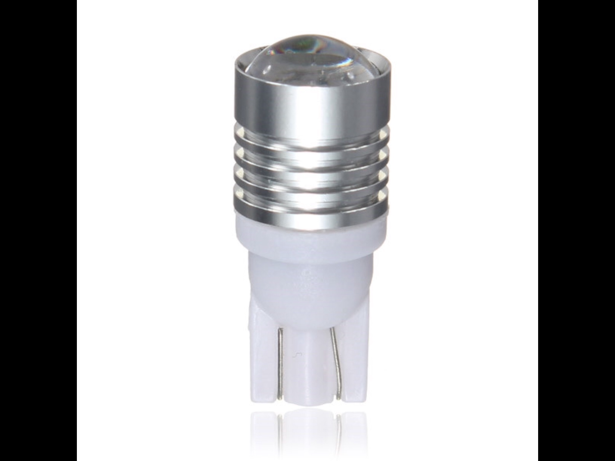

Welk type LED heb je erin gezet?
Ik las idd nogal verschil in lichtopbrengst.
ah een wedge light T10
hebben ze ook

Verder dacht ik dat de lamp rondom moest schijnen, maar de huidige zit ook schuin en schijnt dan via de reflector naar achteren.
Dus zou deze idd moeten kunnen.
Hou rekening mee dat je leds moet hebben die "360 graden" licht moeten geven en niet alleen recht naar voren, want dan heb je er eigenlijk helemaal niks aan.
Hoe hogere K(elvin) des te blauwer en minder nuttig het gaat worden.. Met name in de regen wil je niet zo een hoge K hebben.
Met de juiste lampjes kiezen is het een kwestie van proberen, bij ons is het licht opbrengst wel toegenomen en Vleds maakt wel kwaliteit leds, echter is hier de prijs ook naar. Je zal vast op ali goedkopere en betere kunnen vinden, maar als je voor de goedkoopste gaat, dan kan het haast nooit beter zijn.
levertijd uit china is wel 3 a 4 weken maar voor die paar euro kun je het wel uit proberen , ik geef zomaar een link maar kijk maar eens daar en de meeste leds komen daar toch vandaan
de leds die ik in mijn eigen auto heb vervangen komen uit de US maar mede omdat ik 120 graden nodig had voor mijn cockpit en die vervang je niet 1 2 3 dus wilde ik zekerheid en heb besteld wat mijn mede US eigenaren hadden gebruikt
en qua kelvin is 5000 wit en daarboven blauw naar paars spectrum 6000, 8000, 12000

daarbij denk ik dat deze http://link.marktplaats.nl/a1014592037 ook wel resultaat bieden, aangezien er in het lampje zelf een soort reflectortje zit (bolle lens) daarbij is 0.85 natuurlijk het proberen wel waard.
edit: ik denk als je deze pakt dat je sws goed zit: http://www.aliexpress.com/store/prod...925057846.html
nederland: http://link.marktplaats.nl/a1015105073
